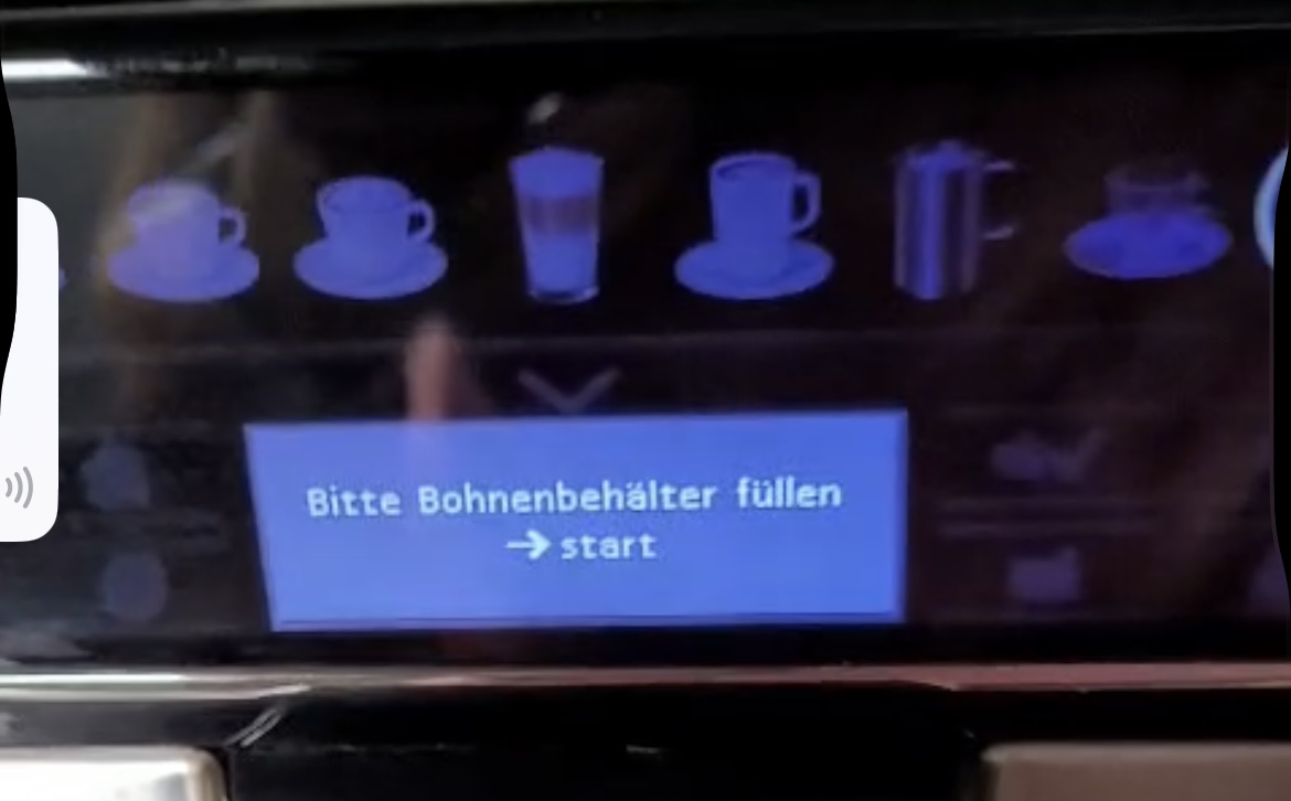

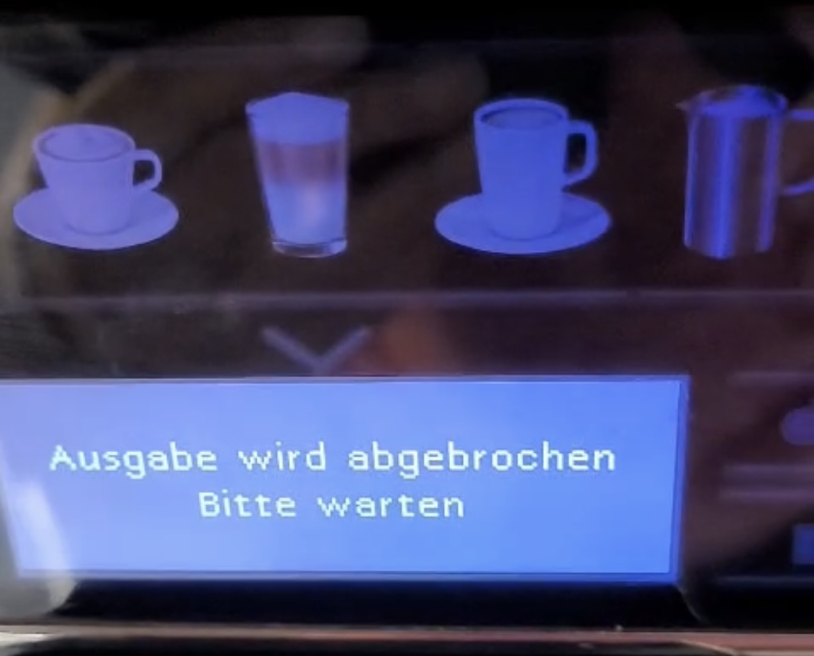

      Hallo Community, habe eine EQ6 S700 mit folgendem Fehler: Nach dem einschalten spült die Maschine, Getränke können ausgewählt werden, soweit normal. Beim ersten Bezug bricht die Maschine den Mahlvorgang ab. Dann kommt Bohnen füllen, obwohl Bohnen im Behälter sind. Dann beim zweiten Bezug funktioniert sie einwandfrei, auch bei allen weiteren Bezügen ohne Probleme, nur beim jeweils ersten Bezug bricht sie ab. Bei einem defekten Mahlwerk würde der Fehler doch bei jedem Bezug kommen. Kennt jemand den Fehler und kann mir Tipps geben? Danke euch im Voraus, Thomas
      P.S. Es sind 18 T Kaffeebezüge auf der Maschine.

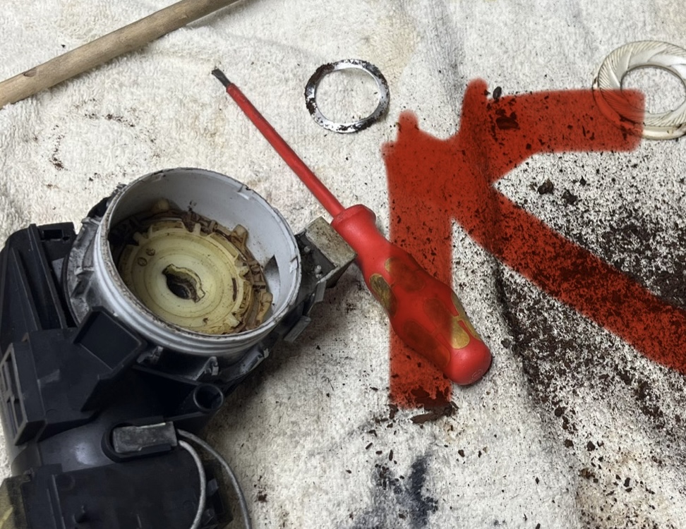

    • Danke euch, Maschine habe ich mit diesem Fehler für kleines Geld gekauft. Allerdings war die Fehlerbeschreibung in der Anzeige ganz anders. Werde das Mahlwerk ausbauen und den Wellenring nachbiegen. Der Bohnenbehälter war tatsächlich sehr ölig. Melde mich wieder wenn ich das erledigt habe. Dass die Kohlen den Fehler verursachen glaube ich eigentlich nicht, dann sollte der Fehler doch immer auftreten.
    • Wellenring nachbiegen ist sicher nicht verkehrt.
      Wenn du das Mahlwerk eh raus hast, schau trotzdem mal ob die "Federarme" an den Kohlen noch genug Luft zum Anschlag haben (=ob die Kohlen noch lang genug sind. Wäre doof, wenn du in ein paar Monaten wieder alles auseinander nehmen musst, um die Kohlen zu tauschen. Sofern sie beim Vorbesitzer noch nicht gewechselt wurden, dann sind sie sicher an der Verschleißgrenze.
