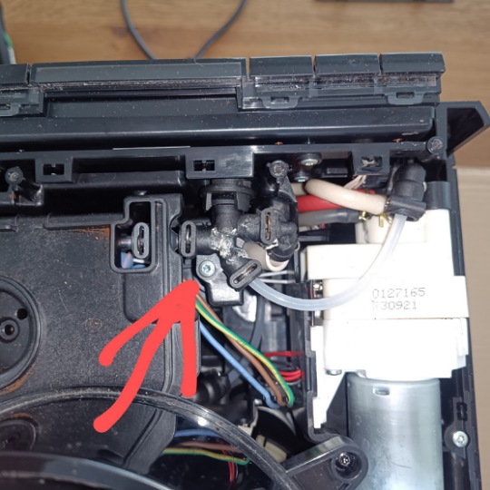

      Meim Bezug von Milchschaum spritzt nur noch die heiße Milch!
      Habe das Problem schon in anderen Beiträgen gefunden.
      Die Maschine wird regelmäßig gereinigt u. gewartet.
      Die Bauteile sind alle Original (Milchschlauch von Komtra).
      Die Luftdüse / Luftansaugstutzen (0,22) für Keramikventil habe ich ausgetauscht.
      Dabei habe ich an einem Bauteil (ich bin mir nicht sicher was es ist) Kalkrückstände gesehen (s. Foto).
      Da das Problem weiterhin besteht frage ich euch, ob ich dieses Teil auch austauschen sollte?

    • harry owl schrieb:
      Hallo
      bevor das Auslufventil nicht getauscht ist das Gerät nicht weiter betreiben wäre nicht die erste bei der die Platine durch das Wasser hoch geht
      Das Teil findest du im Shop unter Ventile
      Vielen Dank, das Teil ist bestellt. Dabei habe ich festgestellt, dass es doch eine F53/0-102 ist. Vielleicht gibt es nach dem Wechsel ja auch wieder schönen Milchschaum.
      Nochmals vielen Dank, ich werde berichten, ob es geholfen hat!
