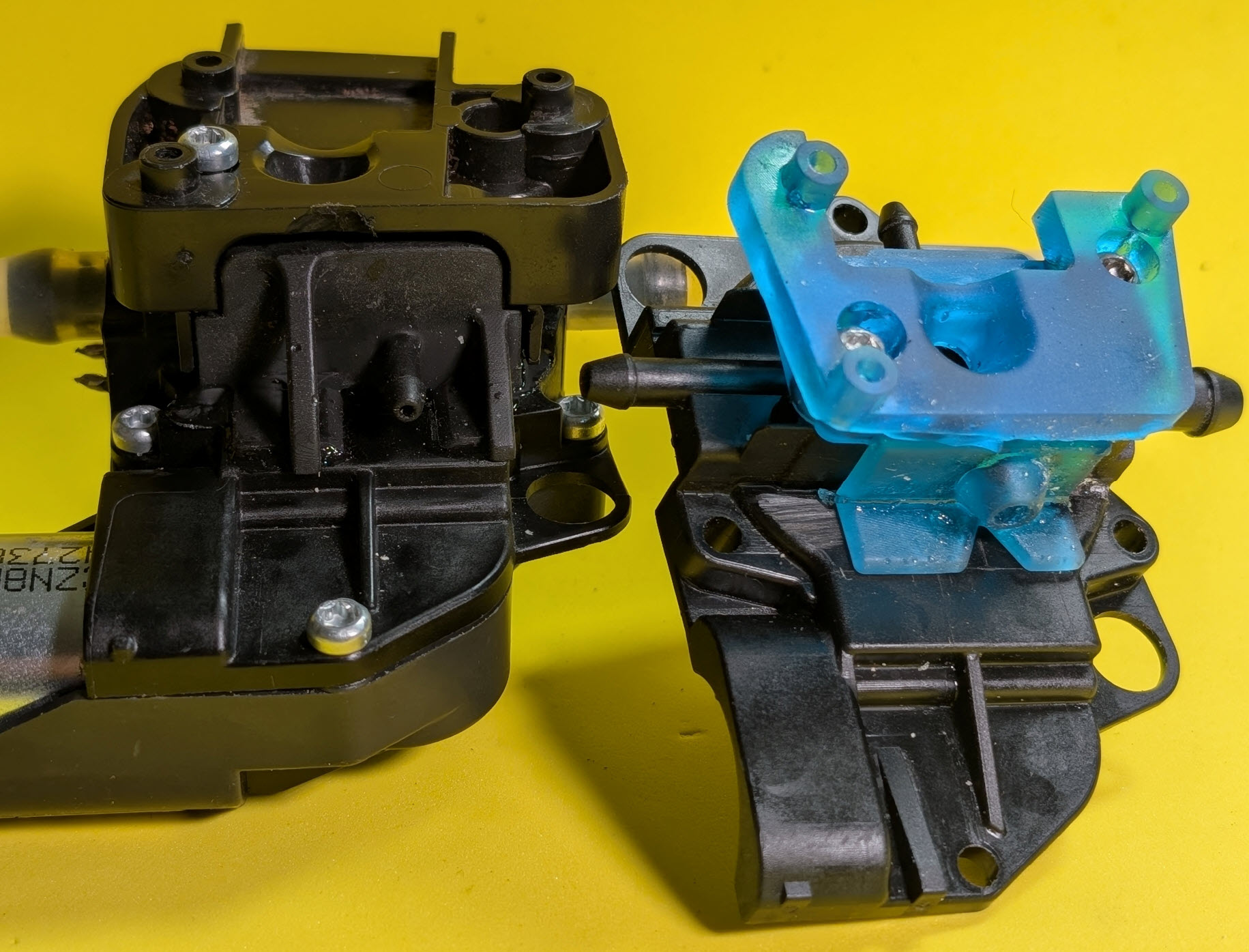

      entweder ich bin zu doof oder die Konstruktion des Keramikventils ist suboptimal. Denn bei fast jedem 2. Ausbau bricht mit etwas davon ab. Damit ist das Ventil dann ja auch im Eimer. Gibt es eigentlich irgendwo einen Bezug von diesem Gehäuse einzeln?

      Deshalb habe ich mir schon eine Reparaturmöglichkeit ausgedacht und diese dann gestern Abend auch noch schnell mit einem meiner 3D-Drucker angefertigt und heute Morgen verklebt und zusammengebaut.
      Meine Lösung in 3D hier auf YouTube als Video. Dies Teil wurde dann an das defekte Teil mit Sekundenkleber angeklebt.
      Dann der Original Deckel wieder verschraubt.
      Heute Nachmittag wird das Teil dann in meine Werkstattmaschine zum Testen für ein paar Wochen eingebaut, um zu testen, wie sich das Teil
      unter Hitze und Druck verhält. Wobei das Druckmaterial, das verwendet wurde, schon ein paar Taler den Liter kostet (82€). Mehr dann morgen. ;)
    • Bei diesem aktuellen Teil habe ich nicht explizit darauf geachtet, es geht erst einmal darum, ob das Teil generell funktioniert. Das Original ist aus ABS Spritzguss. Resins werden dann meistens beschichtet da gibt es spezielle Lacke. Ich hatte mir aber auch schon überlegt das Rohr als Messingeinsatz zu realisieren. Das wird dann der nächste Step da habe ich schon ein Modell
      Damit wird dann dieses Problem umgangen.

      Langsam aber sicher nähere ich mich bis auf das letzte 1/10 mm an die Vorgaben an. Wenn dann muss das schon passen, ansonsten wird es auch nicht dicht. Aber es sind noch einige Rundläufe von Nöten bis ich einen ersten wirklichen Test fahren kann.
      Ich verwende dieses transparente Resin, weil ich dann auch sehr gut die inneren Strukturen kontrollieren kann.
      Es wird aber am Ende nicht das Material, das verwendet wird. Allerdings lasse ich dann das endgültige Teil professionell drucken.
      Der SLA Druck ist dabei viel genauer als der Filamentdruck 1/100 zu 1/10, aber natürlich werde ich den ersten Prototypen in lebensmittelechtem ABS drucken lassen. Die Frage ist ob, das dann auch dicht wird wegen der Härte und inwieweit 100% möglich sind ohne einen Verzug zu bekommen. Mal sehen.
      Ich ziehe momentan noch den Ansatz mit den Messingrohren vor. Denn dann hat das Wasser keinen Kontakt zu dem Resin Bauteil und die Lebensmittelechtheit kann ignoriert werden.

    • Ein kleiner Zwischenbericht.
      Nach der Drucksession Nummer23 bin ich nun schon sehr an dem von mir gewünschten Ergebnis.
      Hier und da fehlen noch ein paar 1//100 mm, aber das kommt mit den nächsten Durchläufen so nebenbei und geht immer mehr gegen das Optimum.
      Da die Anschlüsse ja verschieden abbrechen (links/rechts/beide), habe ich mich entschieden momentan auch drei verschiedene Lösungen zu bauen und das ganz in 2 Untergruppen zu drucken. Hier einmal ein paar Impressionen von einem ersten Bauteil.
      (1) ist der Universaldeckel der für alle Fälle gleich ist und Teil(2) deckt jetzt meinen Fall ab. Wobei an Punkt 3 noch das Messingrohr für den Anschluss fehlt. Da ich ja da Druckteil vom Wasserkreislauf ausschließen will, um auf die Lebensmittelechtheit verzichten zu können wurde eine Gummidichtung, platziert der die Verbindung zwischen altem ABS-Teil und Messingrohr realisiert (Bild 2/3)
      Hier ein erster Eindruck, wenn beide Teile verbunden aufgeschraubt sind.
      Ideen sind aber jederzeit willkommen.
