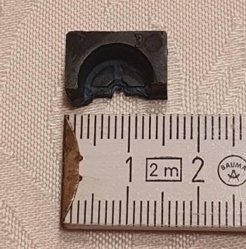

      Hersteller: Siemens | Typ-/Modell: TE657503DE - EQ.6 s700 | ca. Baujahr: 2022
      Hallo ins Forum,
      ich hoffe einer von Euch kann mir etwas weiterhelfen.
      Ich habe kürzlich in der Tropfschale meiner EQ.6 plus s700 folgendes - offensichtlich abgebrochenes - Teil gefunden:
      i.postimg.cc/SsYr84Wz/Siemens-eq6plus-S700.jpg
      Leider habe ich keine Ahnung woher das stammen könnte.
      Kann mit jemand sachdienliche Hinweise geben?
      Vielen Dank.
      Daniel

    • Das Teil nennt sich Kulissenstein. Darin gleitet die Brühgruppe vor und zurück.
      Du siehst, was gemeint ist, wenn du die fünf Tx10 Schrauben der Brühgruppe entfernt und die öffnest.
      Wie Harald schon schrieb, geht das Teil häufiger mal kaputt und gelegentlich druckt mal jemand ein paar und verkauft die dann auch teilweise hier im Forum. Musst du mal suchen.
      Alternativ eben eine andere Brühgruppe nehmen.
