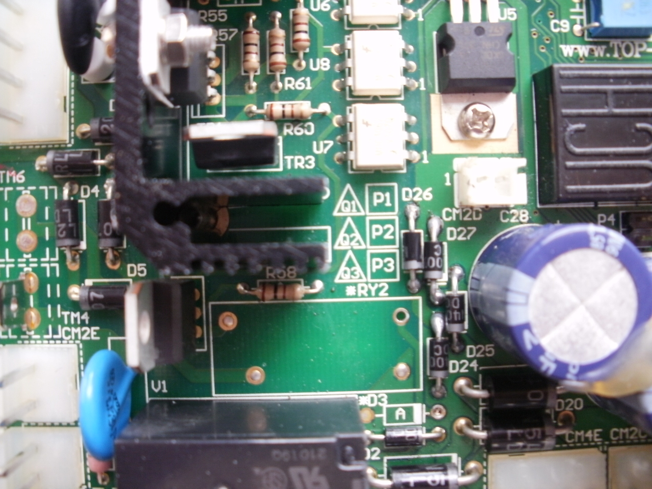

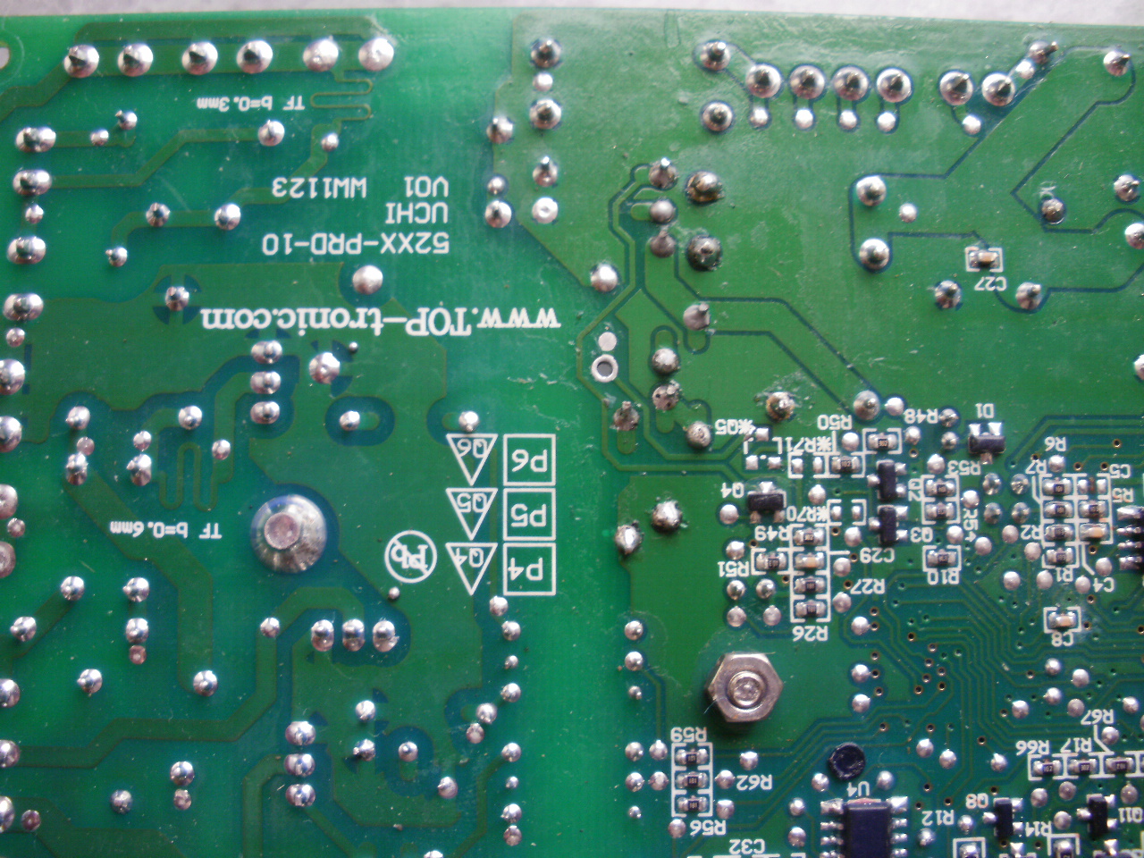

      ich habe hier eine Impressa F8 die geht kurz an und schaltet direkt wieder.
      Das Display zeigt kurz das Jura Logo.
      Dann geht sie wieder aus, nach dem die Pumpe kurz gebrummt hat.
      Ich hatte die Gleichrichterdioden in Verdacht und habe diese schon gegen N4007 getauscht.
      Leider ohne Erfolg. Das Fehlerbild ist geblieben.
      Vielleicht hat hier jemand einen Lösungsvorschlag.
      Danke im Voraus
    • Ohne gesehen zu haben, welche Dioden und wie sie gewechselt wurden, kann man keine Aussage treffen. Warum soll die Pumpe kurz an gehen? Entweder die Platine ist ein Totalschaden oder es wurde nicht richtig gearbeitet, Stecker vertauscht.
      Die Platine kann man direkt mit dem Trafo versorgen, dann kann man die Spannungen messen, das Display muss an gehen und eine Fehlermeldung an zeigen.
    • Was passiert denn wenn du den Trafo direkt versorgst? Ich habe so viele von denen liegen, ein umgebauter von einer Melitta Solo war mehr als übrig. Du kannst mit einem externen Netzteile nur die 9V Schiene versorgen, 12V und 500mA reichen aus. Das Display muss auch richtig gesteckt sein, das kann man auch auf den Service stecken, dann passiert ziemlich wenig.
      Gibt es eine Vorgeschichte zu der Maschine? So schlecht sehen die Lötstellen nicht aus, es wurden die richtigen getauscht. Ich kann nicht bin ins letzte Details beschreiben, was und wie zu tun ist. Im schlimmsten Fall muss die Platine zu mir, ich kann die in einer Mumie testen.

      zur Vorgeschichte der Maschine kann ich nicht viel sagen, ist von der Tochter meines Nachbarn.
      Die Lötstellen sind ja auch schön groß gewesen.
      Ich habe früher beruflich Hörgeräte repariert :) , das sah anders aus.
      Das mit den 9V werde ich machen und dann mal sehen wie der Rest reagiert.
