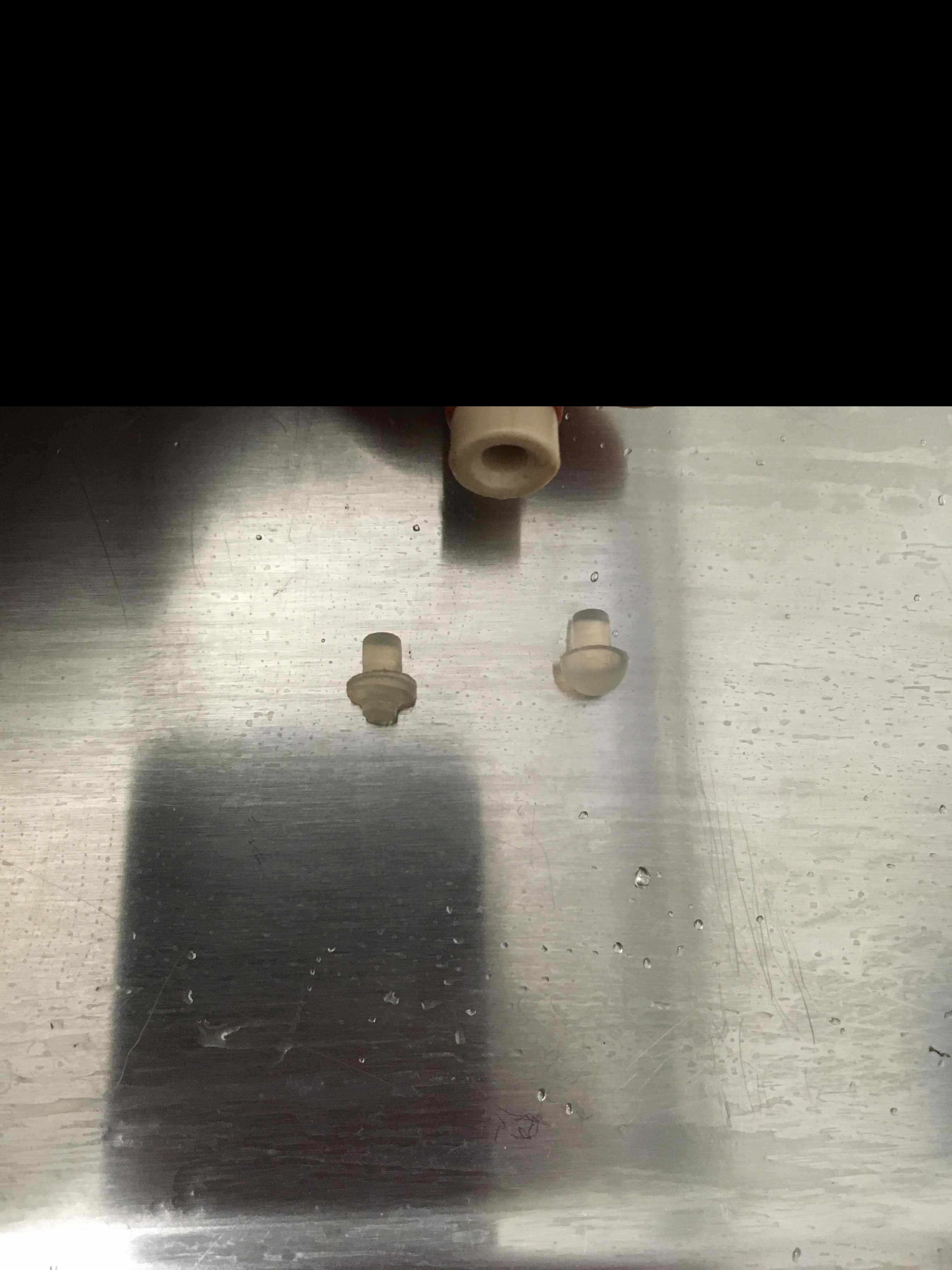

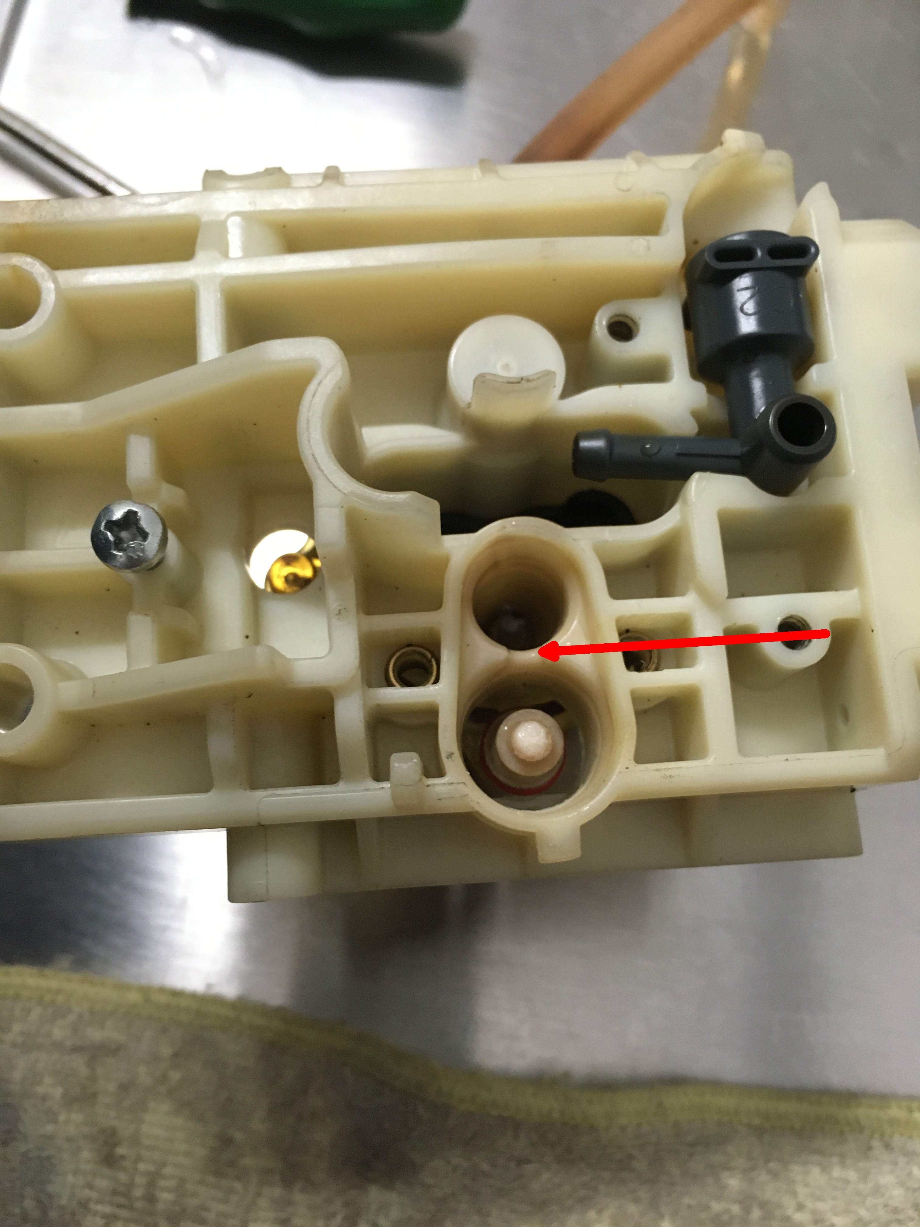

Im oberen Brühkolben der ECAM-Maschinen sitzen tatsächlich fünf Ventile.

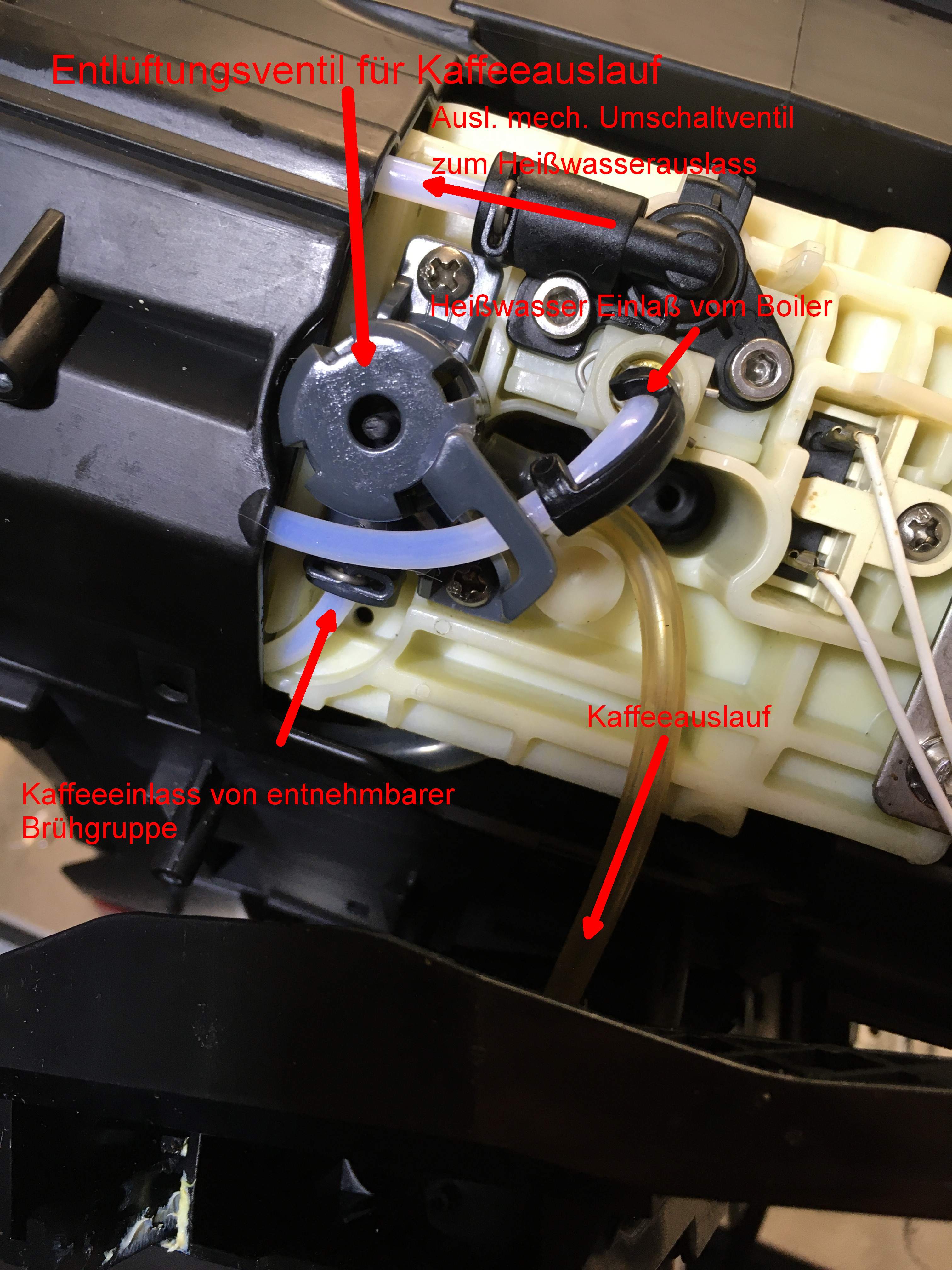

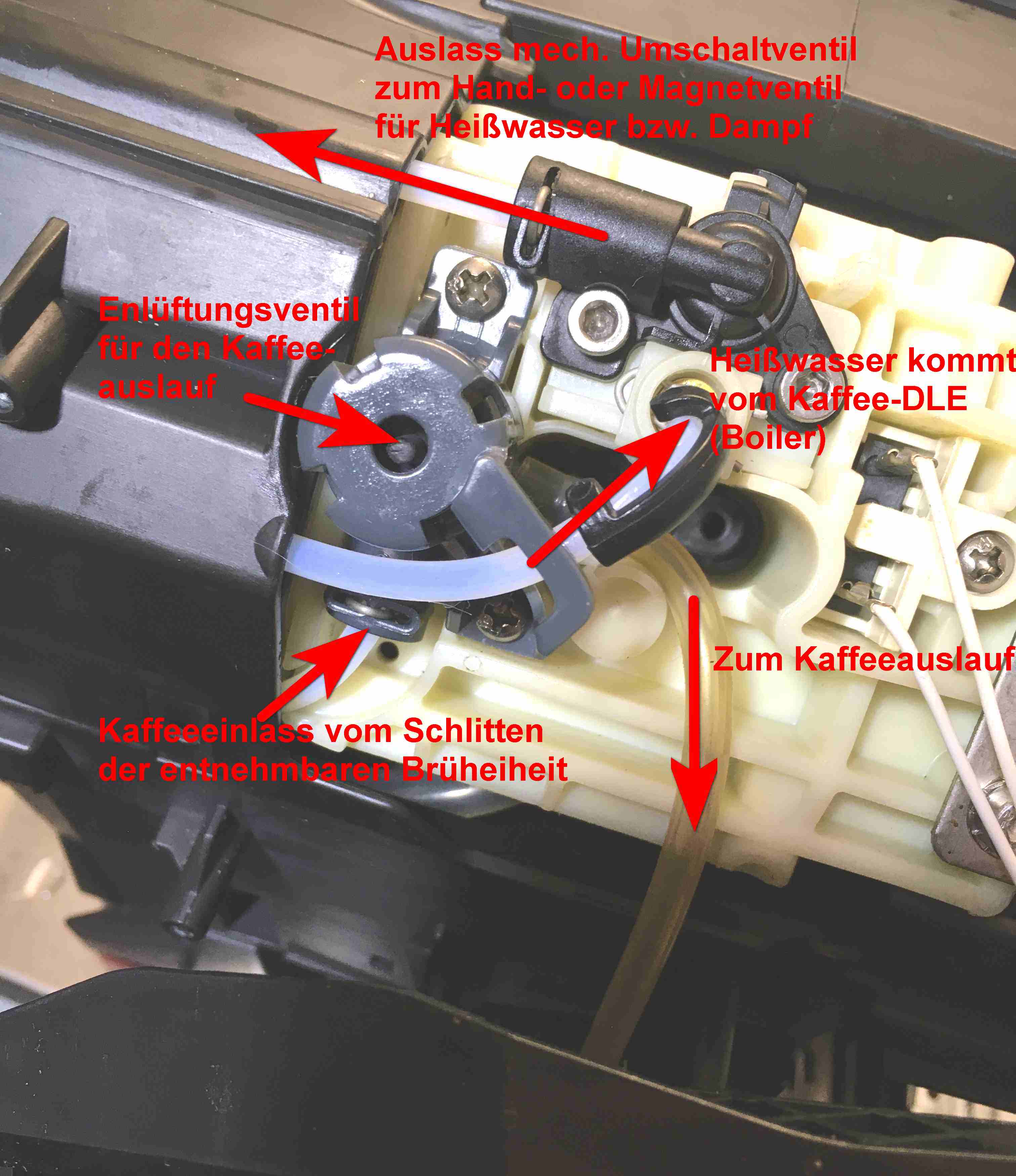

Der Zulauf von Heißwasser in den oberen Brühkolben erfolgt durch den nach oben gerichteten Anschluss.
Unter diesem teilt sich der Wasserweg.
1.(nach oben im Foto) zum mechanischen Umschaltventil.
Dieses öffnet den Weg zum Auslass, wenn der gelbe durchsichtige Brühkolben nicht nach oben gedrückt wird, die Brühgruppe also nicht in Brühstellung ist.
Der Auslass führt zum manuell oder magnetisch betätigten Ventil für den Heißwasser- und Dampfauslass.

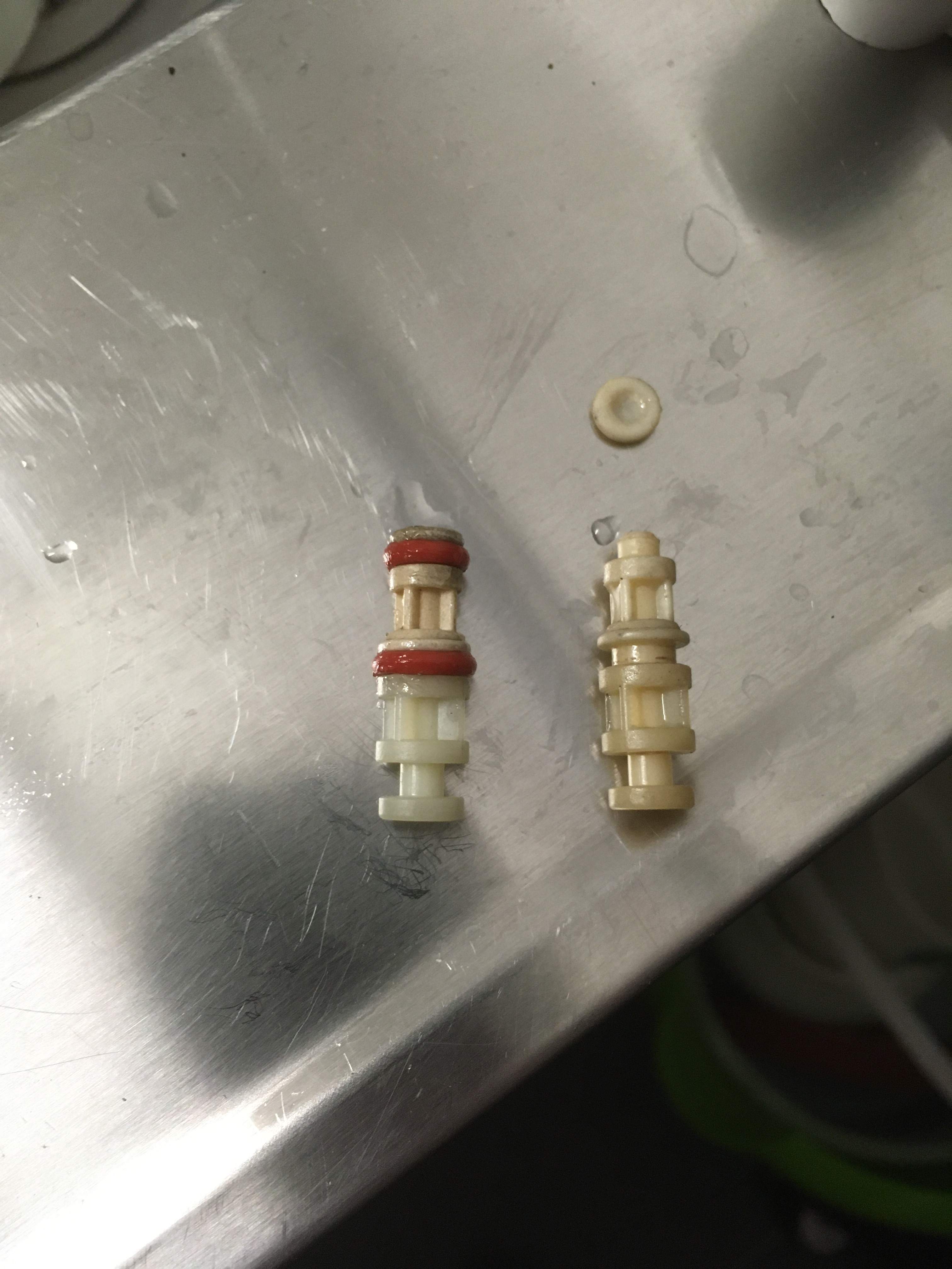

Defekte Ventilstößel und verschlissene Dichtungen am mechanischen Umschaltventil sind nach ca. 15.000 - 20.000 Bezügen die Hauptursache für Probleme mit den ECAM-Maschinen!
Nach meiner Erfahrung sollten die Dichtung im oberen Brühkolben nach spätestens 10.000 - 12.000 Bezügen getauscht werden.
2. Darunter sitzt direkt das 2. Ventil, eine federbelastete, halbkugelförmige Dichtung.
Das verhindert nach dem Brühvorgang beim Abschalten der Pumpe eine Rückfluss von Kaffee und Pulver aus der unter Druck stehenden Brühkammer in den Wasserweg.
3. Unter dem federbelasteten Ventil sitzt nochmals ein mechanisches Ventil, das den Weg zum Brühsieb nur öffnet,
wenn der Gelbe Kolben beim Brühvorgang nach oben gedrückt wird.
1. 2. und 3. Ventil bilden zusammen das mechanische Umschaltventil für den Wasserweg.
4. Das vierte Ventil bildet das Steigrohr (ist am gelben Brühkolben befestigt) zusammen mit dem feststehenden oberen Teil des oberen Brühkolbens. Das Steigrohr sitzt unter dem grauen Kunststoffbrühsieb und verbindet die Brühkammer mit dem Druckentlastungsanschluss (Dicker Silikonschlauch vom oberen Brühkolben zur Expansionskammer.
Ist der Brühkolben nicht nach oben gedrückt, dann kann über dieses Ventil Luft beim nach oben fahren Luft aus dem Brühraum entweichen.
In der Brühstellung ist das Ventil geschlossen, so kann Brühdruck in der Brühkammer aufgebaut werden.
Fährt die Brüheinheit nach unten, öffnet das Ventil sofort und der Restdruck in der Brühkammer wird in die Expansionskammer abgeführt.
5. Das fünfte Ventil ist die dunkel graue Haube oben links auf dem oberen Brühkolben.
Das ist ein Entlüftungsventil für den Kaffeeauslauf.
Während des Brühvorganges (gelber Kolben nach oben gedrückt) ist das Entlüftungsventil geschlossen.
Wenn nach dem Brühvorgang die Brüheinheit nach unten fährt, wird das Entlüftungsventil geöffnet.
Dadurch können die Leitungen und der Kaffeeauslauf leer laufen und tropfen nicht nach.
