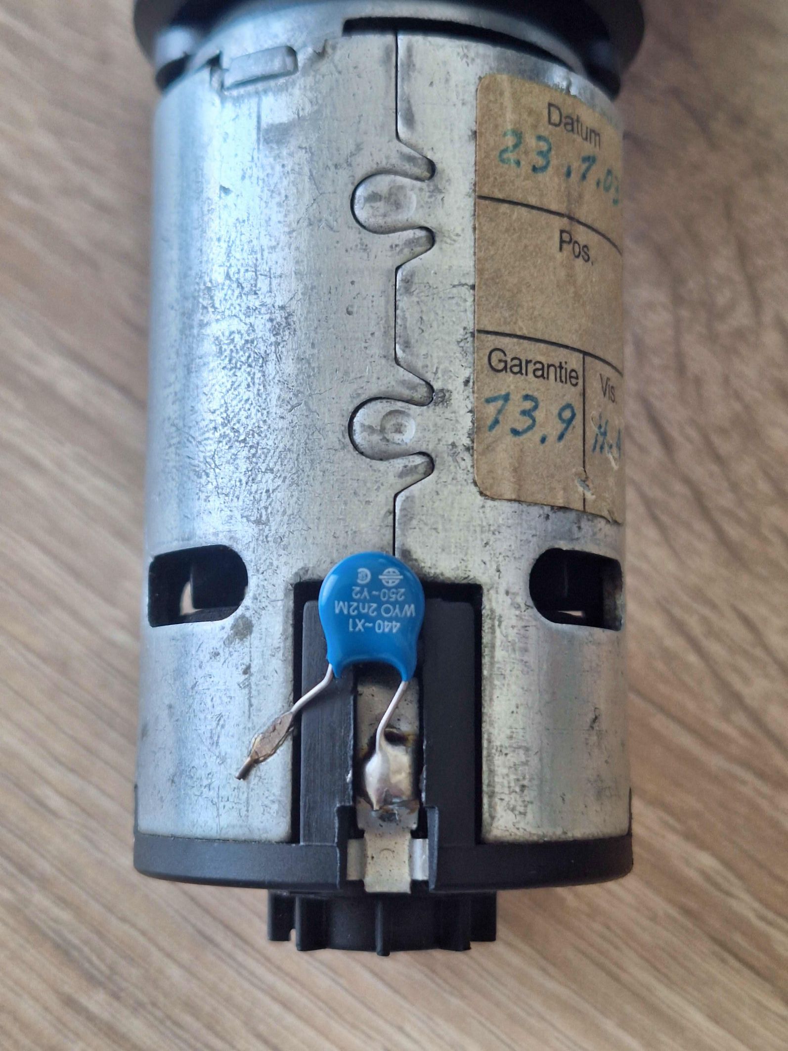

    • Frage zum alten Domelmahlwerk mit Zungensteckern.
      Da ich das alte Mahlwerk ja noch habe, frage ich mich , ob ich den Motor öffnen könnte, um mir mal die Kohlenstifte anzuschauen.
      Da ist aber am Gehäuse des Motors an einem Kontakt ein Keramikkondensator (blau) angelötet, bei dem ich vermute, wenn ich an den Motor ran will, dass ich den erst ablöten muss, also am besten am Kontakt selbst. Wozu der gut ist, keine Ahnung.
      Ist das überhaupt möglich den wieder unfallfrei zusammenzusetzen oder macht das einfach keinen Sinn?
      Vielleicht hat das schon einer mal gemacht.
        379,94 kB, 1.594×2.125, 52 mal angesehen
      Dieser Beitrag wurde bereits 1 mal editiert, zuletzt von action4 ()
      das ist zur Entstörung, Das dürfte aber nicht gelötet, sondern punktgeschweißt sein. das bekommt man eher nicht unfallfrei wieder hin…
      Aber das Beinchen direkt am Kontakt ist doch gelötet, oder? Wenn ich das ablöten kann dann müsste man doch die Nasen vom Metallgehäuse unten, die die Kunststoffplatte des Motors halten, aufbiegen und dann den Motor mit den beiden Kontakten herausziehen können.

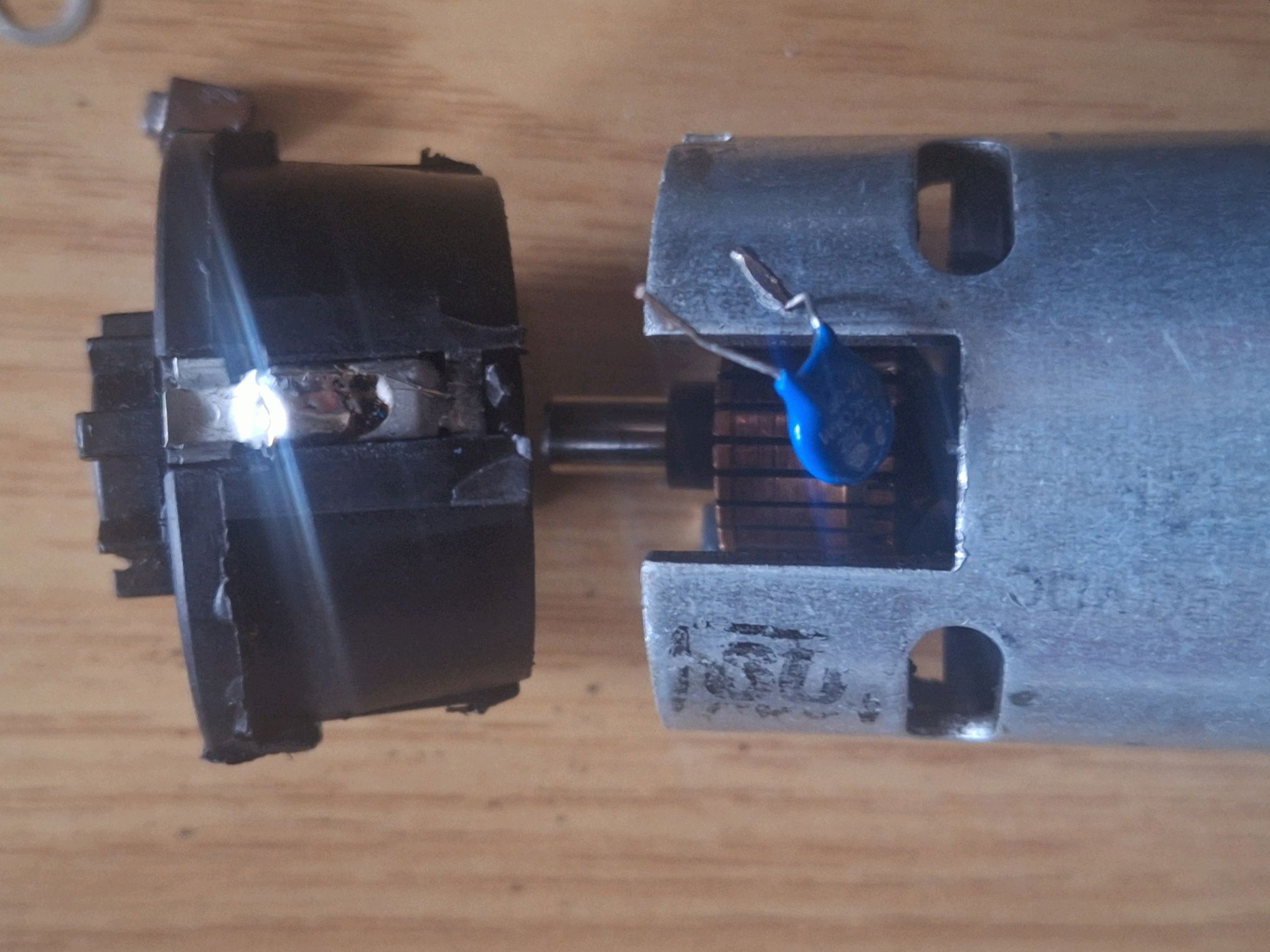

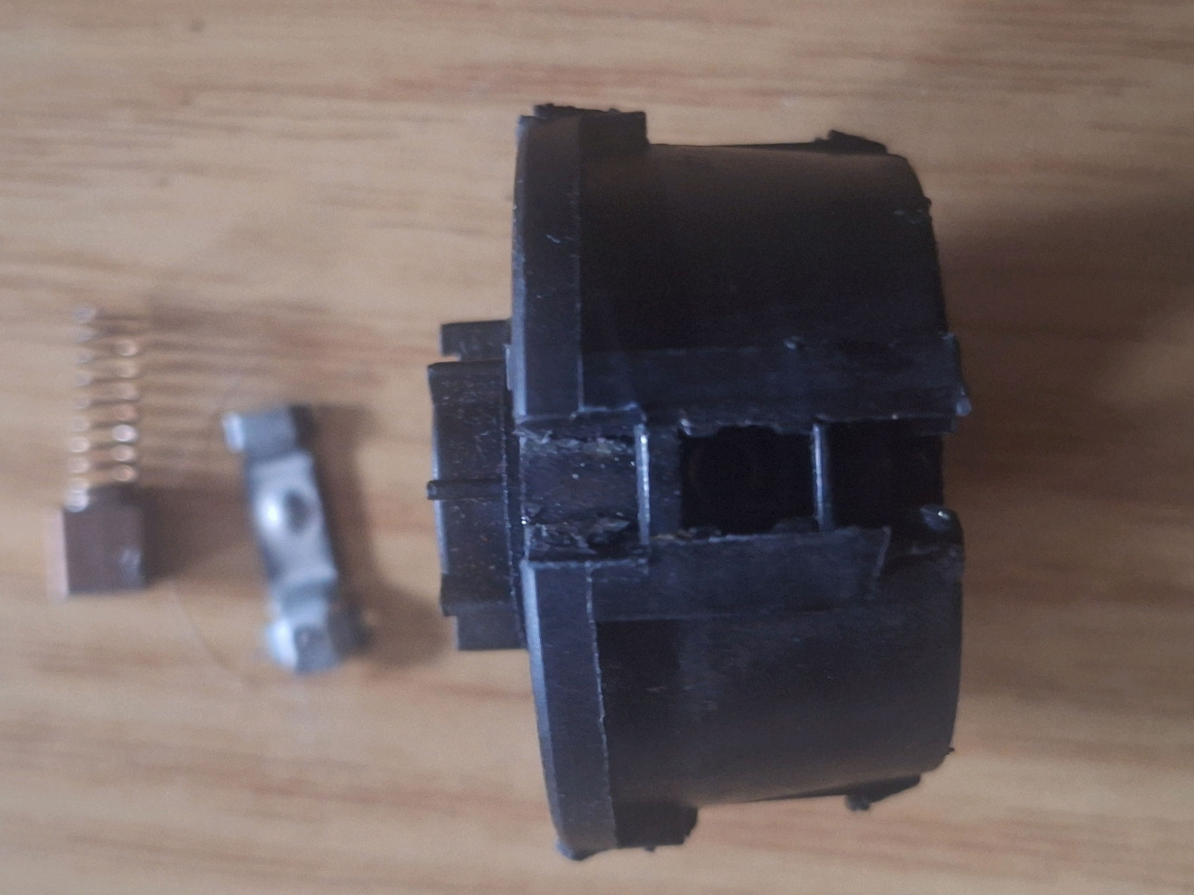

    • So,
      habe etwas rumgebastelt. Das eine Bein des Kondensators am Kontakt lässt sich ablöten. Danach muss man etwas zwischen dem Kunstoffbodengehäuse und dem Metallgehäuse aufhebeln. Danach lässt sich das Kunstsoffgehäuse abziehen. Nach dem Entfernen der Kontakte, die an den vier Ecken Haken haben, lassen sich von außen an der nun freiliegenden Feder die Kohlen aus der Öffnung hinter den Kontakten herausziehen. Diese "Krallen" habe ich mit einem kleinen schmalen Schraubenziehr etwas nach innen gebogen. Danach konnte ich den Kontakt vom Gehäuse abnehmen.
      Ich füge mal zwei Bilder von den Teilen ein.
