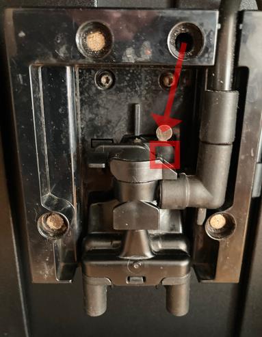

      Getränkeauslauf einsetzen
      Trotz intensiver Reinigung bekomme ich diese Fehlermeldung. Auch im Service Menü komme ich nicht weiter. Weiß jemand Rat?
    • Hallo Dirk, ich hatte genau das gleiche Problem. Mir ist aber bei der Reinigung aufgefallen, dass der Magnet im Getränkeauslauf (rechtecke Umrahmung im Bild) etwas Korrosion hatte. Das mindert die Funktion des Magneten und der Magnet-Sensor meldet, dass kein Getränkeauslauf vorhanden ist. Zudem ist der Magnet-Sensor ca. 5 mm oberhalb des Magneten im Getränkeauslauf. Zum Testen des Magnet-Sensors habe ich einfach einen Magneten aus der Abdeckung entnommen und an die Stelle platziert, wo der Magnet-Sonsor hinter der Abdeckung ist. Jetzt ist die Fehler Meldung weg.
