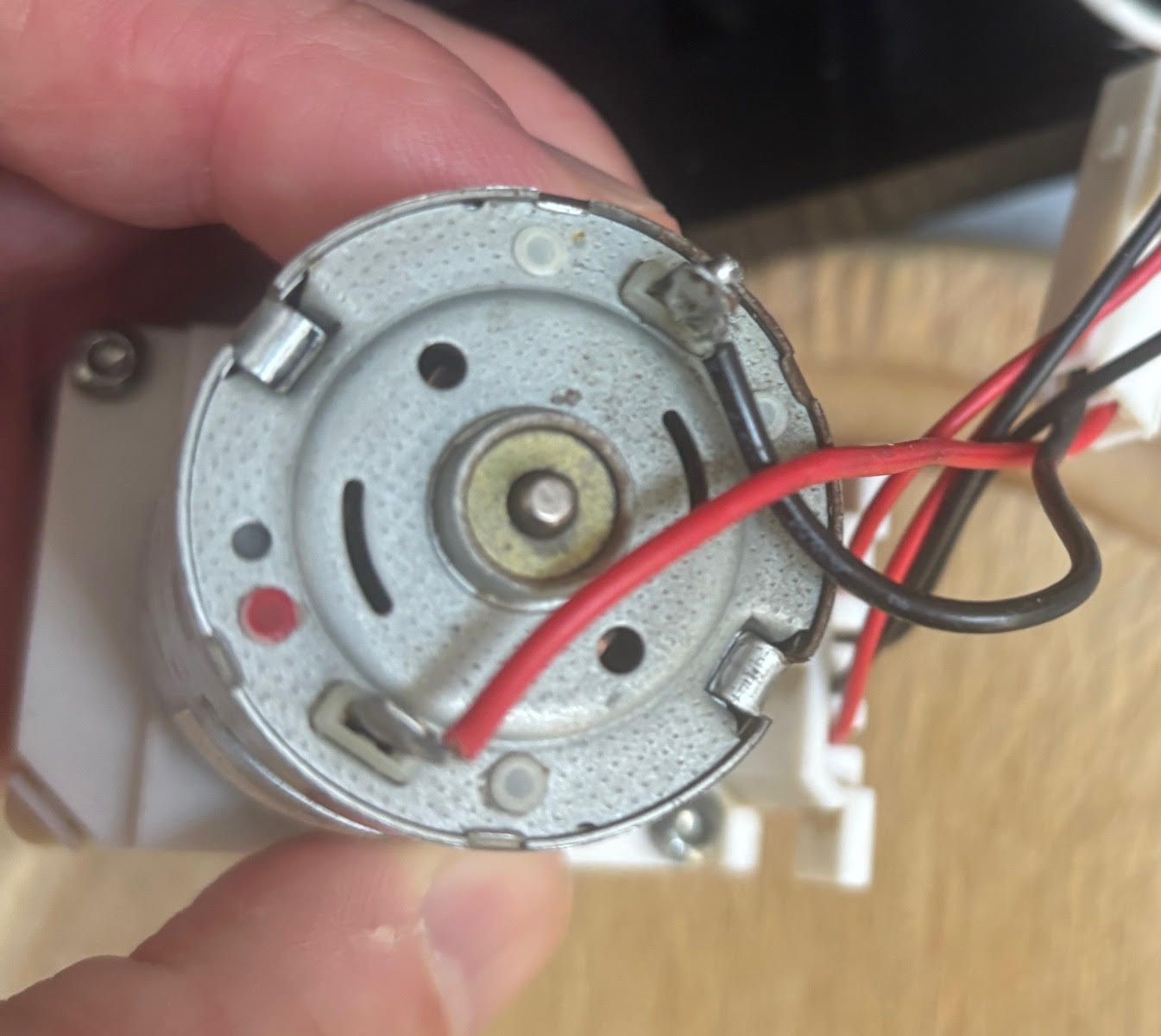

      • die Motorpolarität flasch ist. Auf welche Seite gehört der rote Draht? Habe mindestens einen der Drähte neu angelötet.

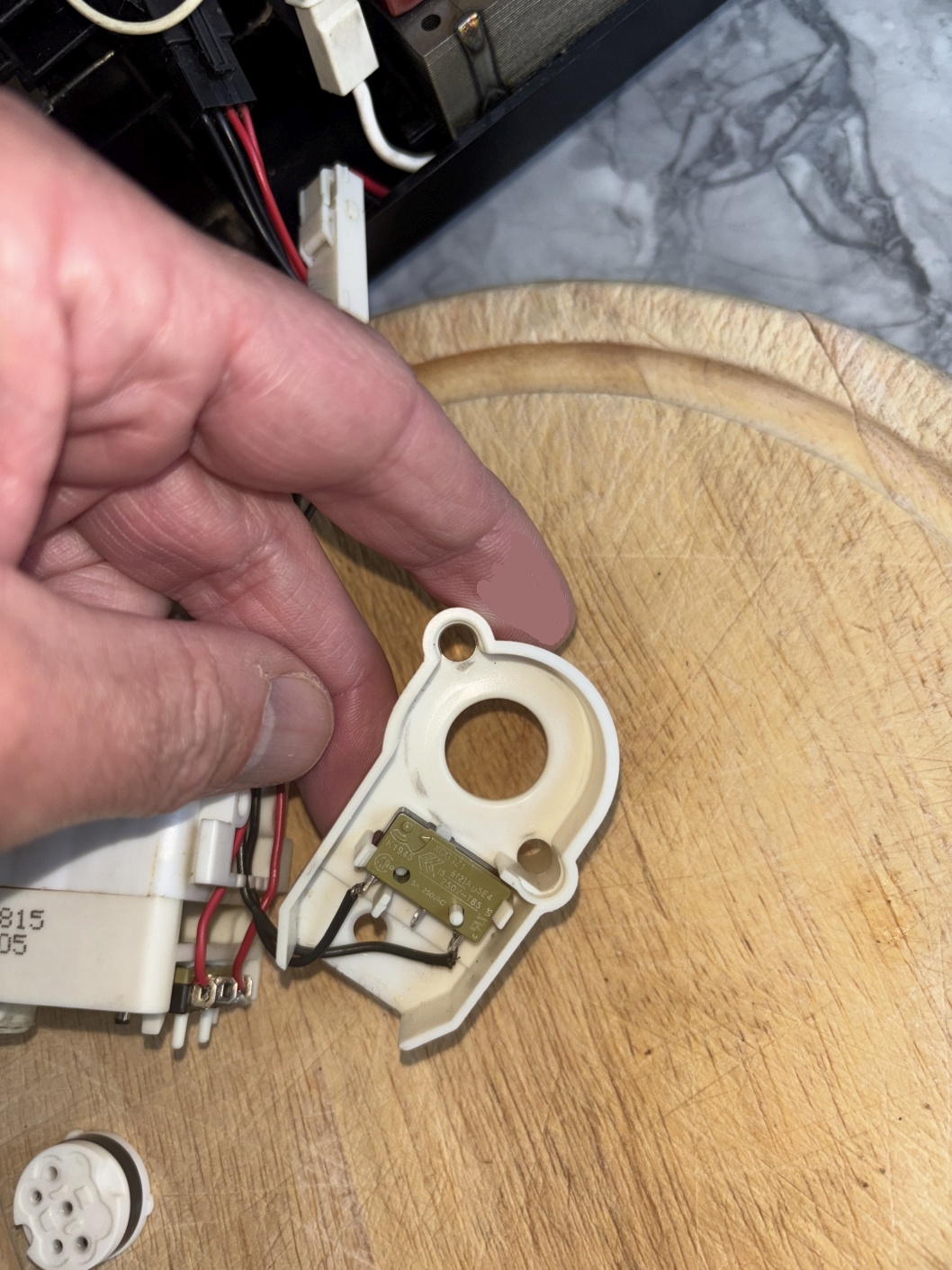

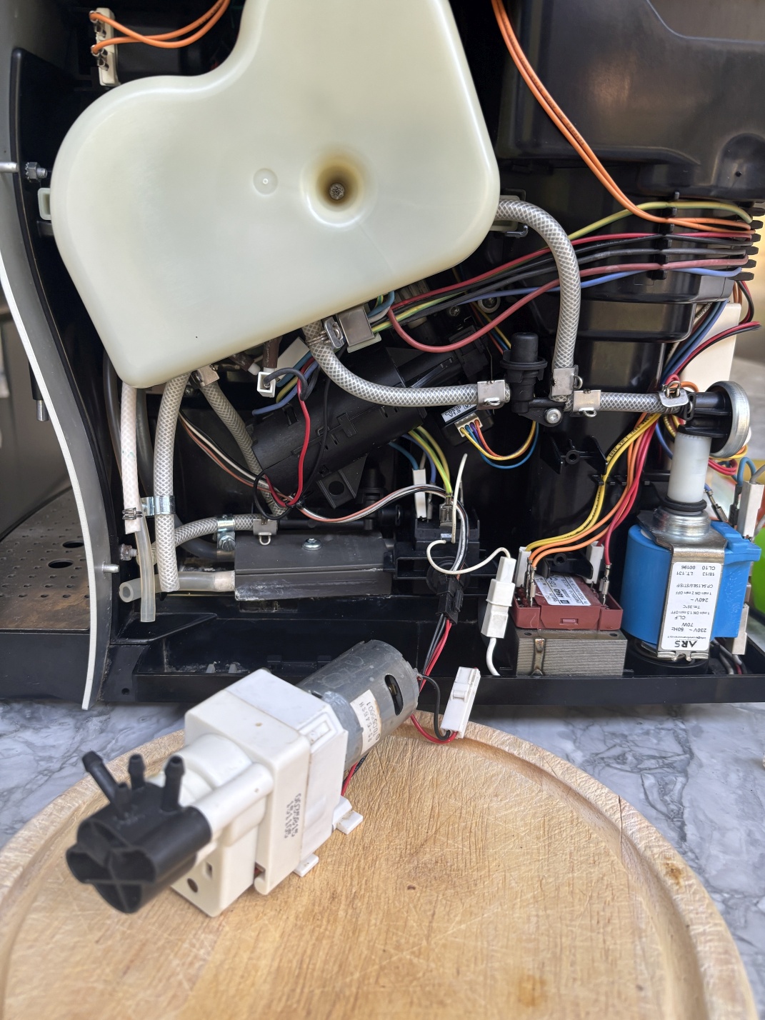

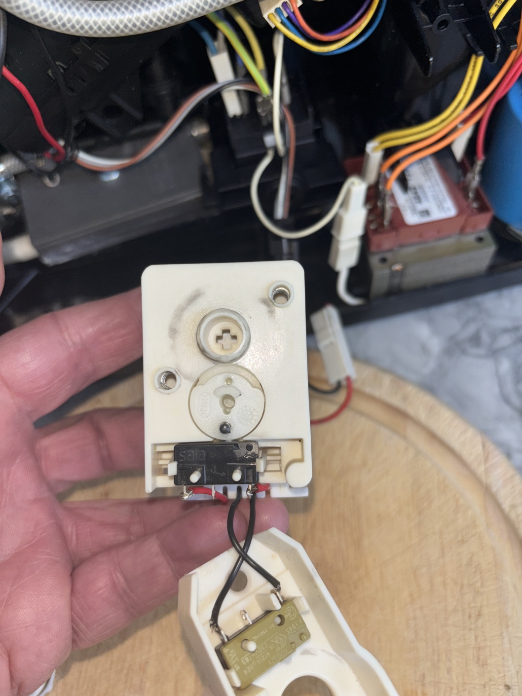

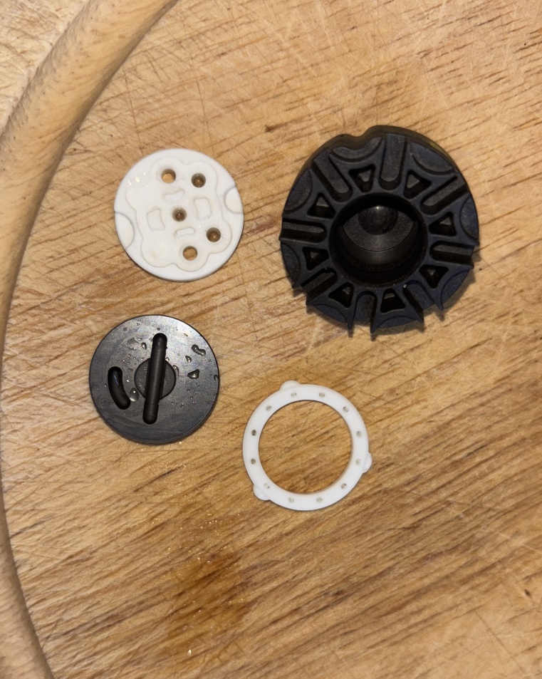

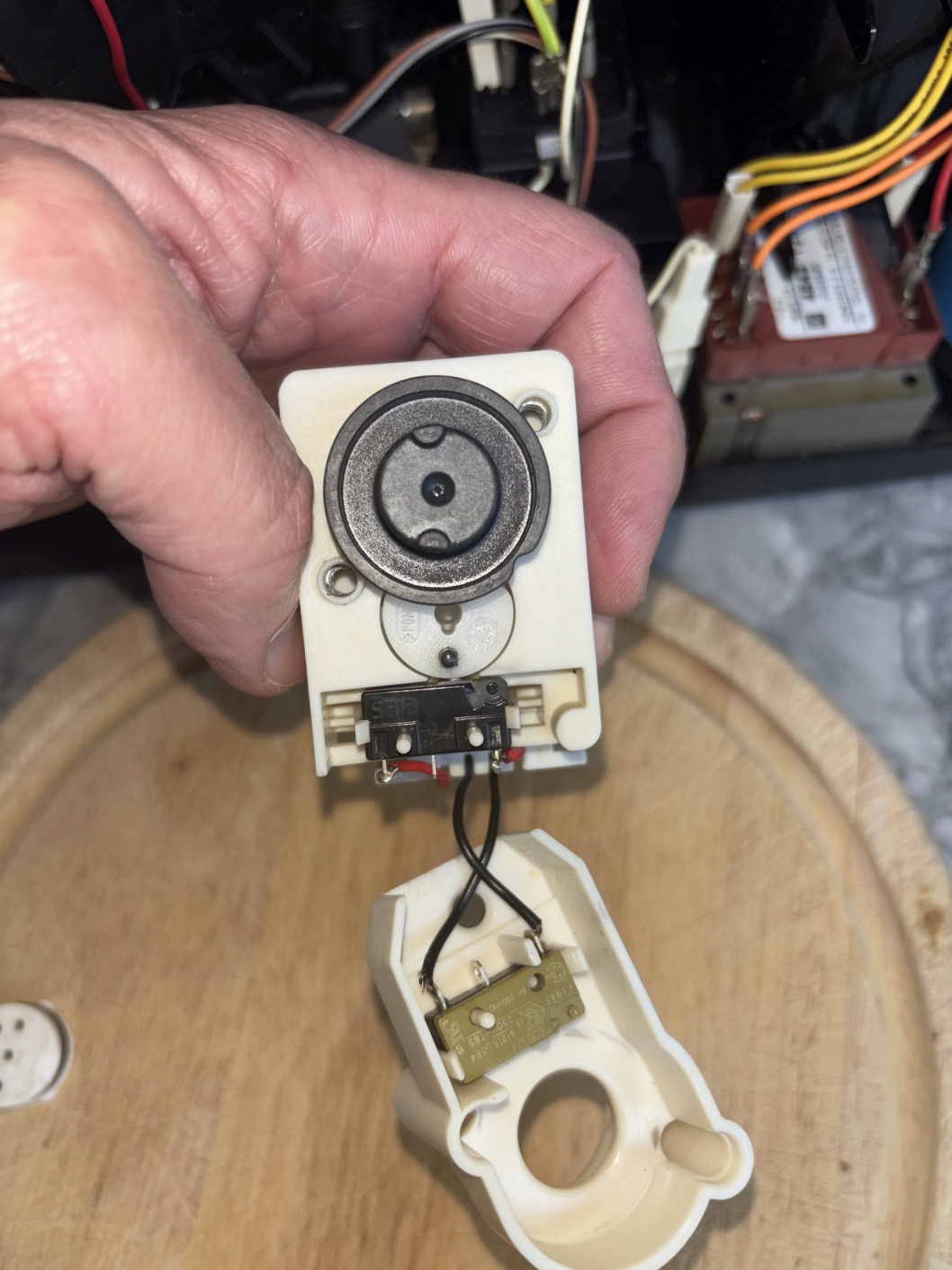

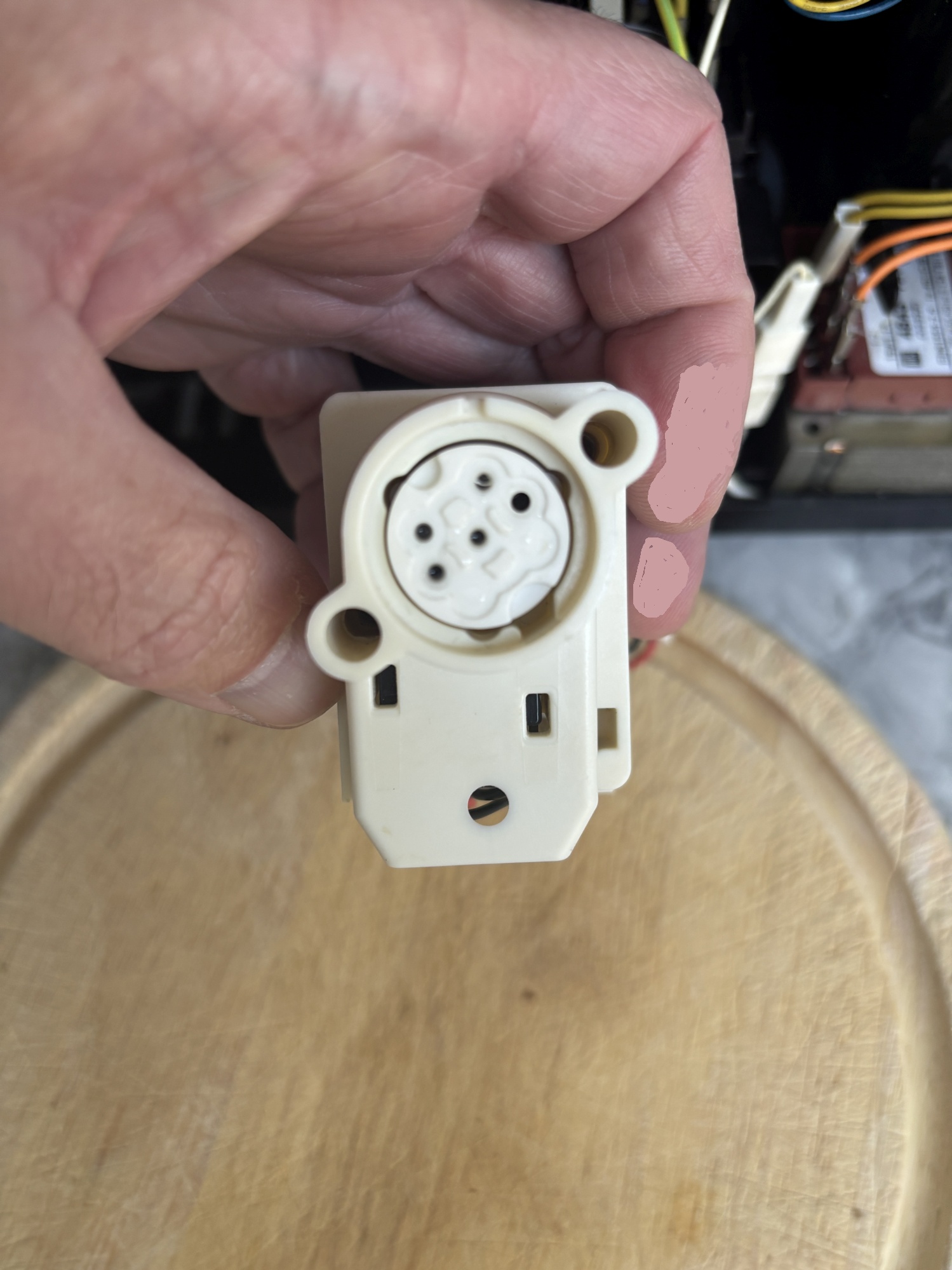

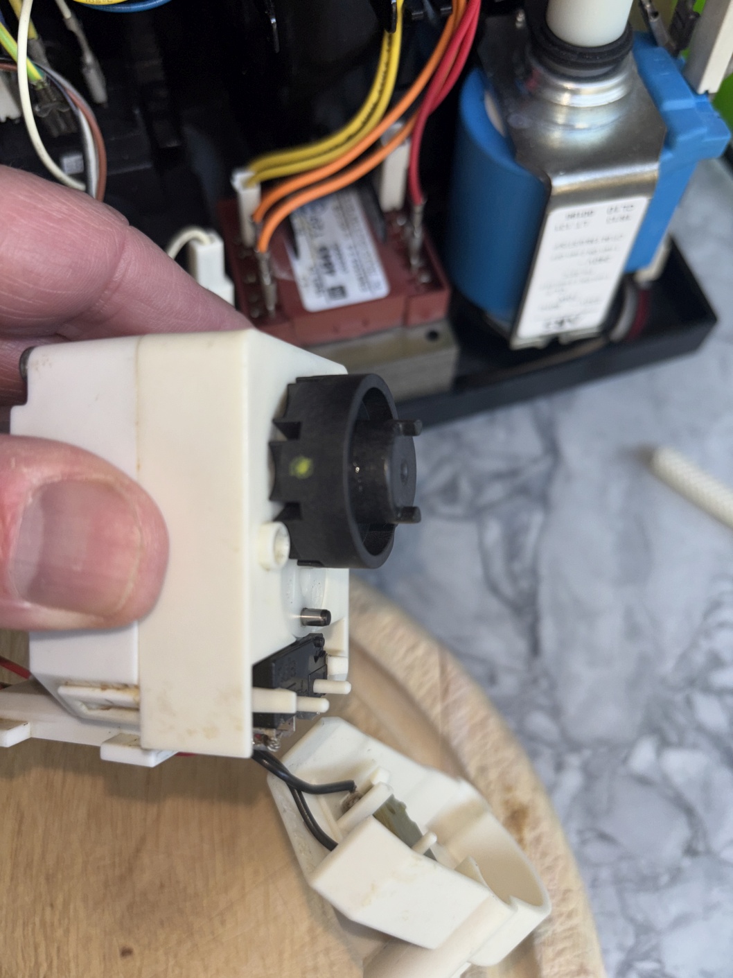

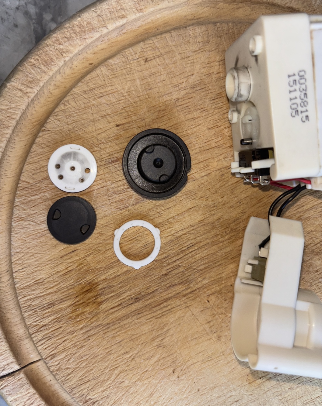

      Hier einige Fotos vom Ventil und den Komponenten. Vielen Dank im Voraus!

      Motor nicht richtig angeschloßen rot kommt an den roten Punkt oder von vorne gesehen nach rechts
      das Blech von der Schelle am vorderen Anschluß der Kaffeeheizung ist nicht richtig eingerastet
      aber immer noch besser als die Z5 von heute das waren die Bleche verdreht eingebaut war mal wieder ein Fachbetrieb am werk
      zu den Schraubschellen sage ich nichts sind nicht meins
    • Wieder mal ohne Worte...
      Da raten wir tagelang aufgrund unerklärlichem Fehlverhaltens und dann kommt die Information, dass auch an den Anschlüssen rumgelötet wurde - und das auch noch falsch...
      Sorry, aber ich ärgere mich grundsätzlich immer, wenn ich aufgrund falscher oder unvollständiger Fehlerbeschreibung bzw. unvollständiger Beschreibung der durchgeführten Arbeiten, Lebenszeit verschwende...
      Die Klemme an der Pumpe sitzt scheinbar auch nicht richtig, und die Schraubklemmen sind viel zu breit, so dass die Schläuche viel zu nah an den Wiederhaken der Rohrstücke geklemmt werden, da werden die Schläuche sehr viel schneller als normal den Geist aufgeben, da ihnen in dem Bereich die Flexibilität bei Druckveränderungen fehlt.

      Ich mache sowas immer BEVOR ich irgendwelche Kabel löse oder ablöte. Nicht nur bei KVAs, sonder immer wenn ich irgendwas mache wo die (Kabel) Positionen wichtig sind. Bei einem (Um)Schalter mit 3 Kontakten und nur 2 Kabeln ist die Position immer wichtig.
      Sogesehen kann ich nur BS beipflichten: Unvollständige Fehlerbeschreibungen sind oft ein Problem.

      Vertauschte Kabel wären eine wirklich tolle Lösung meines Problems gewesen, aber leider sind die Kabel richtig am Motor angelötet. Das Foto mit den Kabeln war nicht besonders gut und es sah fälschlicherweise so aus, als wäre das schwarze Kabel an der rechten Seite angeschlossen (von vorne betrachtet). Habe ein besseres Foto angehängt, das rote Kabel geht zum roten Punkt.

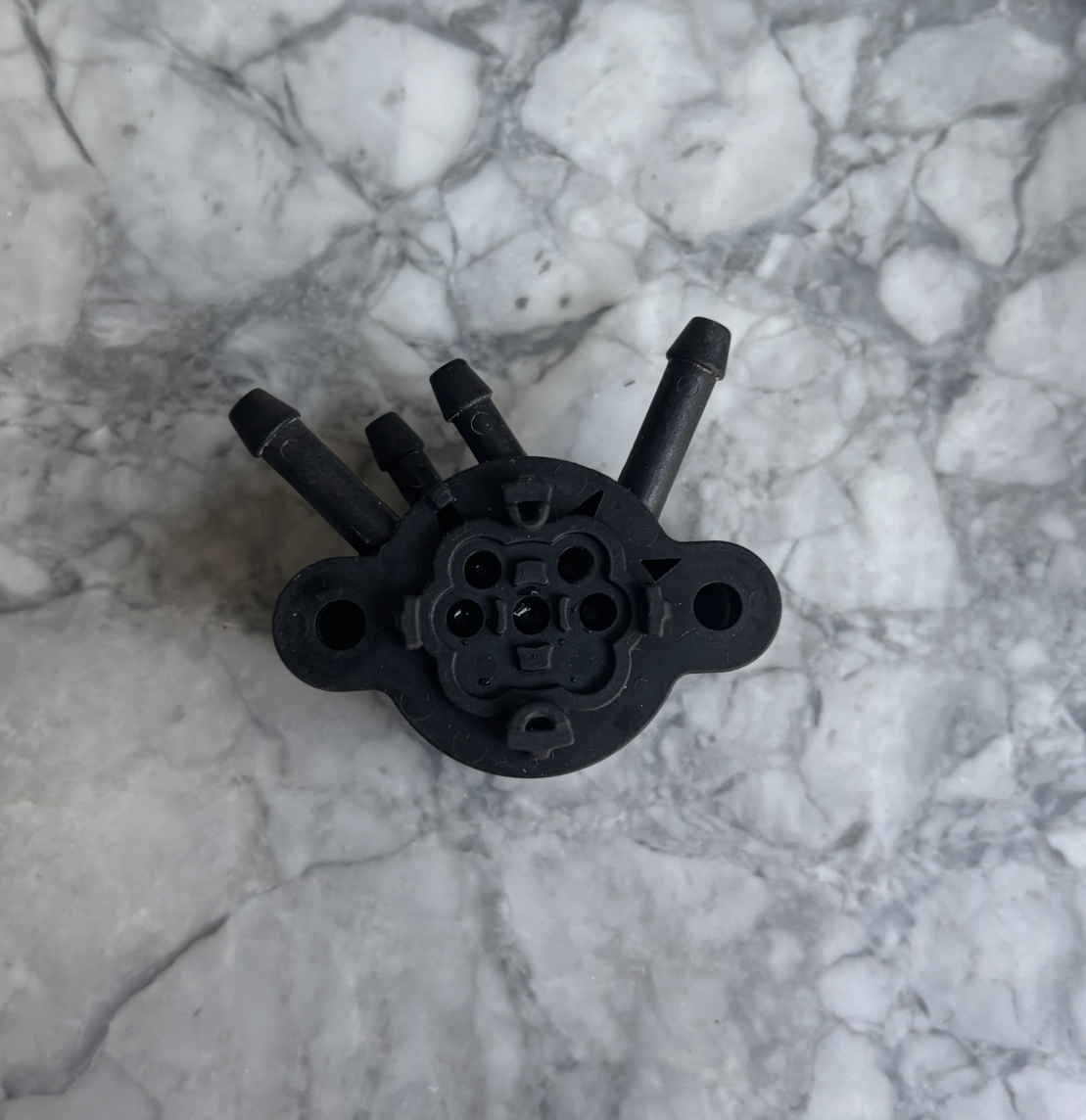

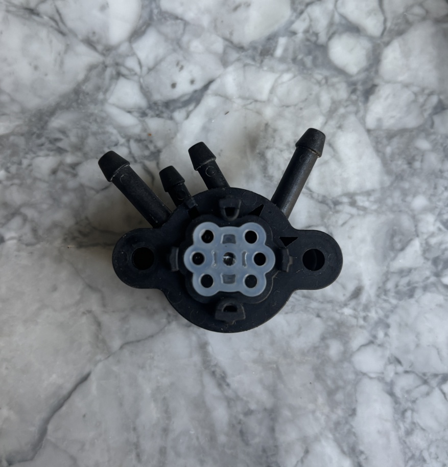

      Da es keine Kommentare zu den Mikroschaltern gab, nehme ich an daß die korrekt sitzen. Ich baue jetzt die alte Verteilerkappe ein, um zu sehen ob das Ersatzteil ggf Fertigungstoleranzen hat die den Wasserfluß unterbrechen (eher unwahrscheinlich).
      Bevor ich aufgebe, zwei grundsätzliche Fragen an die Experten im Forum zur Funktion des Keramikventils
      1. Das Getriebe hinter der Mitnehmerscheibe hat keine Einstellmöglichkeit? Also wenn das Getriebe die kleine weisse Exzenterscheibe mit dem Metalpin korrekt antreibt ist alles ok?
      2. Wenn man das Keramikventil formschlüssig korrekt zusammensetzt (also: Keramikscheibe sitzt korrekt auf Mitnehmenrscheibe, Mitnehmerzapfen sind intakt, Formdichtung ist korrekt plaziert und die Verteilerkappe sitzt in der Nut am Gehäuse, Schalter sind richtig eingebaut), sollte das Ventil nach der Initialisierungsfahrt beim Einschlaten sauber funtktionieren? Oder gibt es einen besonderen "Trick" zur Positionierung der Mitnehmerscheibe zur kleinen weissen Exzenterscheibe (habe alle Anleitungen dazu im Forum ohne Erfolg ausprobiert)?

      wenn alles genau so montiert ist wie (von mir) beschrieben, ist nichts weiter zu tun, dann funktioniert es für gewöhnlich sofort. Hast Du mal kontrolliert, ob ggf. Oxidation im Stecker für die Microschalter vorhanden ist?
      Irgendwie ist das seltsam - solche Probleme gibt es sonst für gewöhnlich nicht.
      Die Microschalter auf Deinem zweiten Bild sehen richtig eingebaut aus - ob die Lötverbindungen gut sind, kann man nicht erkennen.
      Wenn das Ventil so wie es da zu sehen ist stehen geblieben ist (nach dem Ausschalten) würde es dafür sprechen, dass der Schalter mit dem schwarzen Kabel keine eindeutigen Signale an die Elektronik überträgt.

    • Ein Update zum eigentlichen Problem (Wasser und Dampf gehen in das Keramikventil rein aber nicht wieder raus):
      Es liegt auf keinen Fall an der neuen Verteilerkappe. Mit der alten Verteilerkappe habe ich das gleiche Problem.
