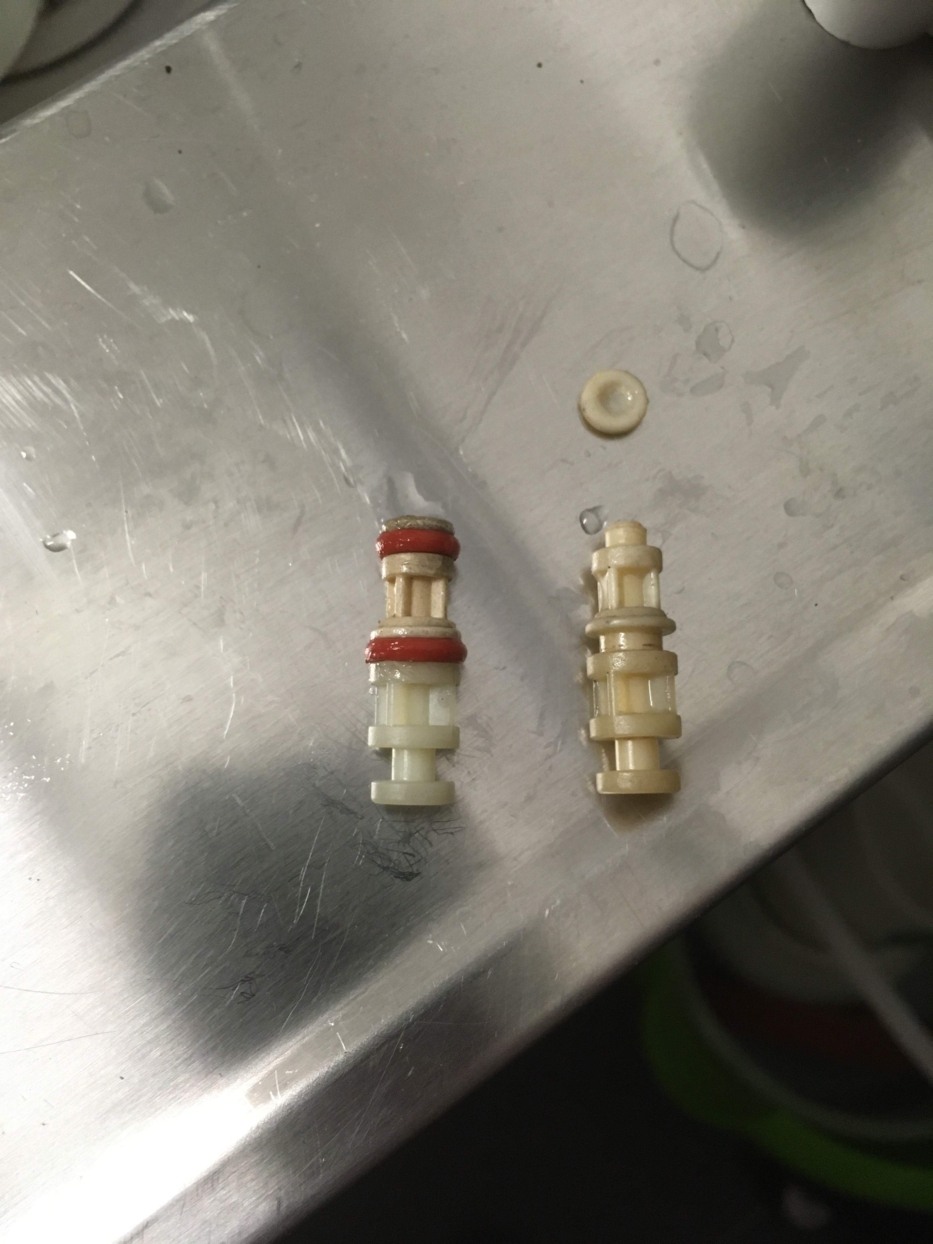

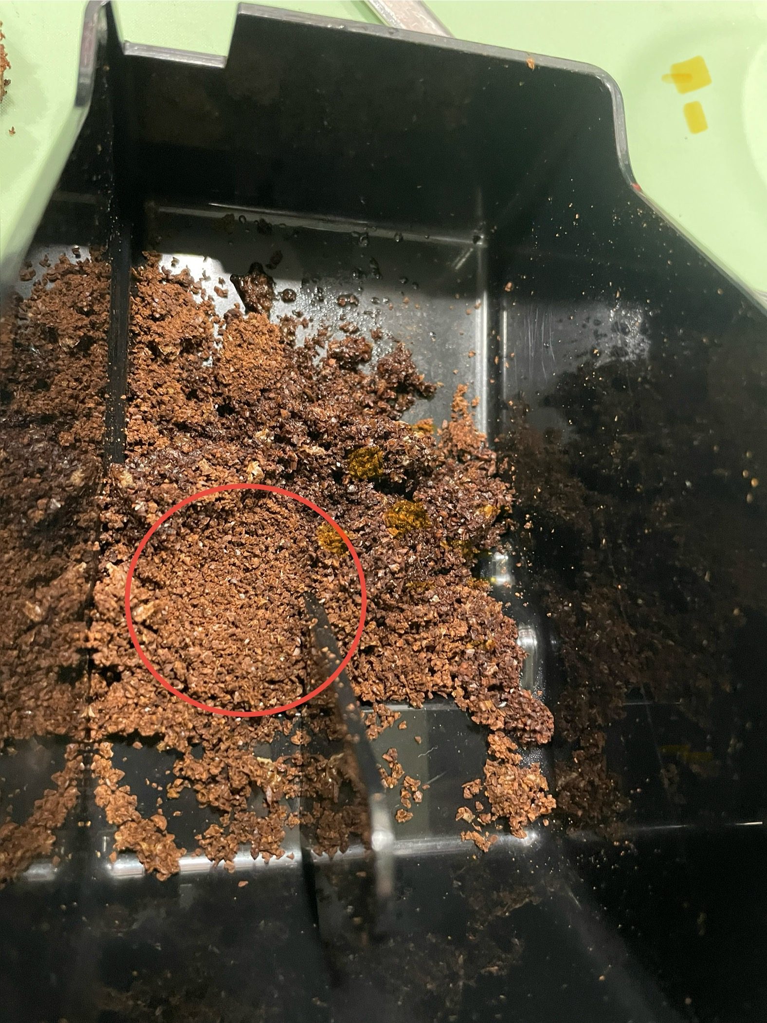

      Hallo TeKa
      das beschriebene Umschaltventil war noch in Ordnung. Ich habe daher, wie empfohlen, sämtliche Dichtungen im Brühkolben erneuert inkl. Silikonfett und darauf geachtet, dass die beweglichen Teile leichtgängig sind. Anschließend einen Encoder-Reset und einen Spülzyklus wie beschrieben durchgeführt, leider wurde das Problem dasdurch nicht behoben.
      Nach wie vor läuft bereits beim Mahlvorgang Wasser aus dem Heißwasser-/Dampfventil ebenso beim Brühvorgang, ca. 20ml. (Foto 1)
      Die Tresterpads zerfallen, zum Teil scheint auch trockenes Kaffemehl enthalten zu sein. (Foto 2)
      Beim Bezug mit Kaffeemehl kommt kein Wasser aus dem Heißwasser-/Dampventil, das Tresterpad scheint okay zu sein. (Foto 3)
      Hast du oder sonst jemand noch einen Rat?
    • Dann muss ein Defekt am oberen Brühkolben vorliegen!
      Anders kann kein Wasser an diesem Anschluss des Dampf-/Heißwasserventils austreten.

    • Dieser Wasseraustritt aus dem Abgang vom Heißwasser/Dampf-Ventil ist völlig normal.
      Das Heißwasser/Dampf-Ventil ist 3/2-Wegeventil (ugs. Umschaltventil).
      Durch das Drehen am Bedienhebel wird der Wasserweg vom oberen Umschaltventil im oberen Brühkolben entweder in die Expansionskammer (Geschlossen-Stellung des Ventil am Bedienhebel) oder zum Heißwasser/Dampfanschluss (Offdenen-Sstellung des Ventil am Bedienhebel). Das Ventil ist also immer in eine beiden Richtungen offen.
      Fährt die Brüheinheit nach unten, dann öffnet sich über den gelben Kolben des mechanische Umschaltventil und das heiße Brühwasser mit Restdruck im Versorgungssystem wird in die Expansionskammer geleitet.
      Das ist der Wasseraustritt nach dem Brühvorgang.
      Die kleine Wassermenge beim Mahlen, ist vermutlich Restwasser im oberen Brühkolben, das sich durch die Erschütterungen beim Mahlen lösen und abfließen.
      Wie groß ist jetzt nach dem Brühvorgang die Kaffeemenge in der Tasse?
      Was ich schon direkt nach den Fotos schreiben wollte, das Pulver ist wirklich viel zu grob.
      Wie schon beschrieben muss das Pulver etwa die Konsistenz von Kristallzucker haben.
      Wie wurde die Grundstellung des Mahlwerks eingestellt?
