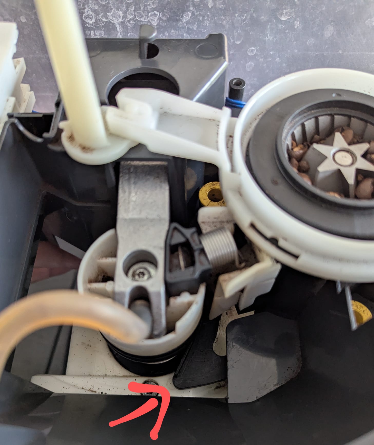

      Hi zusammen,
      nach dem Brühen fährt der Schieber nicht mehr bis ganz nach links und der Kaffeesatz wird nicht weggeschoben. Dadurch löst auch nicht der Brühkolben und fährt nicht nach unten. Siehe Bild
      Danach blinkt immer Kaffeesatz leeren.
      Was könnte hier das Problem sein.

    • Hi,
      Such mal im Netz nach diesem Begriff:
      krups_ea-8010_repair_manual
      Diese Maschinen haben einen hyraulischen Antrieb, d.h. der Antrieb es Brühkolbens erfolgt über die Wasserpumpe. Der Kolben wird gesteuert über ein motorgetriebenes Ventil unten in der Maschine durch den Wasserdruck der Pumpe nach unten gedrückt. In die Ausgangsposition zurück wird der Kolben durch eine Feder innen im Hydraulikzylinder.
      Der Kaffeesatzauswerfer (Schieber) wird über eine Kurvenbahn am Antriebskolben mitbetätigt.
      Vielleicht hilft die Reparaturanleitung weiter.
