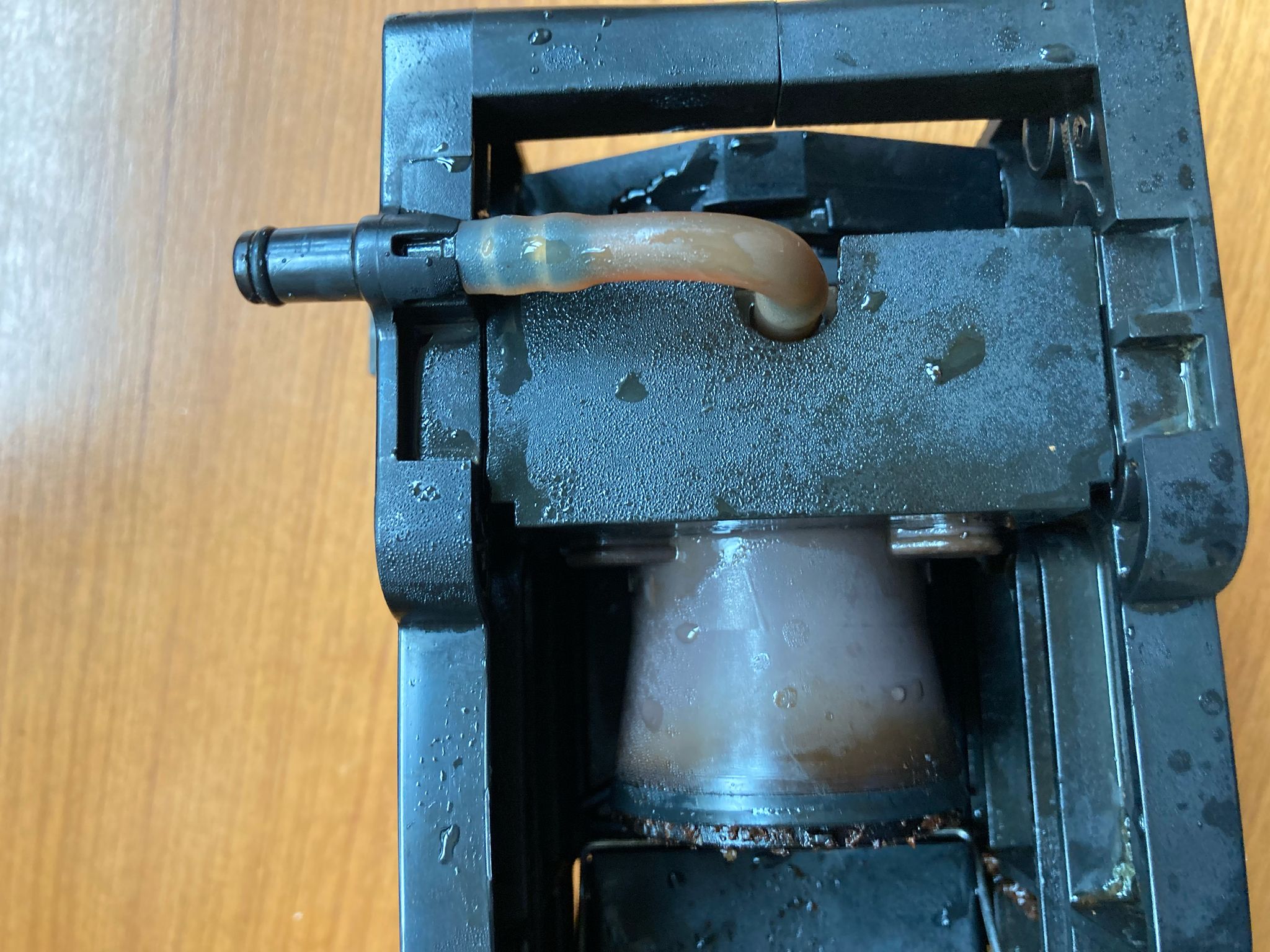

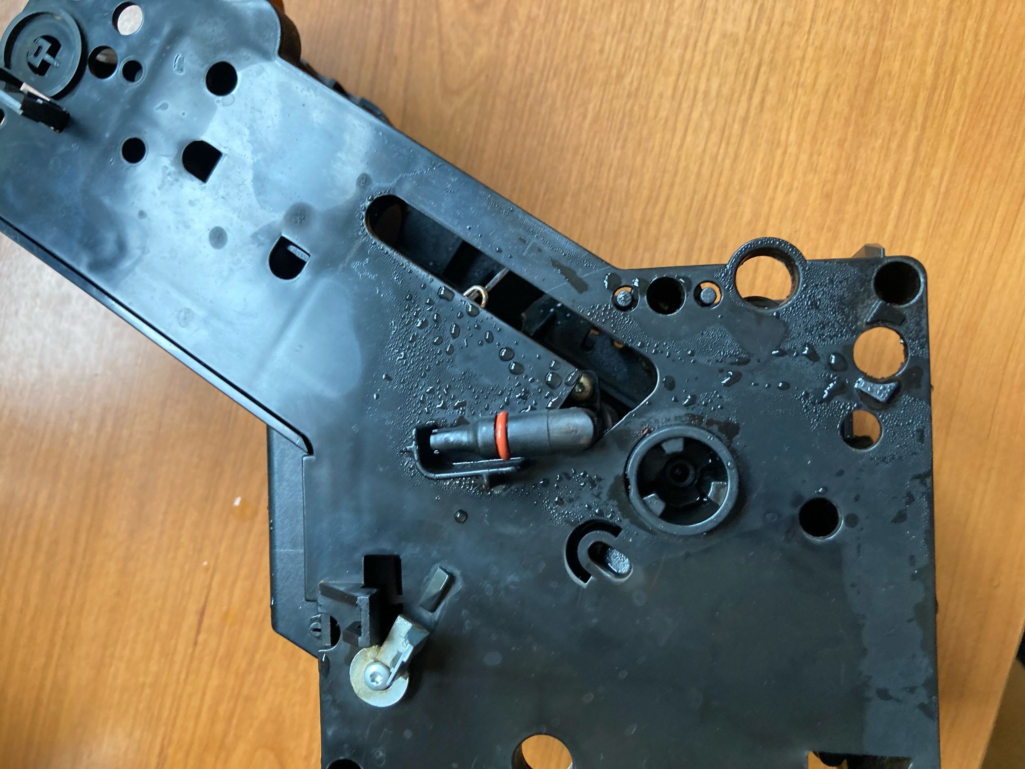

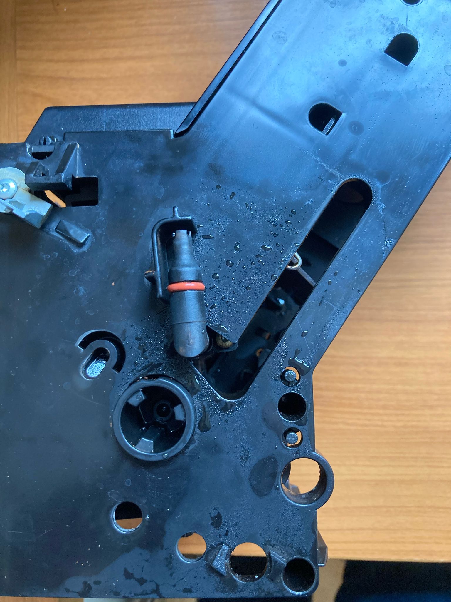

      Hallo Kaffee-Freunde,
      bei meiner Caffeo CI läuft momentan das ganze Wasser / der Kaffee nicht in die Tasse, sondern wird über das Drainageventil am Brühende in die Auffangschale entsorgt.
      Kaffee-Pad ist 'normal' feucht (subjektive Einschätzung).
      Kleines Video davon.
      Ein neuer Dichtungssatz mit den beiden Dichtungen von Ein- und Auslauf der Brühgruppe sowie Lippendichtung für den Kolben sind erneuert. Hab bei der Gelegenheit die Maschine komplett auseinander genommen und gereinigt inkl. Keramikventil. Ausserdem neu ist der Kaffeeauslauf. Danach lief es auch für ca. 2 Tage problemlos... 8o
      Dann wurden nur 1-2 Tassen normal ausgegeben, der Rest in die Auffangschale, mittlerweile kein Bezug mehr möglich, alles landet direkt in der Auffangschale.
      Hab's heute nochmal mit mehr Bildern und Video ablaufen lassen:
      • Maschine ist eingestellt, dass nach dem Einschalten gespült werden soll. Spülwasser läuft innerhalb der Maschine in die Auffangschale statt wie früher durch den normalen Auslauf zu gehen. Danach befinden sich Dampfspuren an der Brühgruppe (Bild "Brühgruppe nach spülen")
      • Bezug normaler Kaffee gedrückt, es kommt nichts aus dem Auslauf (Videolink)
      • Danach finden sich stärkere Dampfspuren an der Brühgruppe seitlich und oben (Bilder "Feuchtigkeit Brühgruppe nach Brühvorgang"
      Ich hatte erst den Einlaufstutzen im Verdacht, aber da der Kaffee ja gebrüht wird eher auf der Ausgangsseite...
      Bin für weiterreichende Hinweise dankbar. Wenn noch weitere Info's benötigt werden bitte sagen.
      Danke schonmal von Grey42 @Koffeinentzug :whistling:
        374,71 kB, 1.536×2.048, 330 mal angesehen
        334,01 kB, 2.048×1.536, 298 mal angesehen
        436,85 kB, 2.048×1.536, 310 mal angesehen
      Melitta Caffeo CI 970-101
    • harry owl schrieb:
      Hallo
      neues Drainageventil und gleich einen neuen Einlauwinkel mit bestellen
      sauber machen oder neue Dichtungen im Drainageventil hat langfristig noch nie geholfen die reißen einfach mal
      immer vorrausgesetzt das die Dichtung am Anschluß vom Drainageventil mit eingebaut wurde
      Danke schonmal...
      was meinst Du mit "neuen Einbauwinkel"? Für's Drainageventil? Die Halterung? Oder meinst Du den Einlaufstutzen?
      Sorry, bin ein wenig verwirrt (unter "Einbauwinkel" find ich leider nichts in der Ersatzteilliste ;( )
    • Grey42 schrieb:
      ok :D
      Einkaufsliste also
      - Drainageventil Art.Nr. 622540
      - O-Ring Dichtung für Drainageventil Art.Nr. 10108
      - Einlaufstutzen Art.Nr. 10315
      hab ich was vergessen / falsch aufgeschrieben?
      Grey42
      Besten Dank für die Liste - hatte genau das gleiche Problem mit Melitta Varianza CSP. Man kann ähnlich mithilfe Youtube-Videos den KVA ausbauen und die erwähnten Teile ersetzen.
      Falls jemand das Drainageventil Art.Nr. 622540 braucht, habe ich ein neues, da ich es versehentlich bestellt. Das Ventil für Varianza unterscheidet sich ein bisschen.
      bei den Draingeventilen geht eigentlich nur die Köpfe kaputt.
      Diese sind aber bei allen gleich/kompatibel. Dann einfach
      das alte Unterteil weiter verwenden…
