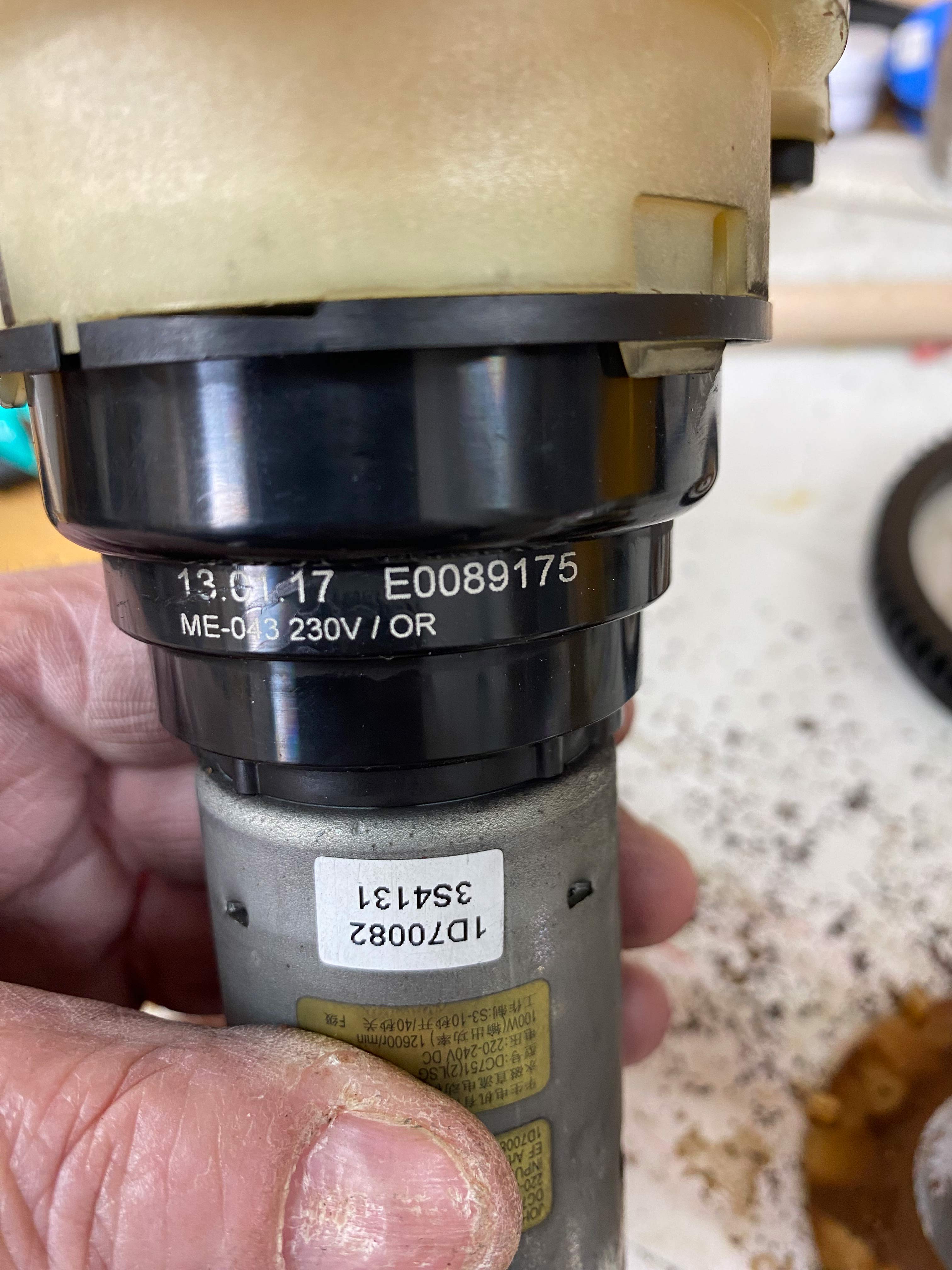

      Hab mir vor einiger Zeit eine gebrauchte Z9 gekauft.
      Da der Kaffee recht bitter schmeckt, trotz revision und austausch einiger Schläuche, wollte ich nun die Mahlsteine ersetzen, und hab die hier im Shop gekauft.
      Jedoch sieht das erstmal nicht so aus, als würden die passen.

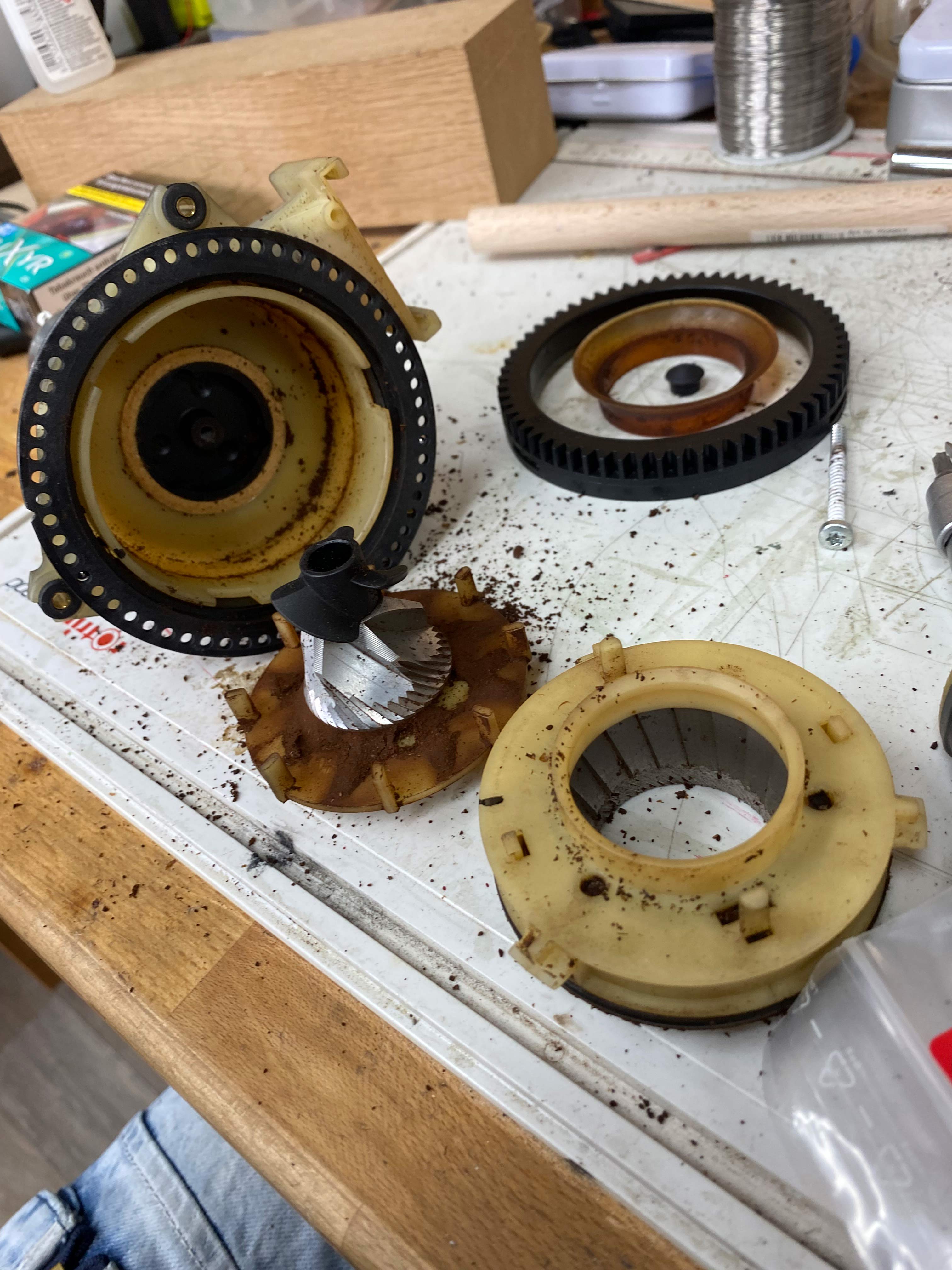

      Kann das sein, dass da ein falsches Mahlwerk eingebaut ist? Siehe Bilder.

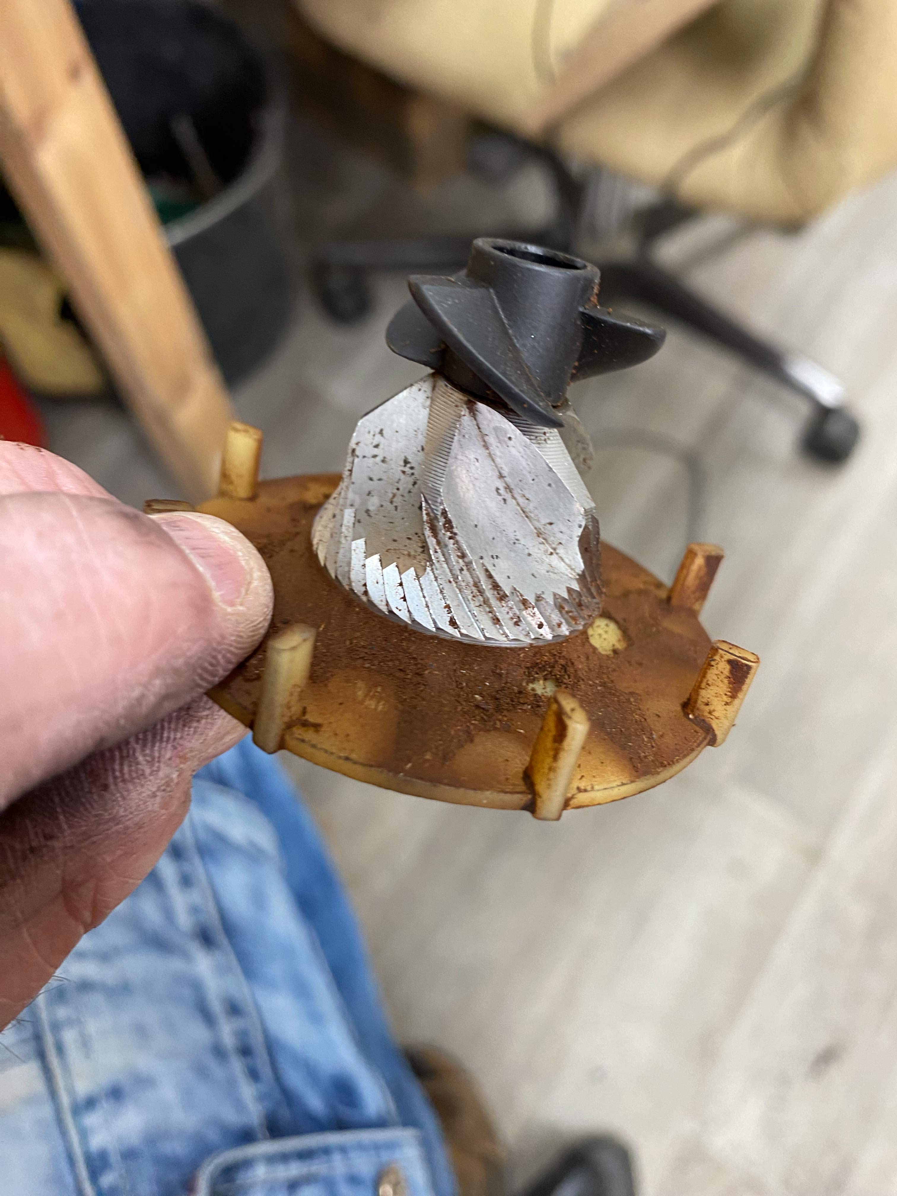

      Der Propeller sitzt fest auf dem Mahlkegel, der Mahlkegel sitzt fest auf der Kunststoffscheibe und lässt sich scheinbar alles nicht demontieren.
      Ebenfalls sehe ich nirgens die Federn/Kugeln.

      Kugeln und Federn haben die Mahlwerke nicht
      ist so zu zerlegen ist nur vom Fett verklebt leicht Hammerschläge solten helfen
      besser ist aber ein komplett neues Mahlwerk zukaufen 100 € mehr hält aber 20 mal länger

      die Maschine hatte ab Werk ein ME012 Mahlwerk. Diese gibt es schon lange nicht mehr, da das von Jura durch den Nachfolger ME043 ersetzt wurde.
      Grundsätzlich hat das Gerät schon die aktuelle Version (auch an dem Baujahr der Mühle zu erkennen).
      Wenn der Kaffee zu laff ist und auch nicht ausreichend Kaffeepulver durch die Mühle produziert wird, kann man über einen Tausch der Mühle (komplett!) nachdenken.
      Wenn der Kaffee zu bitter schmeckt, kommen aber auch ein zu feiner Mahlgrad etc. in Frage. Ich bin ohne Ursachenfeststellung noch nicht bei einem neuen Mahlwerk. Siehe auch meine Signatur - die passt ja hier wie die Faust aufs Auge…
      Sowohl die Bohnenschnecke als auch der Förderteller lassen sich entfernen. Klemmt nur „etwas“…

    • Die Z9 hat immer ein HP oder Aroma+ Mahlwerk. Nennt es wie ihr es wollt - ist unter dem Strich das Gleiche bzw. ist das Aroma+ G1 (ME043) der direkte Nachfolger des HP-Mahlwerks (ME012) und in den Geräten zu 100% kompatibel.
      Nochmal zum „Verstehen“
      HP-Mahlwerk hat sich die erste Generation der Aroma+ Mahlwerke genannt.
      ME012 war die zweite Generation der Aroma+ Mühlen (Unterschied zum Vorgänger: keine Steinsicherung mehr)
      ME043 ist die dritte und soweit aktuelle Version des Aroma+ Mahlwerks für Deine Maschine.
      ME044 Typ 043 passt nicht in die Z9 (schmaler Pulverkanal und benötigt andere Mahldauer/Software)
      ME068 ist ähnlich dem ME044 Typ 043 jedoch mit anderem Getriebe und deutlich leiser. Passt aber aus den gleichen Gründen. nicht in die Z9 wie das ME044 Typ 043.
      Die „kompatiblen“ Ersatz-Mahlsteine sind nicht wirklich gut wie in meinem ausführlichen Beitrag zu dem Thema dargestellt. Irgendwie passen die da schon rein, aber mit für mich mangelhaftem Ergebnis - daher für mich ungeeignet (aber die eigenen sich für keine Mühle richtig…)
