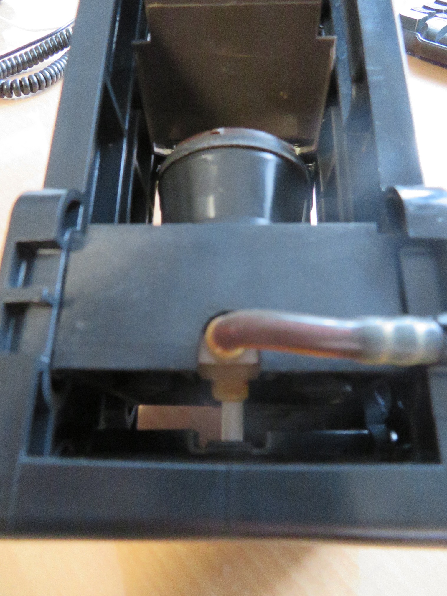

      Nur diesen Kolben/Stößel (siehe Anhang) weiß ich im Moment nicht mehr wo der hingehört ....

    • Hallo,,
      das ist ein Ersatzinnenleben des Auslaufventils. Je nach Baujahr bzw. Revisionsnummer hat Deine Maschine aber überhaupt keines. Nur die TCA6301/01 hat eines. Ab der /02 entfällt das.
      wenn es eingebaut ist, sitzt es an einem T-Verteiler nach der Pumpe.
      Das war bei der 01 als Überdruckventil eingebaut und hat das Wasser
      im Fehlerfall in die Schale gelassen.
      Und ja, der Pfeil geht etwas zur weit bis zur Pumpe. man sieht es dahinter.
