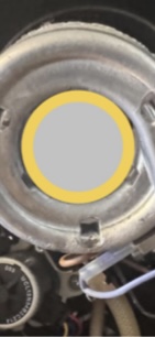

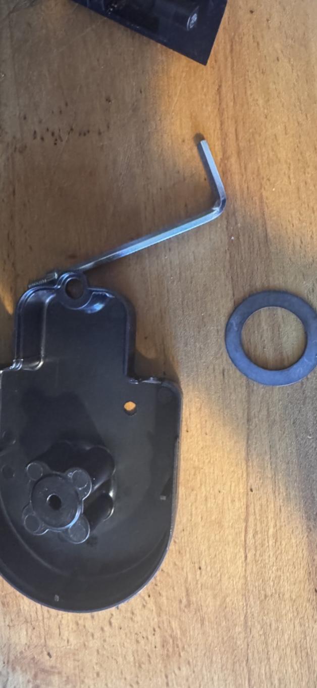

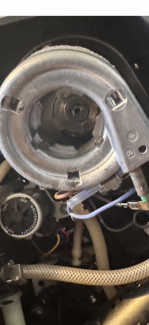

      ich habe gestern den Sensor meines Thermoblocks gewechselt. Bis dahin hat alles super geklappt – bis zum Zusammenbau. Ich habe noch einen Ring übrig, der wahrscheinlich in den Thermoblock gehört, wie auf dem einen Foto, auf dem ich ihn eingezeichnet habe. Komischerweise ist er jedoch in keinem Bauplan aufgeführt.
      Außerdem ist mir aufgefallen, dass der Kaffee jetzt extrem heiß ist. Das finde ich zwar positiv, aber ich bin unsicher, ob das auf Dauer schlecht für die Maschine sein könnte. Die Schraube des Sensors ist fest angezogen, sodass das Problem daran eigentlich nicht liegen kann.

      TB reinlegen, dann den Ring so reinlegen, dass das Erhabene mittig ist und von der Heizung wegweist und somit der äußere Rand vom Ring den TB festdrückt. Dann Deckel drauf und festschrauben.
      Das hat aber nix mit einer Veränderung der Temperatur zu tun. Extrem heiß ist für einen 60 Grad und für jemand anderen 80 Grad. Um etwas sagen zu können benötigt man exakte Temperaturen - und diese müssen direkt unter der Kaffeeauslaufzotte gemessen werden.
