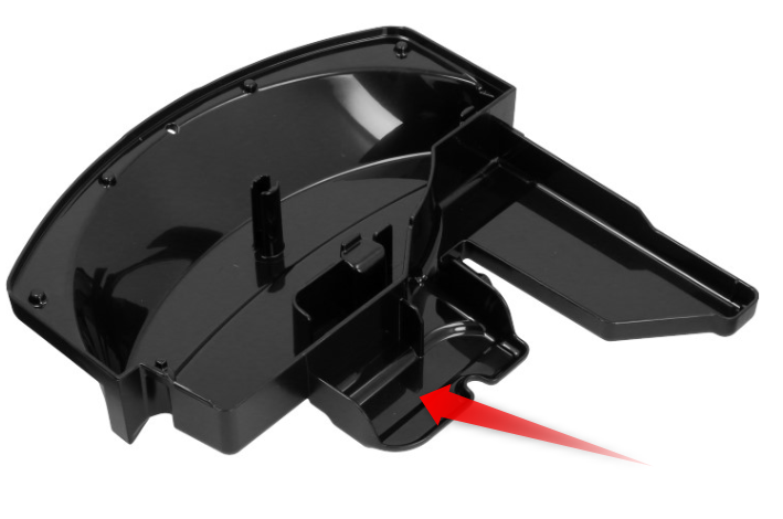

      Wir haben eine ESAM 3000 geerbt und sie funktioniert trotz gut 15000 Bezügen noch wunderbar.
      Eine Sache nervt jedoch, und zwar sammelt sich beim Spülen und auch beim Kaffeebezug Wasser in der "Vorschale" der Tropfschale, ich hab sie mal in dem angehängten Bild markiert.
      Das ist so viel, dass die nach Einschaltspülen und spätestens 2 Tassen voll ist, wenn wir danach noch mehr Kaffee beziehen, läuft es über und dann unten raus aus der Maschine.
      Ich gehe ja mal davon aus, dass das nicht normal ist bei der Maschine? Woran kann das liegen?
      Sonst geht auch alles am Gerät, Kaffeebezug, Dampf, Entkalkungsprogramm (bei dem und bei Dampfbezug tritt kein Wasser in die Vorschale aus)

    • Guten Morgen,
      zunächst mal, wie ist die genaue Bezeichnung der Maschine, steht hinten noch ein EX:1?
      Bitte mal ein Foto vom oberen Brühkolben hochladen, das ist der gelbe Becher oben in der Maschine:
      komtra.de/delonghi-ersatzteile…euchen-delonghi-esam.html
      Die Dichtungen in der entnehmbaren Brüheinheit sollten auf jeden Fall gewechselt werden.
      Sehr wahrscheinlich ist auch eine Revision des oberen Brühkolbens fällig.
      Grüße TeKa
