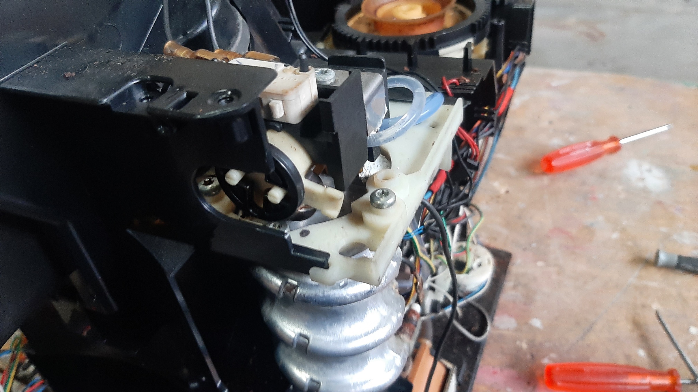

Hallo an alle Mitglieder und Leser dieses Forums.
Ich habe schon viel gelesen aber leider nichts passendes zum Problem der Cafmosa Cf 100 meiner Schwiegermutter gefunden.
Es ist wie folgt:
Die Cafamosa hatte einen Kurzschluss (Fi) mit Wasseraustritt aus dem Gerät. Daraufhin habe ich das Gerät geöffnet und konnte den Fehler auch schnell lokalisieren. Es war ein undichter Schlauchanschluss oben an der Heizung. Ich habe dann alle Schlauchanschlüsse neu gedichtet und das Brühwerk komplett revisioniert.
Jetzt macht die AEG zwar wieder leckeren Kaffee aber jetzt gibt es folgende Probleme: Der angeforderte Entkalkungszyklus lässt sich nicht starten. Auch der Reinigungszyklus lässt sich nicht starten. Es gibt keine Reaktion beim Drehen des Heisswasserventils.
Hat jemand eine Idee woran das liegen könnte?
Vielen Dank und Grüße
E_G
