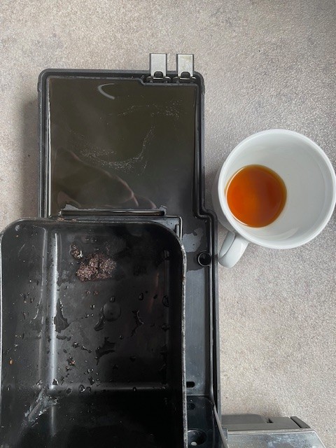

      Hier mal ein Foto, wie es aussieht. Die Bezugsmenge sollte eigentlich einer vollen Tasse entsprechen. Merkwürdig ist auch, wie wenig Pulver im Tresterbehälter gelandet ist (Ok, hier habe ich Mild eingestellt, um nicht so viel Kaffee zu verschwenden). Wo mache ich denn nun am besten weiter?
      mit dieser minimalen Pulvermenge bricht das Gerät den Bezug ab.
      Deshalb fließt dann auch keine Kaffee in die Tasse.
      Du musst schauen warum nahezu kein Pulver in die Brüheinheit
      gelangt.
