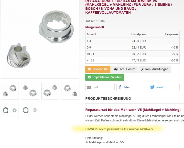

      es gibt für diese Maschine keine wirklich geeigneten Mahlsteine und es muss für ein optimales Ergebnis immer das komplette Mahlwerk getauscht werden. Was für Mahlsteine wurden gekauft/eingebaut - wahrscheinlich liegt da das Problem.

      Aroma+ Mahlwerke - im Netz angebotene "kompatible" Mahlsteine (Mahlring/Mahlkegel)

      Wenn es um diese (Saeco/Jura/Nivona) Mahlsteine geht:
      Steht dort ja auch eindeutig, dass sie nicht passend sind - außerdem würde sich der Kunststoff-Abstreifring nicht am Mahlring anbringen lassen.
      Beim Kauf eines neuen Komplettmahlwerks muss man schauen, welche E8 GII man tatsächlich hat.
      Die E8 G2 und G3 (EA) benötigen dieses ME044-Mahlwerk:
      Die E8 GII EB und EC benötigen dieses ME068-Mahlwerk:
      Lass Dich auch nicht von der irreführenden Bezeichnung G3 am Mahlwerk ME068 für die EB/EC verwirren.

      I have used wrong burrs. I know that. The burrs without plastic ring but I'm suprised about time of grinding. Full strength single espresso 3,6 sec.
      I'll order the right burrs and check it again.
