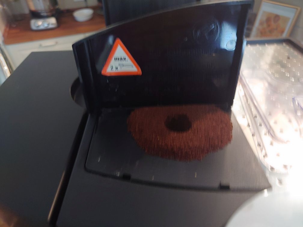

      Und als ich den Deckel des Kaffeepulverschachts bei der anderen Maschine öffnete, stand oben der Kaffee, also muss da irgendein Problem mit der Brühgruppe vorliegen.
        99,91 kB, 1.008×756, 35 mal angesehen
      selten gibt es eine Verstopfung im Pulverschacht.
      Ansonsten kann es sein, dass die Brüheinheit die
      Brühkammer nicht freigibt, weil entweder bei der
      Brüheinheitrevision die Kurvenlaufbahnen gefettet
      wurden oder die Sperrklinken erlahmt sind.
