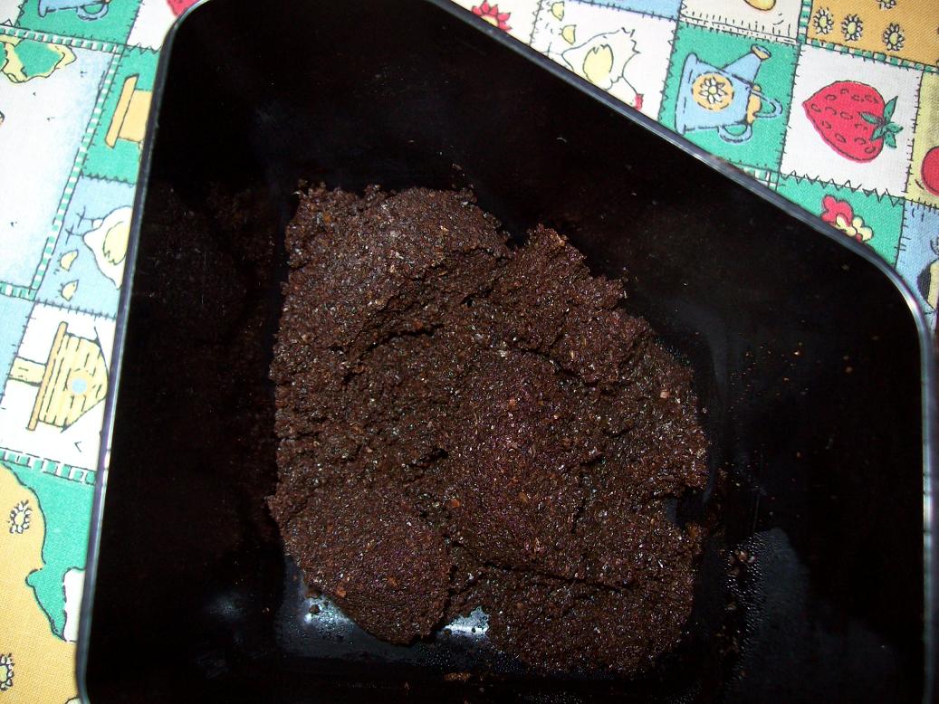

      Was der Trester bei mir anbetrifft der ist schei……. er ist zu nass

    • Hallo MoWo ,

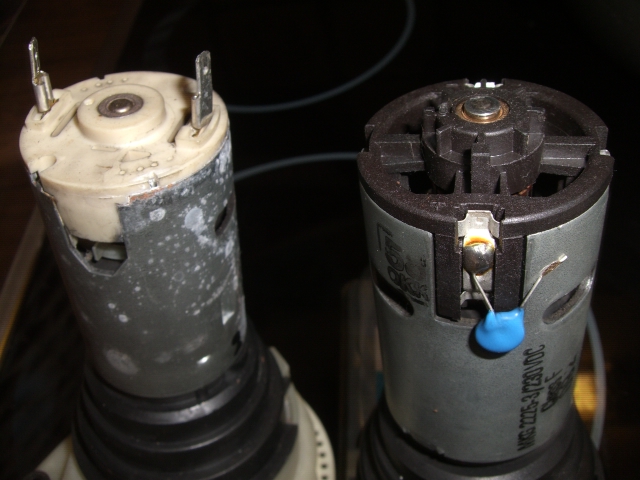

      Wenn die Maschine jetzt normal funktioniert sind die Motorkohlen verbraucht bzw. abgebrannt...sofern es ein Domel ist kannst Du die Bürsten austauschen , wenn es ein Johnson ist mach schon mal den Deckel vom Mülleimer auf :pinch:
      Welchen Motor Du drinhast kannst Du auf dem angehängten Bild sehen , links ist der Johnson , rechts der Domel.

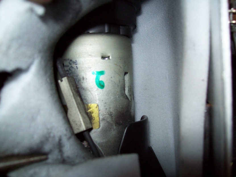

    • „Hallo Roadrunner
      hier mal ein Bild
      PS:Mit Mühle auseinanderbauen „
      hatte ich gemeint den Motor auszubauen nicht auseinander zubauen. Denn sollte es an den Kohlen liegen und man diese wechseln muss, so muss der Motor doch sowieso ausgebaut
      werden, oder sehe ich das falsch?
      gruß Mowo

    • Hallo MoWo ,
      Auch zum Kohlentausch muss der Motor nicht demontiert werden , es reicht das ganze Mahlwerk herauszunehmen (3 SChrauben , 30 Sekunden ;) ).
      Die Kohlen sitzen unten in der Ankerplatte und werden von aussen gewechselt.
      Dein Bild sieht mir nach einem Johnson aus , ganz sicher bin ich aber nicht. Kannst Du erkennen welche Farbe die Ankerplatte hat (weiß oder schwarz) ? Die Ankerplatte ist ganz unten am Motor.

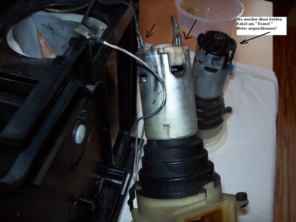

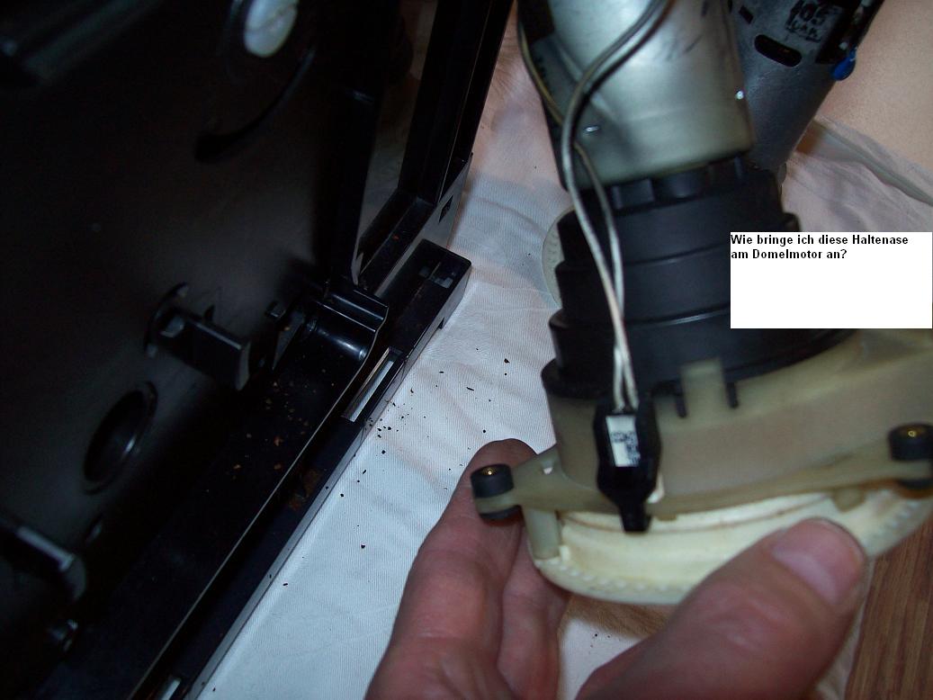

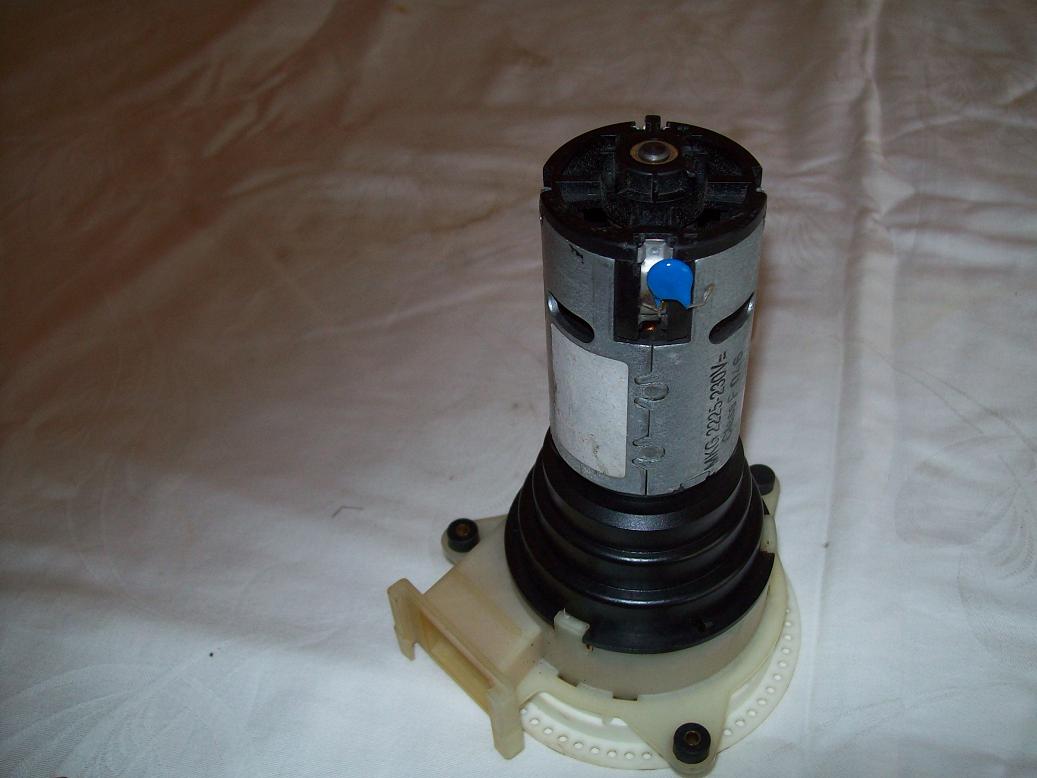

    • Hallo Roadrunner / BS
      habe nun einen gebrauchten „ Domel „ Motor bekommen.
      1. Wo aber werden die Kabel angeschlossen? s
      Am Domel Motor sehe ich keine Anschlüsse dafür.
      Siehe Bilder.
      gruß Mowo
        80,6 kB, 1.037×778, 670 mal angesehen
        102,26 kB, 1.037×778, 731 mal angesehen
        91,25 kB, 1.037×778, 704 mal angesehen
      Dieser Beitrag wurde bereits 2 mal editiert, zuletzt von Mowo ()
    • Hallo MoWo ,
      Wie BS schon gepostet hat besorge Dir 2 6,3mm-Flachzungen , die gibt es in jedem Baumarkt und Autozubehörladen.
      Den separat angeklemmten Entstörkondensator vom dritten Bild kannst Du weglassen , beim Domel ist direkt unten an die Anschlüsse einer angelötet (rund und blau :D ). Er hat nur kein Gehäuse und kein extra Kabel , erfüllt aber dieselbe Funktion.
      VIele Grüße ,
      roadrunner
