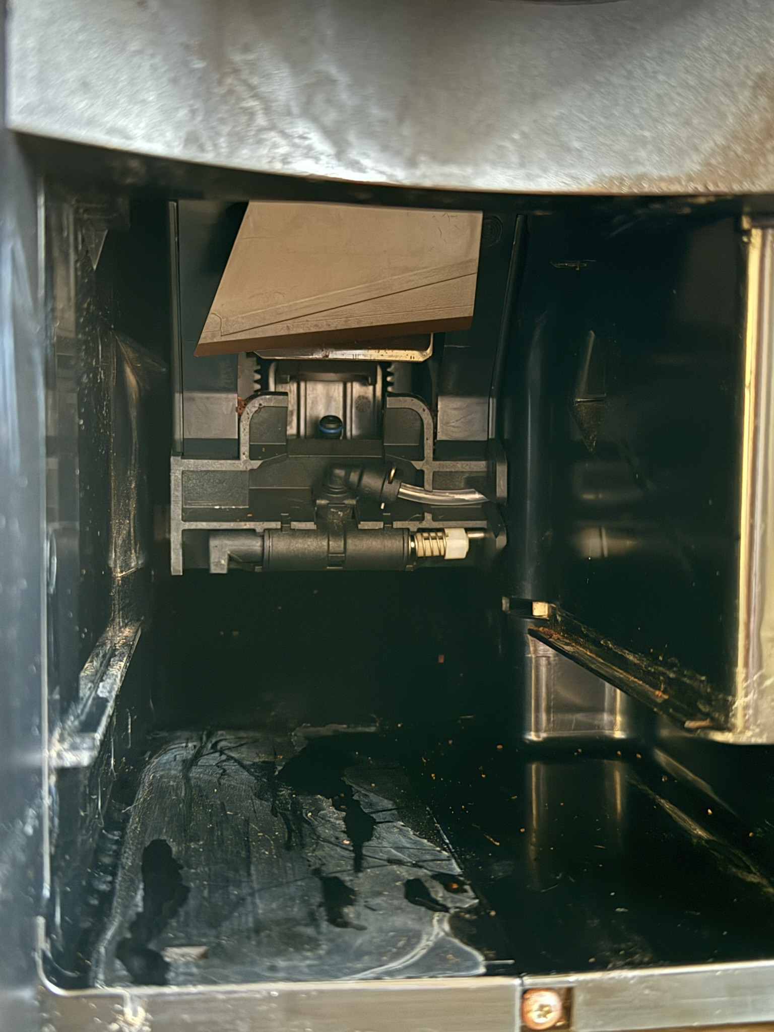

      Guten Tag,
      habe soeben ein paar Dichtungsringe ausgetauscht und zu diesem Zwecke die Brühgruppe ausgebaut.
      Nach dem Wiederanschließen: Kaffeepulver fällt gefühlt trocken in die Schale & keine Flüssigkeit kommt aus dem Auslauf.
      Woran genau kann das liegen? :(
      Michael
      Montagefehler der Brüheinheit, Falsche Dichtung oder Dichtung falsch eingebaut. Brüheinheit falsch zusammengebaut, Ansteuerungsfehler des Drainageventils, Drainagevetil defekt oder Montagefehler. Und VIELE weitere Möglichkeiten. Mit der Fehlerbeschreibung und der Beschreibung was gemacht wurde kann man nichts ausschließen.
    • Hey BS,
      Danke für deine Antwort!
      Was gemacht wurde: BG komplett auseinander genommen, Teile gereinigt & Dichtungsringe ersetzt.
      Werde wohl mal nochmal Step-By-Step checken ob etwas falsch eingebaut ist.
      PS: Habe hier noch ein Messing Hut für ein Stössel / Drainageventil. Gibt es bei Komtra eine Anleitung für das “Aufhämmern” ?
