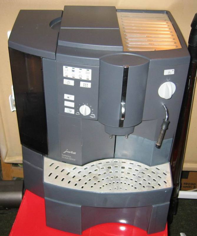

      Hi,
      hab die alte Scala Office aus unserem Büro zerlegt, weil sie scheinbar nicht mehr heizt und deswegen nicht in den Bereit-Modus kommt. Das heißt, dass die grüne Diode über er On-Taste nicht zu blinken aufhört.
      Am TB hab ich festgelstellt, dass er auf der rechten Seite etwas undicht ist, weil ich Kalkanhaftungen sehen kann. Rauslaufen tut aber nichts. Vieleicht schon wieder zugekalkt?
      Die Efenlitze hab ich schon mal getauscht. War eine 184 C - Litze drin, die ich zufällig da hatte. Aber leider heizt sie immer noch. Hat also nichts gebracht.
      Jetzt hab ich den Temperaturfühler mal angesehn und musst feststellen, dass der nicht auf der Oberseite des Thermoblocks eingeschraubt ist( so wie ich es auch kenne ) , sondern auf der unteren dunklen Hälfte des TB. Nach oben in das Loch geschraubt - hat aber auch nichts gebracht. Klar ging ja vorher auch !
      Kann es sein dass der TB wegen der kleinen Undichtigkeit nicht mehr ganz aufheizt ? er kommt an der außenseite gemessen etwas auf max 89 C. Keine Ahnung was er machen muss?
      Hat jemand noch einen Tipp ?
      Grüße Emelilly
