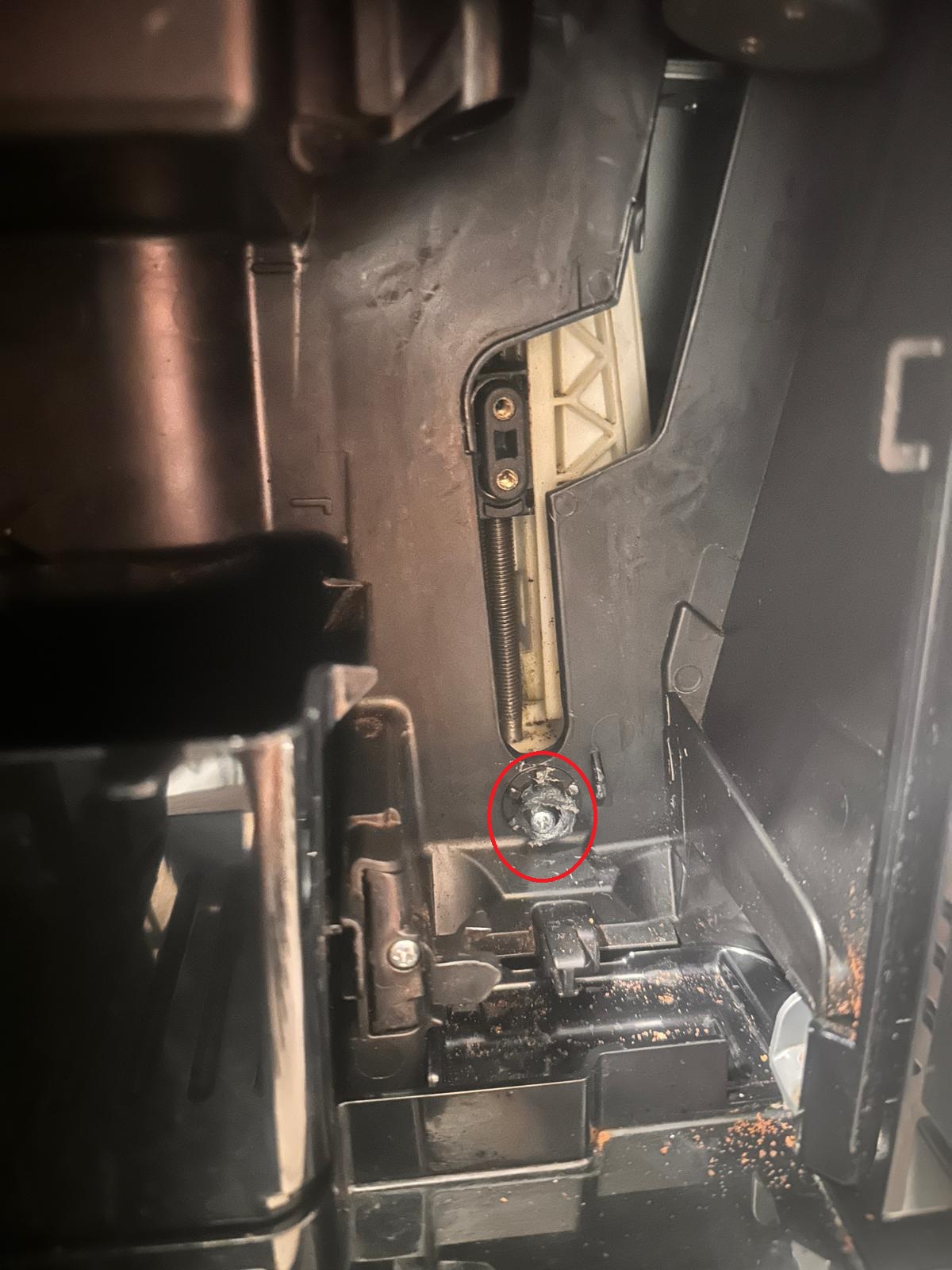

      Hallo zusammen, ich habe ein kleines Problem damit. Beim Austausch des Mahlwerks meiner DeLonghi ist das im Bild markierte Teil beschädigt worden, allerdings konnte ich das Teil auf dem Bild nirgends finden. Können Sie mir bei diesem Problem helfen? ;( ;( ;(

      das sieht nach einem Rahmenschaden aus, für den ich keine dauerhaltbare Reparaturmöglichkeit kenne.
      Wahrscheinlich muss man das komplette Gerät in einem neuen Grundrahmen neu aufbauen.
      Ich weiß aber nicht, ob/wo es einen solchen Grundrahmen für die Maschine gibt, da ich in verschiedenen Shops nichts dazu finde.

      " Welches Teil muss ich kaufen, um dieses Produkt zu reparieren? Ist das von Ihnen erwähnte Produkt auf dem Markt erhältlich oder können Sie mir bei der Reparatur behilflich sein? "
      ja, das ist ein Rahmenschaden (Chassis).
      Der Zapfen ist für die Funktion unbedingt erforderlich.
      Ich bin sicher, dass es das Chassis kürzlich im Shop noch gab.
      Für die ESAM 42x.xx wurde scheinbar eine neue Tankerkennung eingebaut, deshalb passt der alte ESAM Rahmen nicht mehr!
      Die Ersatzteilnummer sollte die 5313228511 sein. Eventuell direkt bei DeLonghi bestellen.
      Das Chassis kostet hier im Shop bisher ca. 25 EUR,
      allerdings müssen alle Teile aus der defekten Maschine in das neue Chassis gebaut werden.
      Das sollte aber für jemanden mit etwas handwerklichem Geschick möglich sein.
      Auf jeden Fall viele Fotos machen!
      Grüße TeKa

      "Vielen Dank. Ich habe das Teil gefunden, werde es bestellen und den Zusammenbau versuchen."
