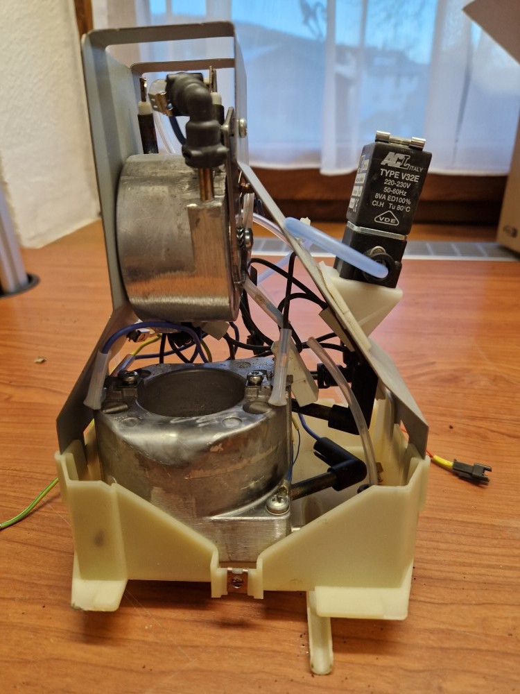

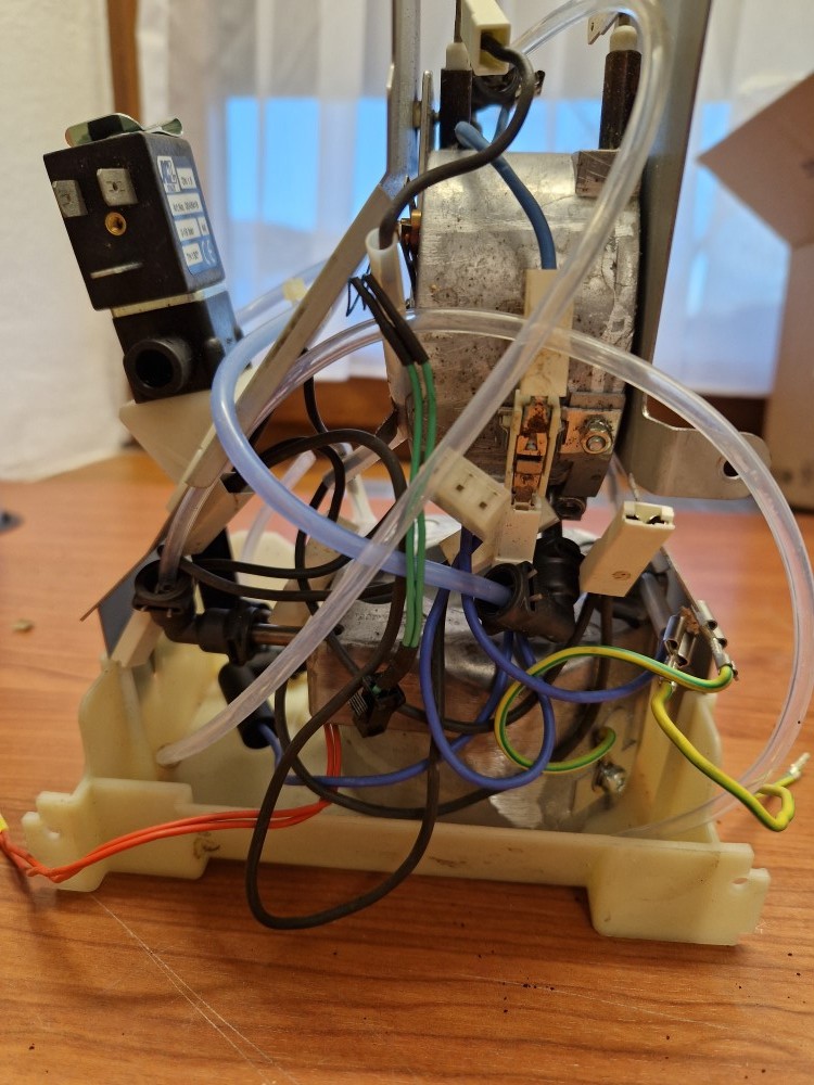

      Damit Du weißt was ich meine - anbei 2 Bilder von meiner meiner zwei
      Ersatzeinheiten - die ich mir damals als es sie noch gab, gebraucht
      besorgt hatte. Wie Du siehst ist vor allem die Hauptheizung anders, da
      bei der AV auch diese als Edelsthalheizung ausgeführt ist.
