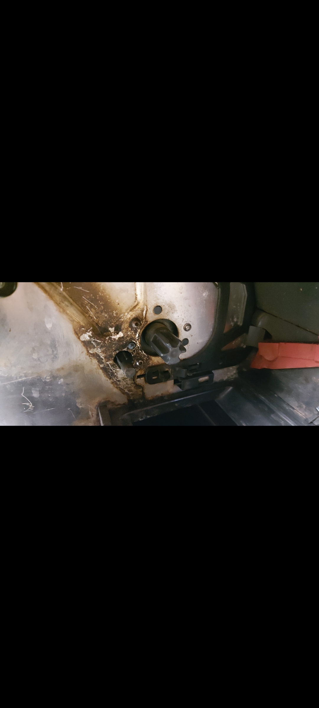

      Bei meiner Maschine Siemens EQ6, hab ich das Problem, dass sehr viel Klates Wasser die Brüeinheit und an dem Seiten Blech runter läuft. Dadurch habe ich auch immerer etwas Wasser unter der Maschine. Könnte es das Keramikventil sein oder nur die Dichtung vom Kermaikventil wo die brüeinheut andockt ?
    • Hi, also gereinigt hab ich sie halt immer selber indem ichvdie Brüeinheit raushabe und da alles geputzt habe un in das gehäuse inen geputzt wo die brüeinheit ist. Mehr wurde aber noch nicht gemacht.
      Die Seitenwand vom Wassertank habe ich abmontiert da sieht alles sauber aus.
      Überholt wurde noch nichts hat bis jetzt alles ohne Probleme funktioniert, was wäre den wichtig wenn ich Sie eh schon aufhabe dann?
      Kann das Keramikteil an sich undicht sein oder wäre sonst Wasser auch auf der Elektronikseite weil da ist alles trocken

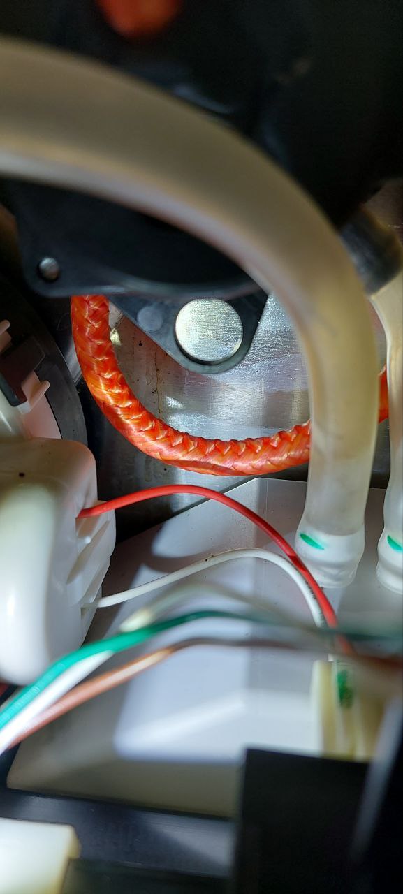

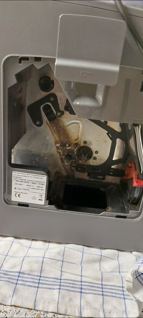

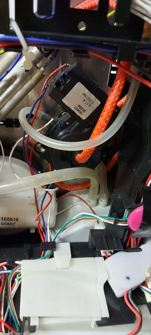

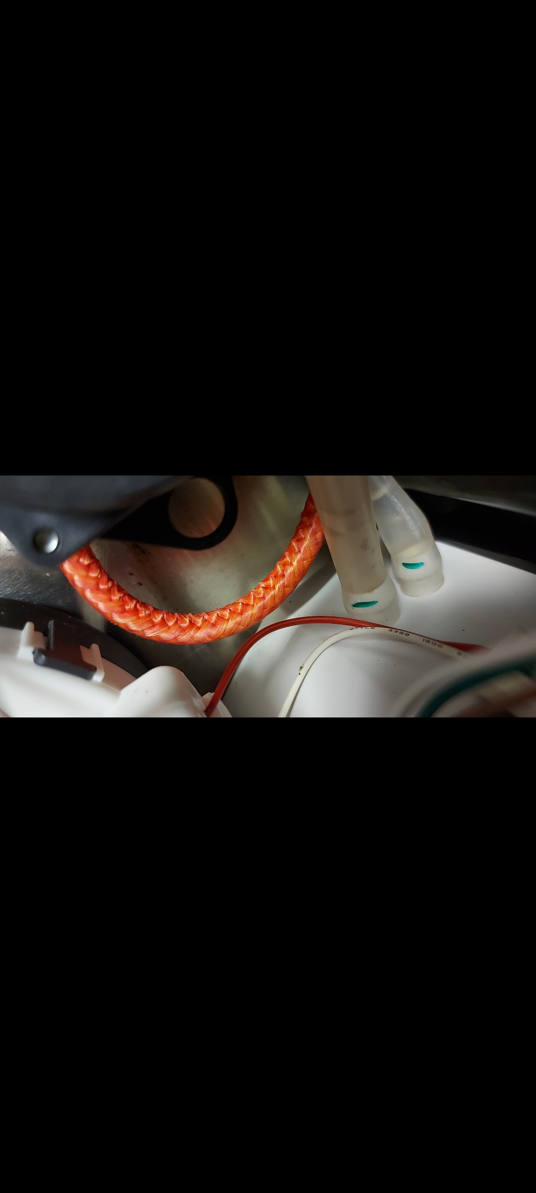

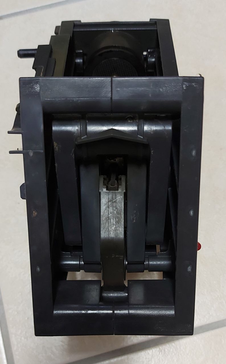

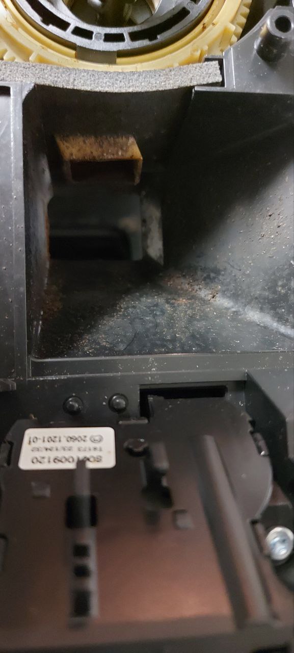

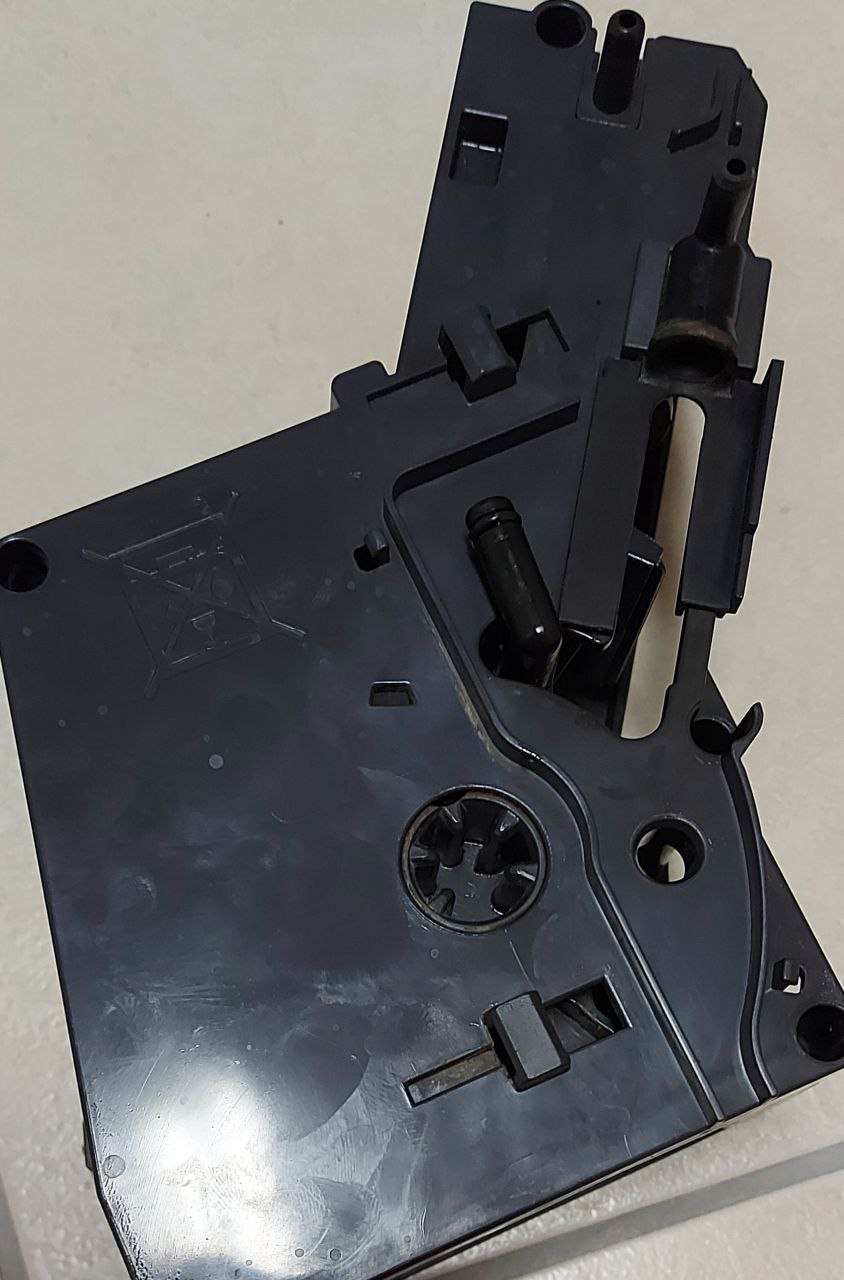

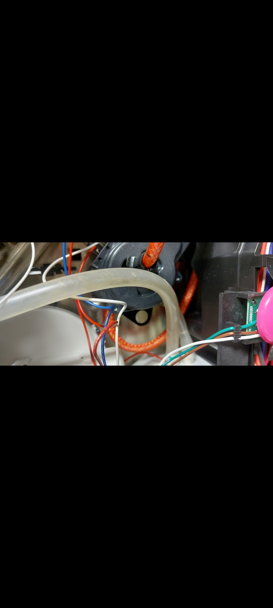

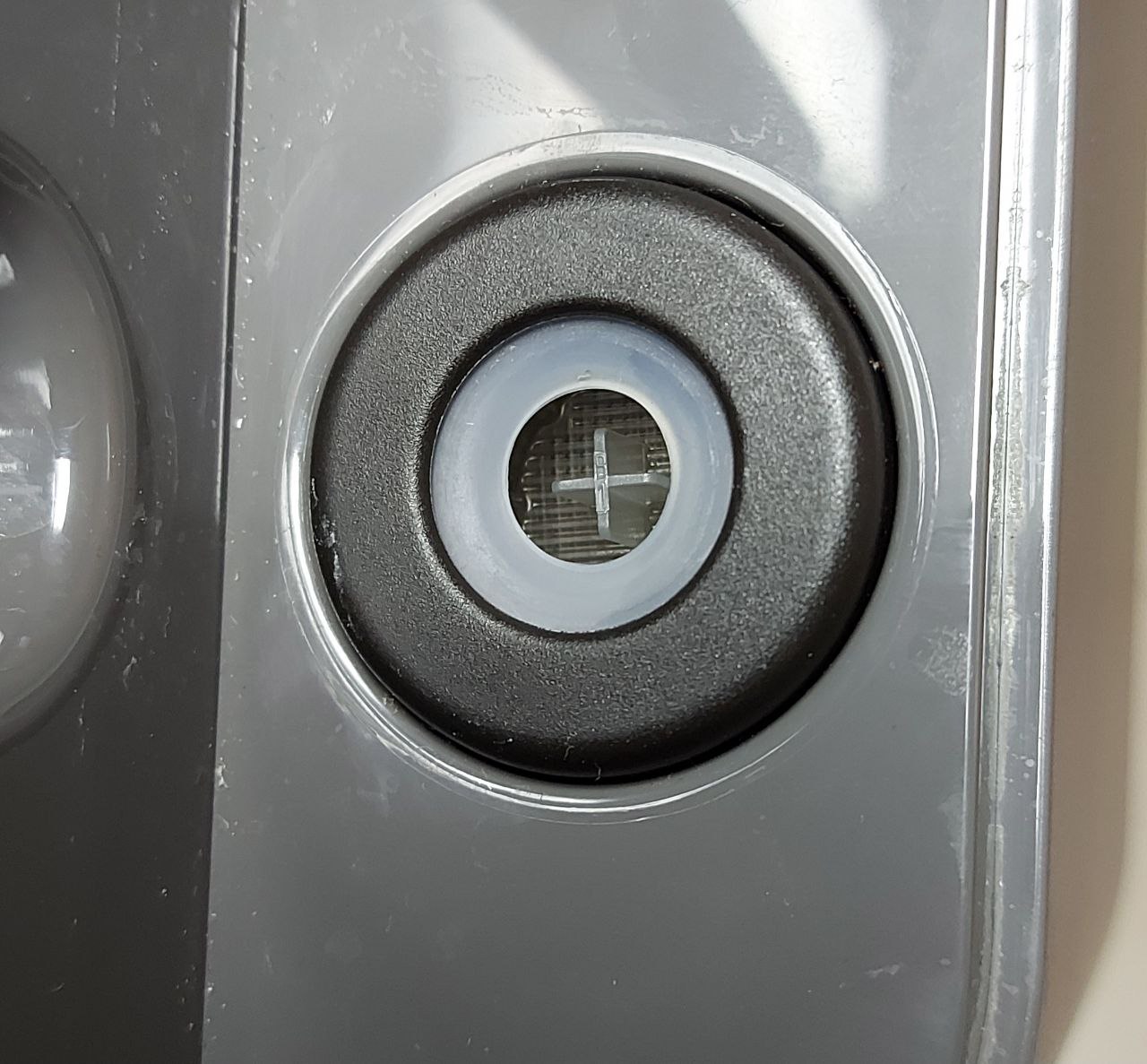

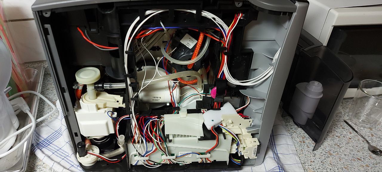

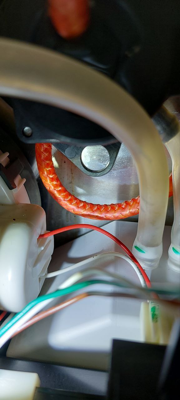

    • So habe mal alle Bilder, also direkt unter dem Keramikteil siht mein eine Wasserspur.
      Reicht das da nur eine neue dichtung reinzumachen oder direkt ein neues Keramikteil?

    • Ich würde dir raten erstmal nur die Dichtung des Auslaufs am Keramikventil zu tauschen.
      Dazu musst du das Keramikventil lösen indem du die 3 Torxschrauben von der Seite entfernst wo die Brühgruppe sitzt.
      Die Schläuche würde ich nicht vom KV abziehen, da sie wie erwähnt sehr leicht brechen. Zieh lediglich die durchsichtigen Schläuche ab die e einmal auf die Expansionskammer geht, bzw. Zur Luftansaugung dient.
      Dann drehst du das KV vorsichtig zu dir und löst die beiden gröseren Torxschrauben.
      Nun kannst du problemlos die Dichtung tauschen.

      Also am Keramikteil und an der dichtung liegt es nicht hattebeises gewechselt ohne Erfolg
      Brühkammerzulauf Dichtungen hab ich gewechselt brachte aber auch nichts.
      Sollte ich den Brühkammerzulauf mal ganz wechseln ?
      Oder die komplette Brüheinheit wechseln?
      Was könnte es sonst noch sein ?
