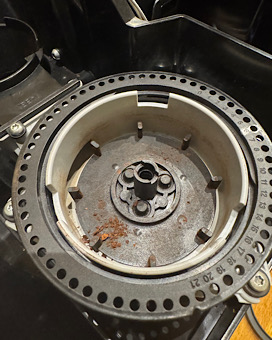

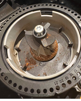

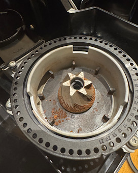

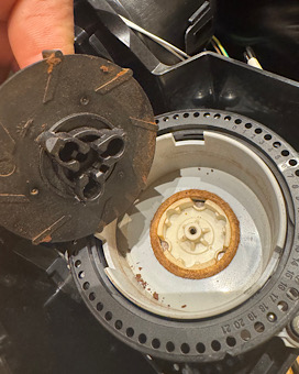

      Hallo ich hab bei meiner Melitta Ci Touch F603 101
      die Mahlscheiben gewechselt. Nach dem Zusammenbauen und mehreren Bezügen ohne das Bohnen eingezogen werden bin ich stutzig geworden.
      Habe alles erneut kontrolliert doch keine Änderung des Problems.
      Motor nicht verpolt
      Makierungen alle an der richtigen Stelle
      Halterun vom inneren Ring in der Führung
      Bilder folgen morgen
      Kann mir vielleicht jemand einen Tip geben was der Fehler sein kann.
      Sonnige Grüße Tim

    • Ansonsten stimmen alle Markierungen und auch der Mahlgrad ich nicht zu fein. Bei sämtlichen Beschreibungen sind unter dem Schwarzen Teller 3 Federn und 3 Kugel. Die habe ich nicht. Aber es hat ja vorher funktioniert. Habe mir das so beantwortet das die drei silbernen teile am Filzring hochfahren.
      Der Schware Teller kann entweder gans aufliegen oder liegt auf den drei erhöungen. Das ist das Einzige was ich nicht wirklich weiß. Habe beide Varianten versucht ohne Erfolg

    • Der Mahlring ist zwar auf keinem der Bilder zu sehen, aber ein Mahlkegel
      der NICHT zu dem Gerät passt - bei Komtra werden die Mahlsteine weder
      unter Mahlwerk, noch unter Reparatursets für dieses Gerät angeboten.
      Von daher kann ich Deine Angabe nicht nachvollziehen - auch kann dazu
      eigentlich keine Justageanleitung gegeben worden sein, zu etwas das nicht
      kompatibel ist.
