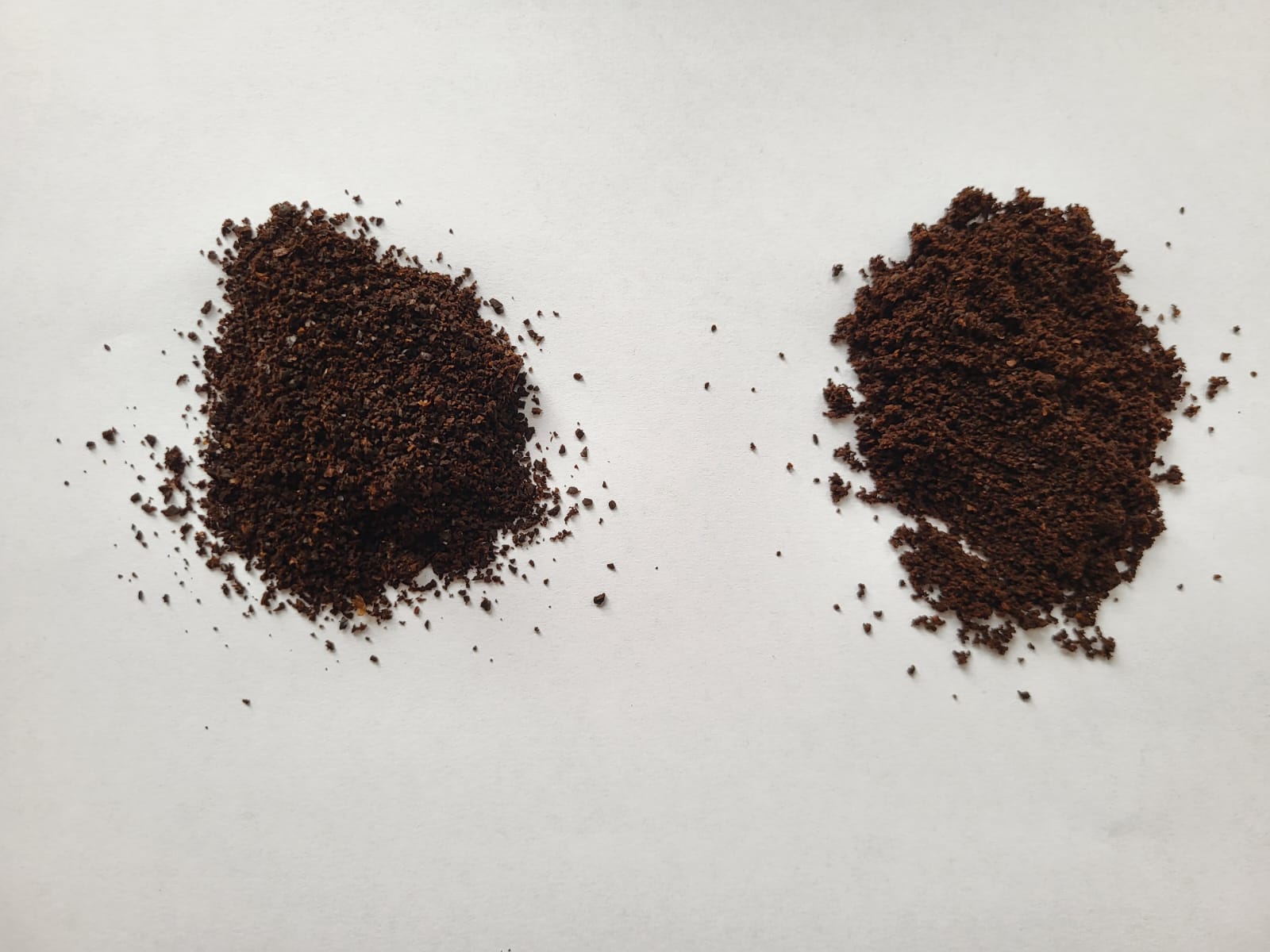

      Als nächstes will ich mich jetzt um den Geschmack kümmern. In den letzten Tagen ist mir aufgefallen, dass der Kaffee eher etwas "dünn" schmeckt und leicht säuerlich. Daraufhin habe ich mich mit dem Mahlwerk beschäftigt. Ich habe festgestellt, dass der Tresterauswurf sehr grob ist und beim Auswurf in den Kaffeesatzbehälter auseinanderfällt. Da ich am Regler das Mahlwerk nicht mehr weiter feiner stellen konnte, habe ich die Maschine nochmal aufgeschraubt, die Mahlsteine gereinigt und die die direkt auch feiner voreingestellt.
      Nur um sicher zu gehen, dass ich es auch wirklich richtig gemacht habe. Ich habe das Mahlwerk bis zum Anschlag zugedreht und dann etwa 7 "Klicks" zurückgedreht. An die 7 habe ich mich etwas herangetastet. Auf dem angehangenen Foto sieht man, wie sich der Mahlgrad des Kaffeesatzes etwas verfeinert hat. Links vorher, rechts nachher. Der Trester liegt nun auch als Brikett im Behälter. Allerdings wirkt er noch feucht.
      Wenn ich davon ausgehe, dass die Mahlsteine abgenutzt sind. Ist es dann richtig, das Mahlwerk immer weiter zuzudrehen? Oder gibt es einen Punkt, an dem man das besser nicht mehr machen sollte?

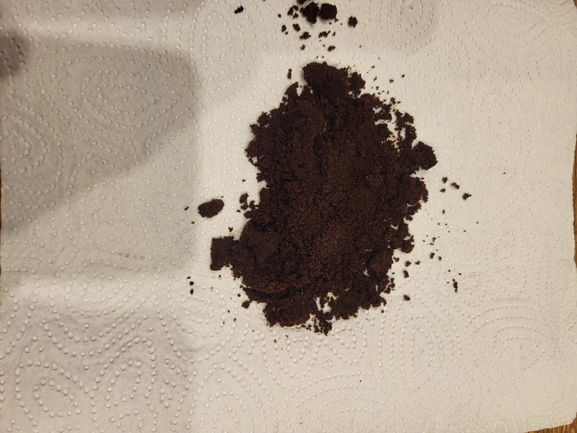

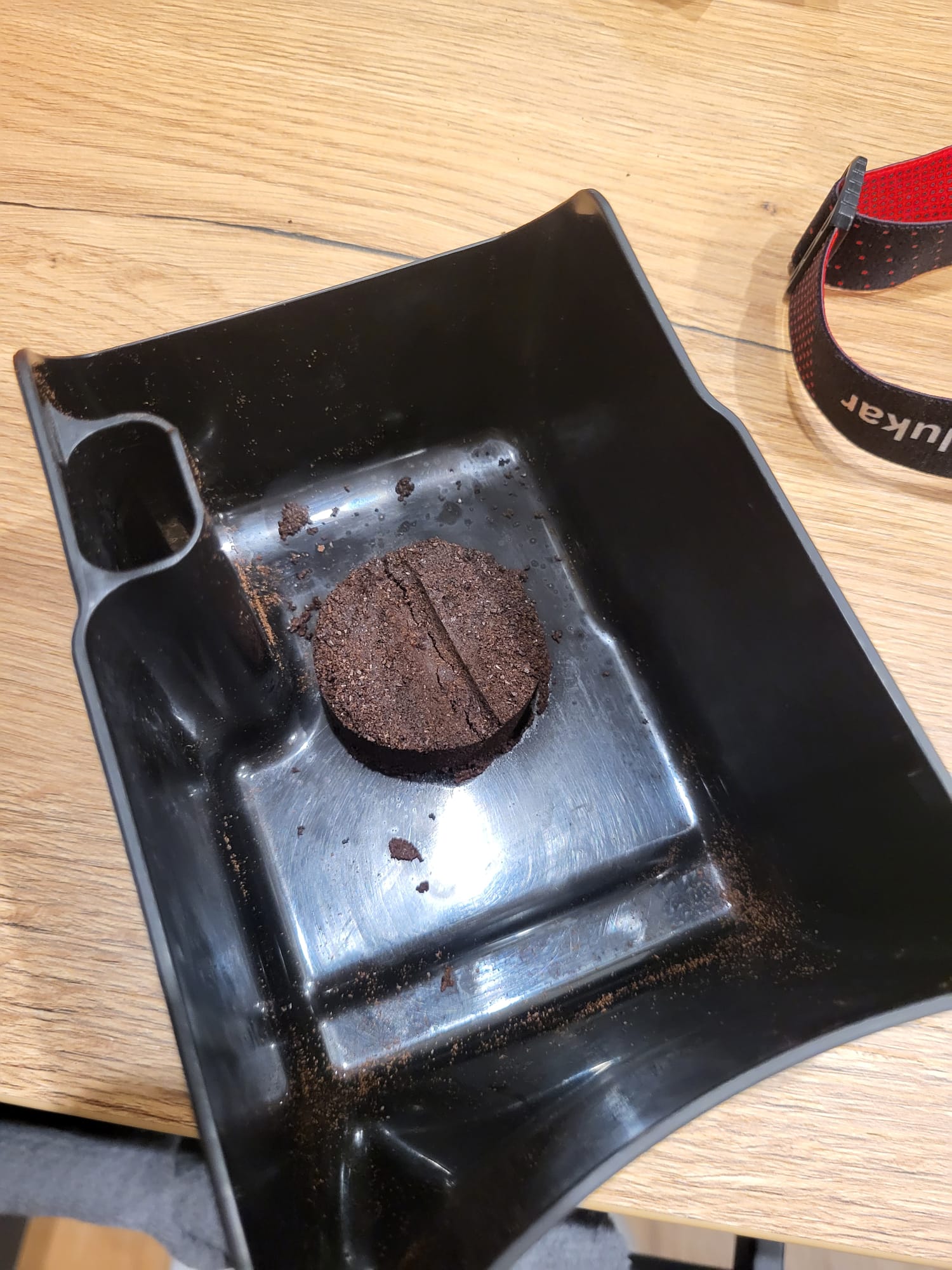

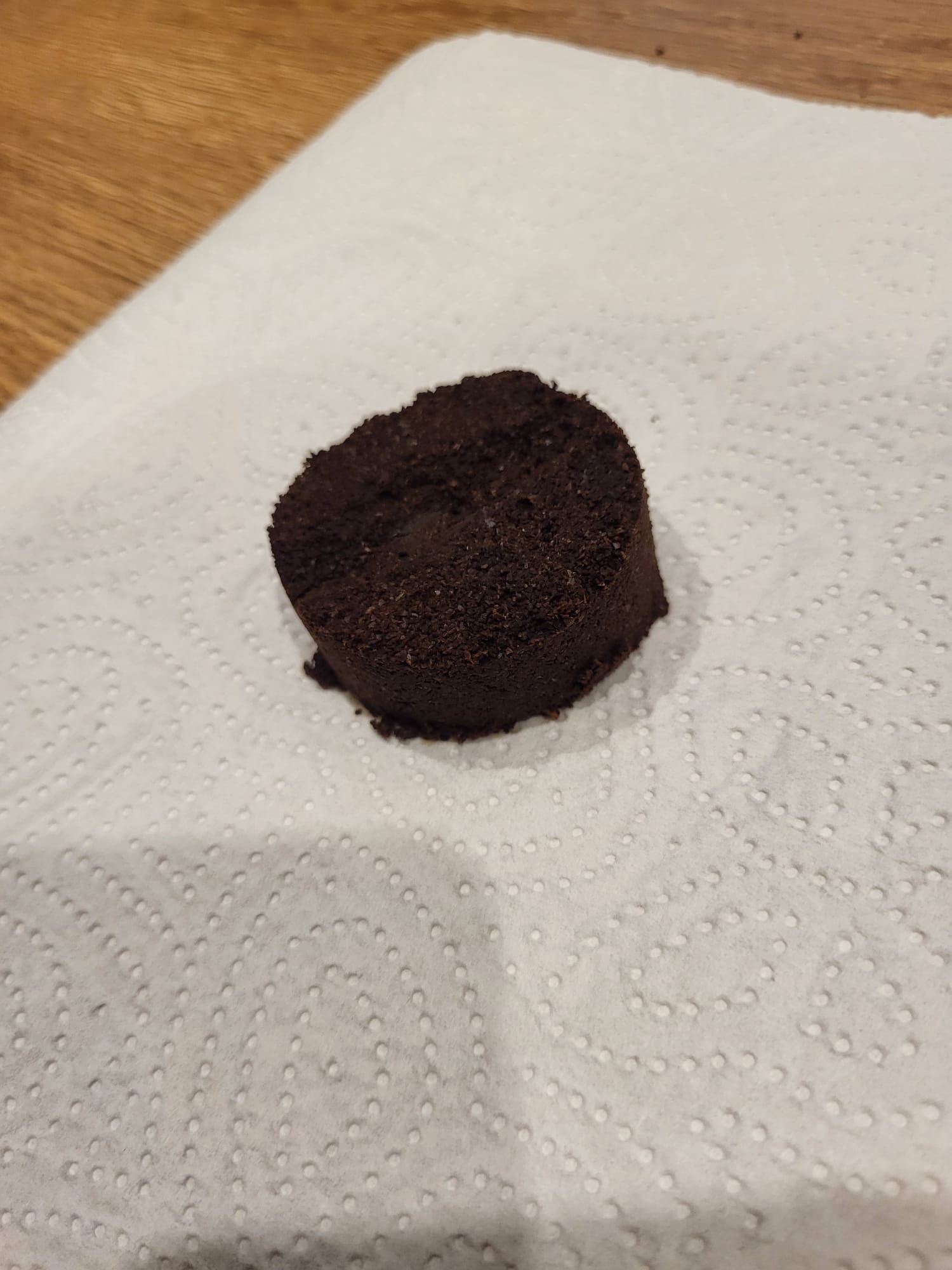

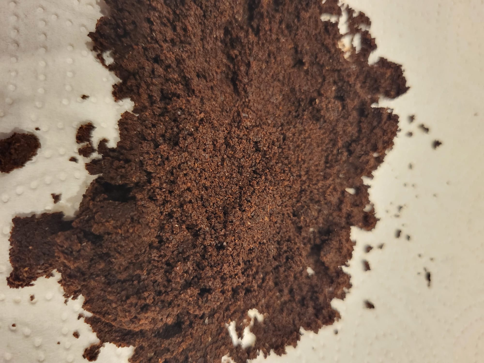

    • Hallo zusammen,
      ich habe nochmal genauer geschaut, wo ich jetzt stehe. Die Voreinstellung des Mahlwerks ist noch immer bei "7 Klicks".
      Im Anhang findet ihr ein paar Fotos vom Auswurf.
      Einstellungen der Maschine: Kaffee, Stärke 6/8 Bohnen, 130 ml, Temperatur Normal
      Das Brikett wiegt 24g, ist ca. 1,7 cm dick und in der Tropfschale sind anschließend ca. 7g Wasser vom Drainageventil.
      Kaffee schmeckt auch wieder besser. Noch nicht perfekt aber die Bohnen sind auch nicht die Besten. Hatte nichts anderes greifbar. Werde am Wochenende mit anderen Bohnen testen.
      Da ich bislang wenig Erfahrung mit Vollautomaten habe, an Euch die Frage, ob es jetzt einigermaßen "normal" aussieht?
      Dann würde ich das Mahlwerk erstmal noch drin lassen. Und wenn es dann nochmal wieder schlechter wird, weiß ich, dass ich direkt das ganze Mahlwerk tausche...
        292,63 kB, 2.000×1.500, 65 mal angesehen
        331,9 kB, 2.000×1.500, 77 mal angesehen
        189,63 kB, 1.500×2.000, 64 mal angesehen
        345,42 kB, 1.500×2.000, 68 mal angesehen
    • Der Mahlgrad wird eher ZU FEIN sein.
      Nix 7 Klicks oder sonstwas…
      Es ist eine Grundstellung aufgezeichnet und bei vielleicht knapp 5000 Tassen nicht mehr als 1 Klick weiter zudrehen wie die Grundstellung war! Und das ist dann die neue Mittelstellung…
