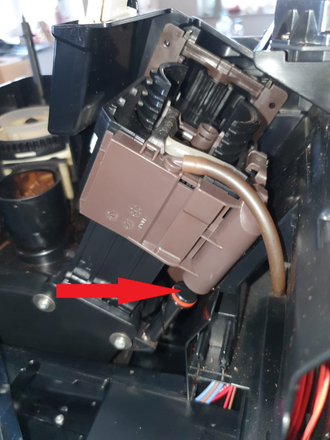

      ich habe eine F9, die eine (seltene wie mir gesagt wurde) Brüheinheit 72521 hat, nicht die übliche 68934. Dort läuft, auch nach zerlegen der Einheit und Dichtungsprüfung (alle weich und nicht verschlissen) Wasser beim Hochfahren des Kolbens aus der markierten Stelle nach Kaffeezubereitung bzw. auch Reinigungsvorgang, und dann seitlich unter die Auffangschale und somit unter die Maschine. Kennt jemand dieses Problem? Vielen Dank schon einmal. VG Max

      Verbaut ist bei Dir jetzt eine Brüheinheit mit Vakuumpumpe - Geräte

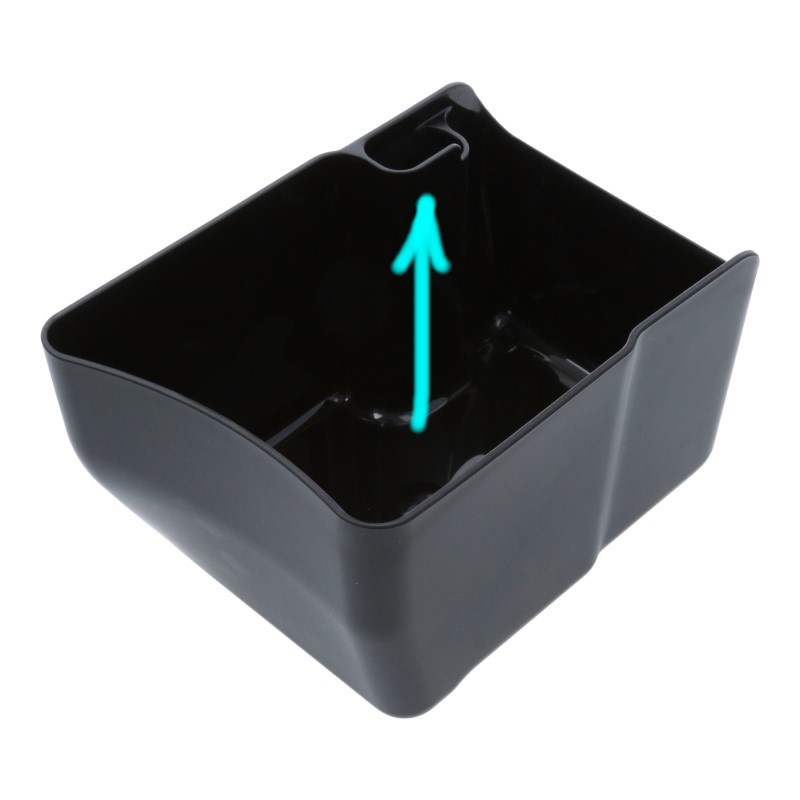

      in die eine solche gehört, haben am Gehäuse einen Ablaufkanal, der
      in einen besonderen Kanal im Tresterbehälter mündet.
      Da das bei der F9 nicht so ausgeführt ist, gibt es zwangsläufig eine
      Sauerei. Aus diesem Grund muss die "normale" zu Deinem Gerät
      passende Brüheinheit eingebaut werden.

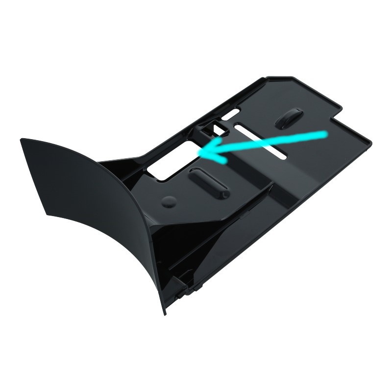

      Hier kannst Du den Ablaufkanal in einer Maschine sehen die für
      eine solche Art der Brüheinheit gedacht ist:
      Es nützt aber auch nichts, zu versuchen den Ablaufkanal am Gerät
      irgendwie anzubringen, da auch der Tresterbehälter und die Tresterschale
      wegen der nicht vorhandenen Weiterleitung des Restwassers nicht passen
      werden und es dann nach wie vor Probleme geben würde.

      Dir wird nichts anderes übrig bleiben, als eine andere passende Brüheinheit
      zu besorgen. Ein Umbau Deiner ist nur schwer möglich, da man ein anderes
      Steigrohr im oberen Brühkolben bräuchte. Die Vakuumpumpe läßt sich mit
      2 Schrauben entfernen, aber der doppelte Schlauchverhau im Brühkolben
      nicht richtig auf einen einfachen Schlauch umbauen.

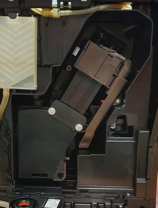

      Hatte ich auch überlegt. Anderes Steigrohr mit nur einem Schlauch, dann ist das zusätzliche System totgelegt. Wusste aber nicht genau ob das andere Steigrohr dann von der Höhe passt, daher hab ich jetzt sicherheitshalber eine revidierte passende Brüheinheit incl. Steigrohr bestellt, und die verbaute Einheit werde ich bei Ebay rein stellen. Dann sollte alles gehen. Vielen Dank nochmal, du hast mir sehr geholfen!
      VG Max
      die Steigrohre der „normalen“ Brüheinheiten (nicht Micro) sind alle kompatibel.
      Da kann man alles 1:1 umstecken wie man will und braucht.
    • Ahh ok danke, dann weiß ich das jetzt auch. Falls mal jemand anderes eine Frage dazu hat. Der optische Unterschied zu der originalen Brüheinheit scheint mir zusätzlich noch zu sein, dass die keinen erhöhten Rand hat beim Einfüllzylinder. Somit könnte evtl. Pulver daneben rutschen. Kann aber auch sein dass ich mich irre und das nicht passiert:)
      VG Max
    • Die neuen BGs haben einen geclipsten Aufsatz, wo das Kaffeepulver rein fällt. Bei mancher Maschine muss man das weglassen, wenn man die verwenden möchte. Mit dem Steigrohr Handhabe ich es wie BS, deswegen hebe ich das lieber auf, wenn ich eine revidierte/gebrauchte E BG in eine F50 einbaue.
