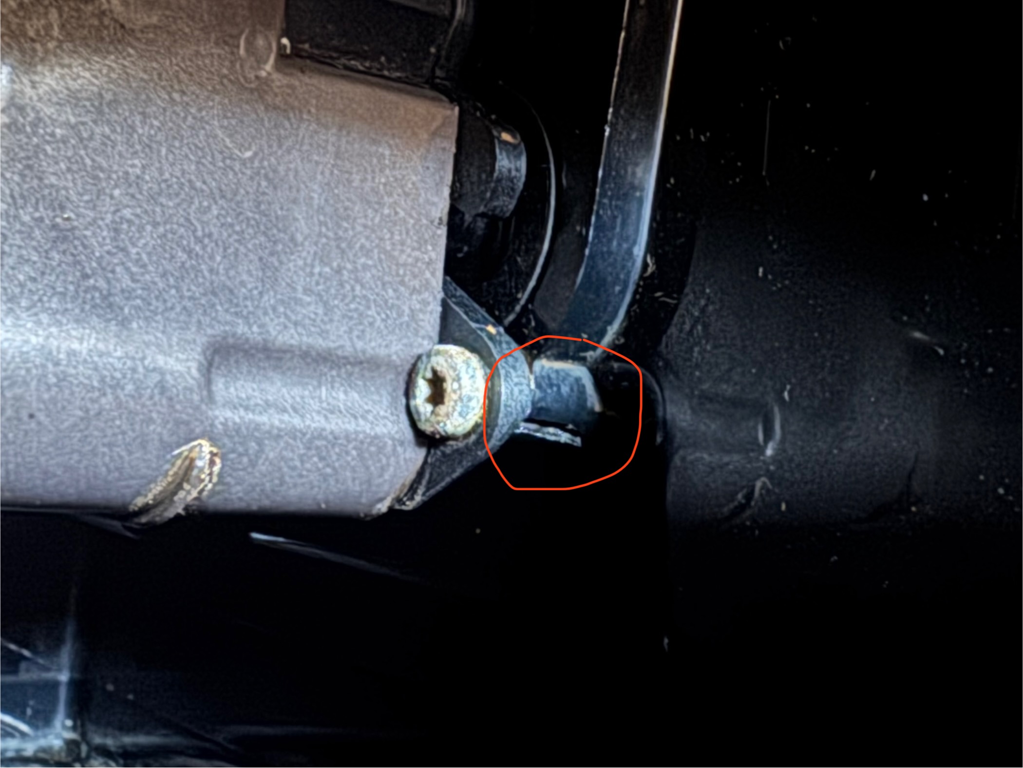

      Leider mussten ich bei der Durchsicht der Z6 meiner Eltern heute festellen, dass die Schaubenhalterung unten an der Brüheinheit im Gehäuse bricht.
      Da immer äußerst pfleglich mit dem Gerät umgegangen wurde, nehme ich an, dass es sich hier um eine Alterserscheinung handelt.
      Nun bräuchte ich mal euren Rat bzw. eure Expertise: Kann man das reparieren? Wenn ja, wie? Oder ist das ein Totalschaden und ich muss sie als Ersatzteilspender verkaufen (wäre sehr schade).

    • Ich hatte den Fehler bei einer Z6 noch nicht.
      Aber ich würde alles daran legen, das irgendwie
      „hinzupfuschen“, das es wieder richtig hält.
      Wie weiß ich auf die Ferne aber leider auch nicht,
      da muss man mal schauen was das Gerät für
      Möglichkeiten „anbietet“.
      Z.B. irgendwie zusammenkleben, oder mit
      Klebemodelliermasse ummanteln und schauen
      ob man mit einer längeren Schraube oder gar
      mit einer Schraube und Mutter von hinten das
      irgendwie festbekommt.
      Das Gerät ist dann zwar nicht mehr Jura Pauschal-
      Reparaturfähig, aber so ist es das auch nicht mehr
      und eine Reparatur würde von Jura auch abgelehnt
      werden.
    • Hallo ihr beiden,
      also die falsche Schraube ist es definitiv nicht, ich habe gerade extra aus meiner J9 die unterste Schraube herausgeschraubt und es ist genau die gleiche. Ich werde sie jetzt einfach durch eine etwas dünnere ersetzen und mit passender Masse das Ganze verstärken. Bis jetzt gibt es ja keine Probleme bei der Zubereitung als gehe ich davon aus, dass es auch weiterhin frischen Kaffee geben wird.
      Ich danke euch für eure schnelle Hilfe.
