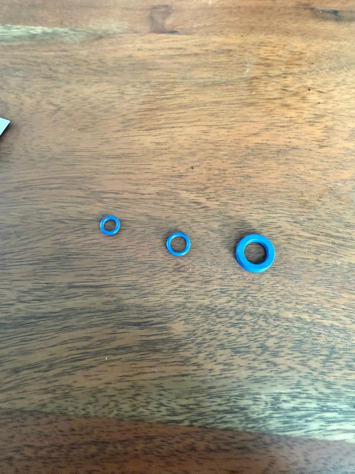

      Da ich mir das große (L) Wartungsset für die Brüheinheit gekauft habe, liegen dort viele Dichtungen bei.
      Wo kommen die hin?
      Den Ring habe ich beim Kolben ausgetauscht und zwei kleine am Einlaufstutzen.
      Die anderen?
      Auf dem Bild sieht man die übrig gebliebenen Dichtungen.
      Vielleicht ist das schon das Problem.
      Danke

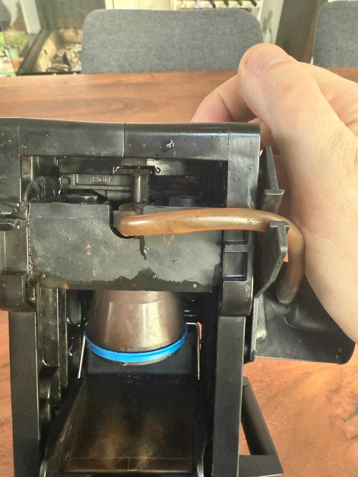

        257,44 kB, 1.200×1.600, 46 mal angesehen

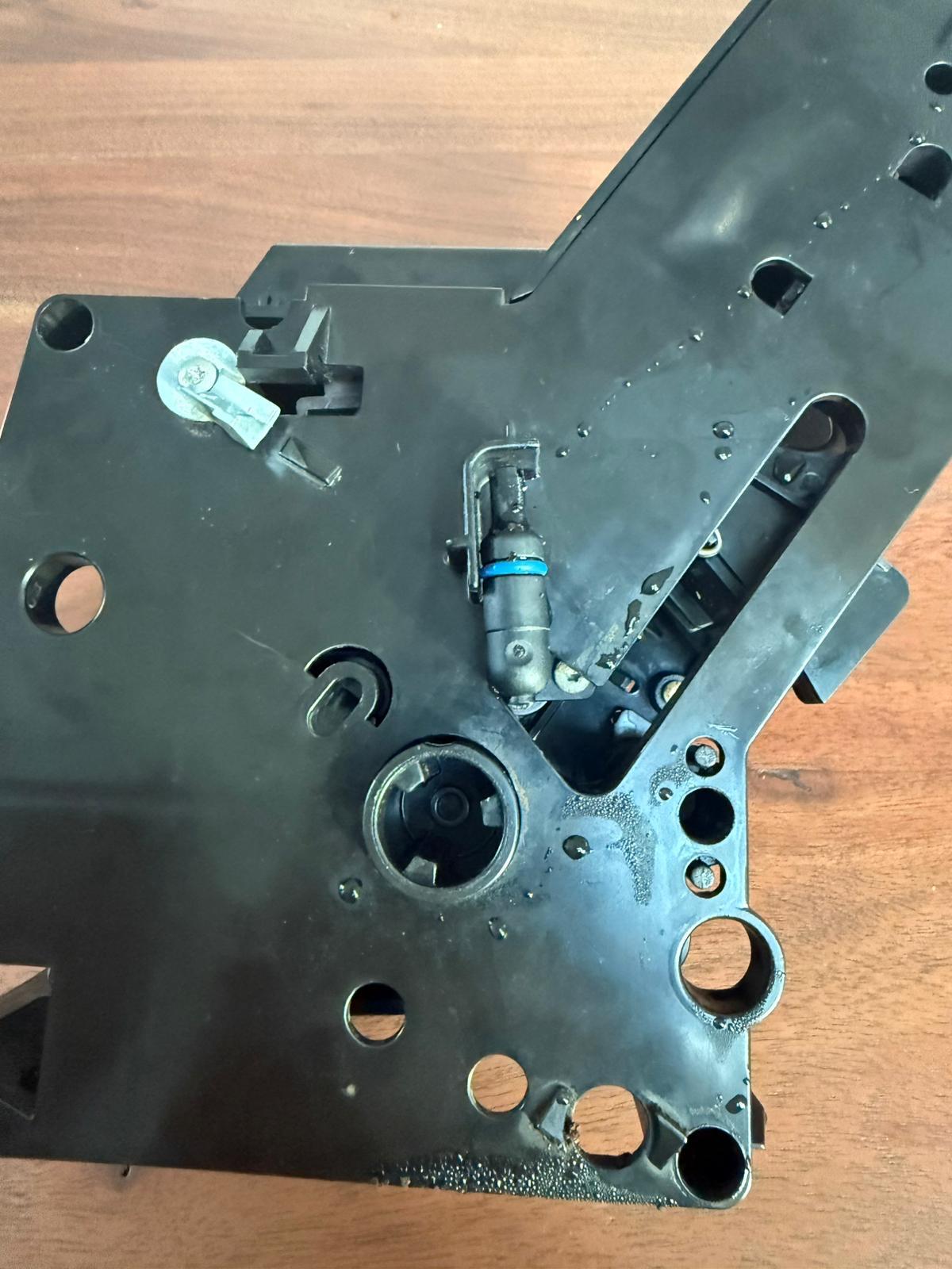

        176,83 kB, 1.200×1.600, 68 mal angesehen

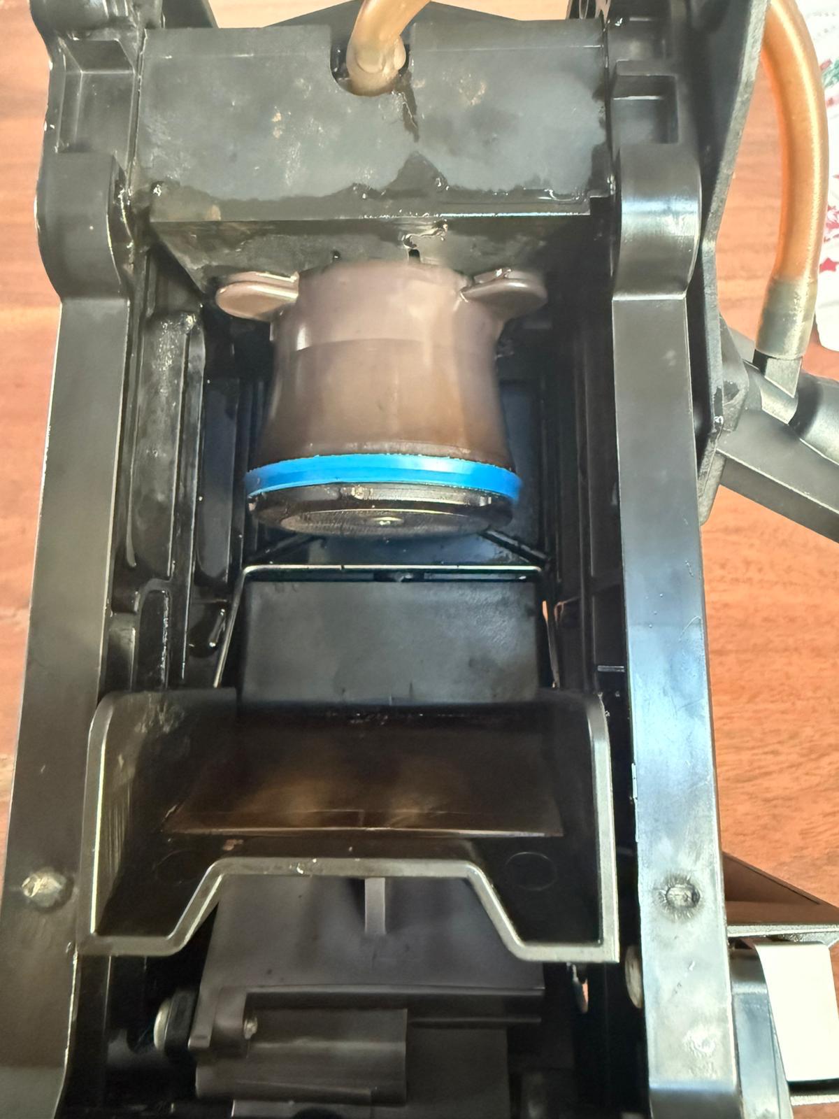

        179,2 kB, 1.200×1.600, 55 mal angesehen
        173,72 kB, 1.200×1.600, 76 mal angesehen
    • Nun ja, solche krassen Montagefehler kann man kaum erraten…
      Dazu braucht man Bilder…
      Die kleineren Dichtungen werden bei Deiner Brüheinheit evtl.
      gar nicht benötigt - kenne diese Miele-Sonderform nicht wirklich.
      Von der rechten laß die Finger, beim Tausch derer muss man
      eine Verklebung aufbrechen und dabei kann man die Brüheinheit
      auch zerstören. Die ist für den unteren Brühstößel - aber ich hatte
      auch schon mal Probleme mit den Dichtungen und es war bald
      wieder undicht - verkehrt herum kann man die auch einbauen ;)
