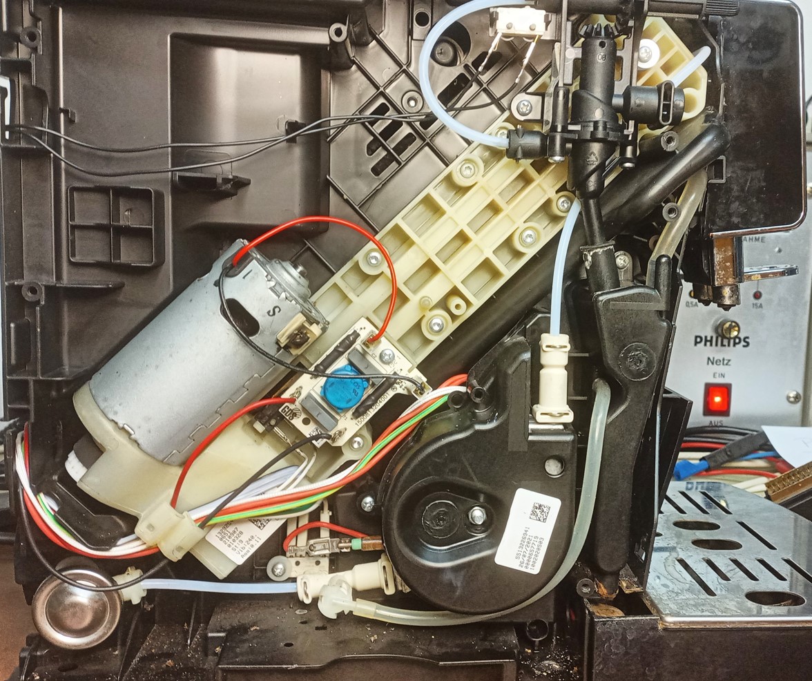

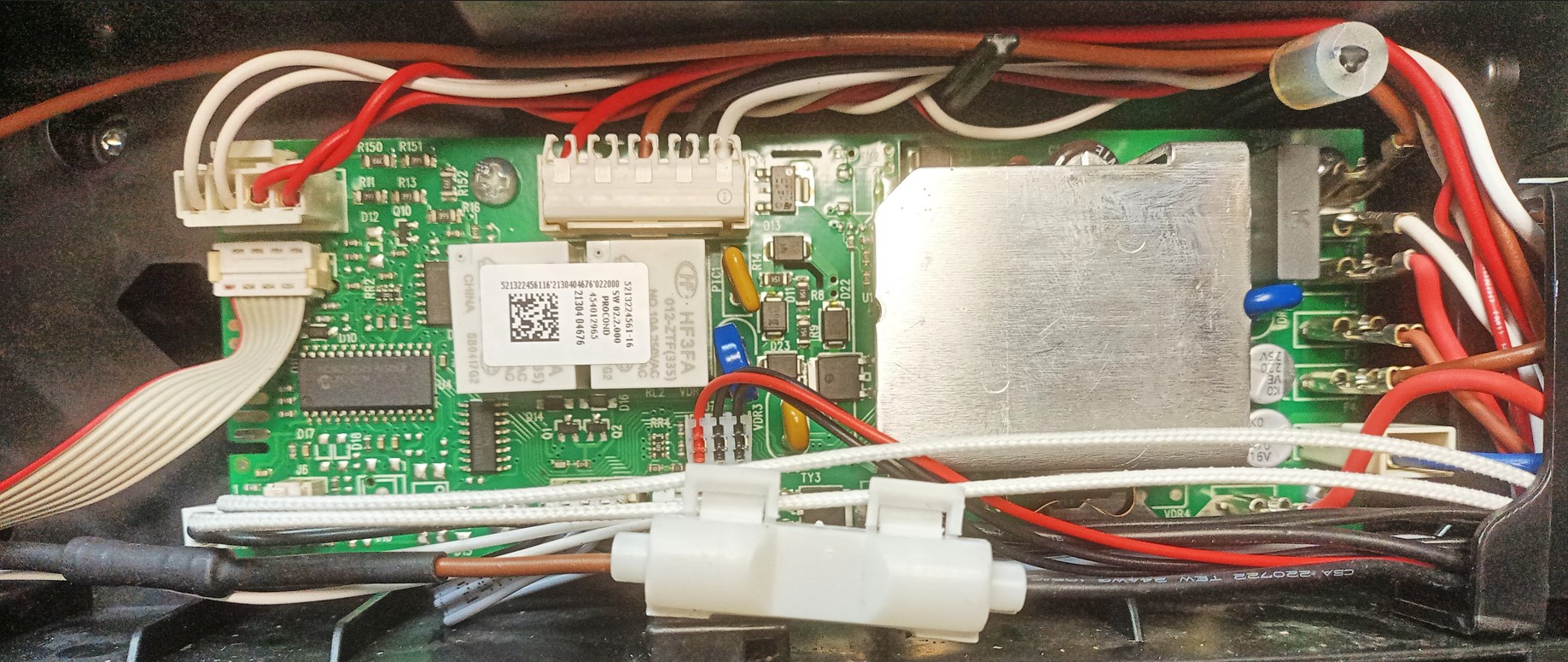

      Mach doch bitte mal bei geöffneter Maschine Fotos von
      - der Elektronik
      - der linken Seite der Maschine mit Thermoblock
      - Antriebsspindel
      Ich melde mich heute abend nochmals mit ausführlicher Erklärung zu Allgemeiner Störung.
        473,94 kB, 1.837×775, 39 mal angesehen
        370,32 kB, 1.176×986, 51 mal angesehen
