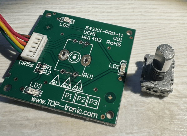

      habe eine Jura Z6, gekauft 2016.
      Leider funktioniert der Rotary Switch nicht mehr richtig, schalten geht zwar, aber der Encoder bringt nur noch Datensalat.
      Habe den Schalter jetzt ausgebaut und ausgelötet, in der Hoffnung eine Bezeichnung zu finden, leider alles Blank...
      Im Forum habe ich für die Giga5 bzw. auch andere Maschinen mehrere Modelle gefunden...
      Überwiegend von @Tobias.L (Danke, fürs teilen deiner Erfahrungen)
      PEC11R-4215F-S0012
      Weiß jemand ob der auch zur Z6 kompatibel ist?
