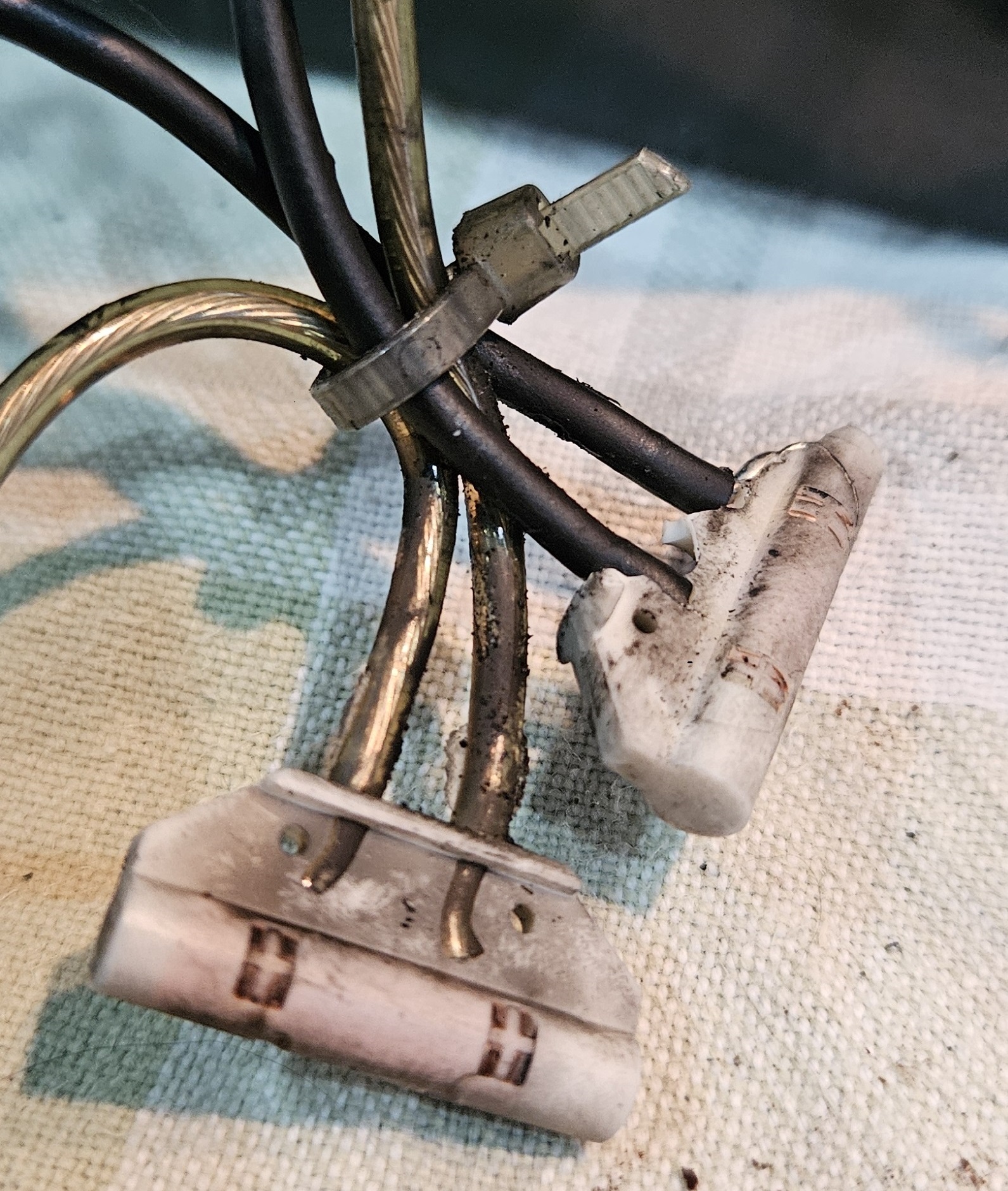

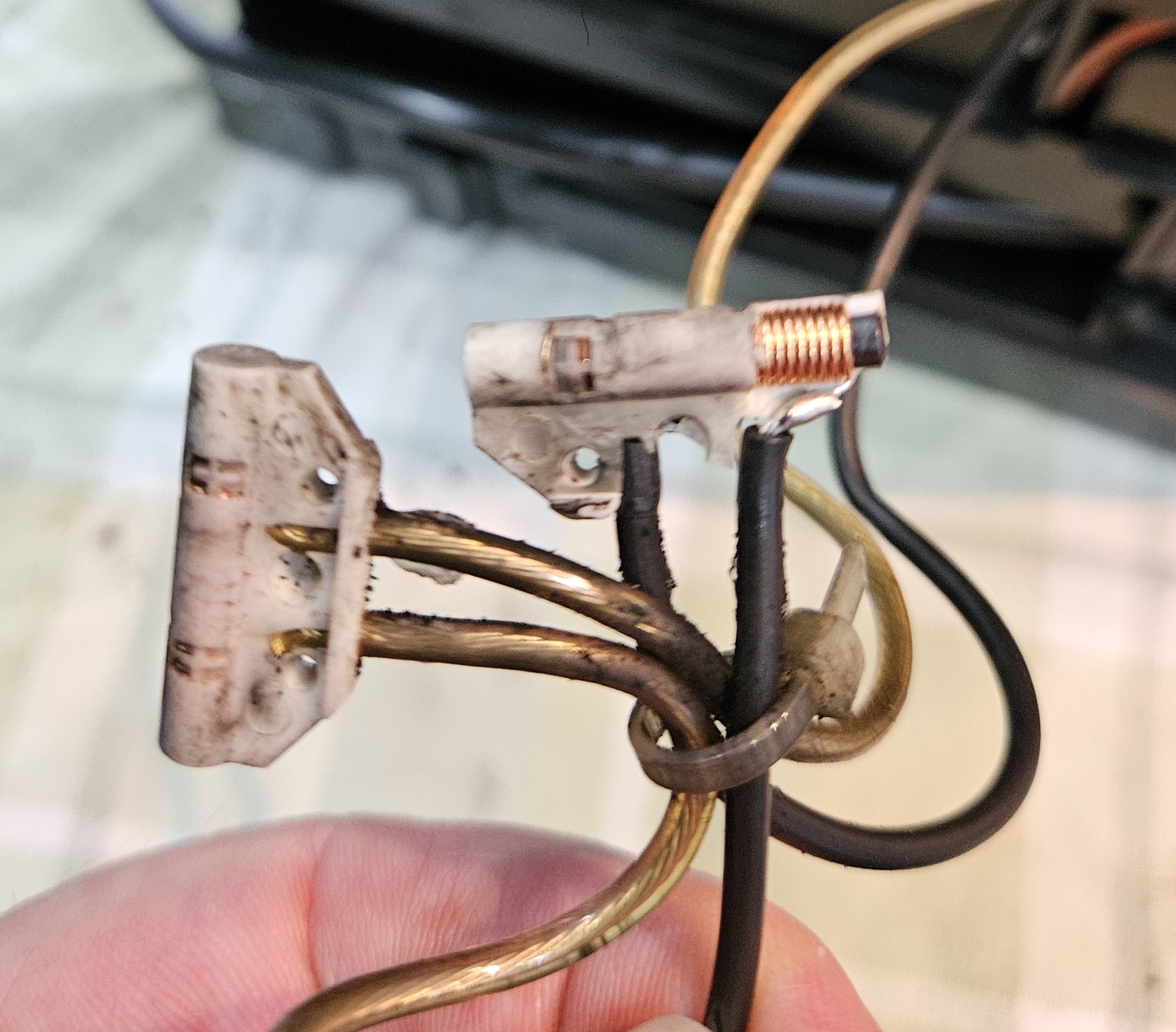

      Anbei 2 Bilder
      Was ist das? und an einer Seite ist etwas von der Keramik abgebrochen. Ist das ein Problem ?
      Würde das etwas isolieren oder wird das heiß?
