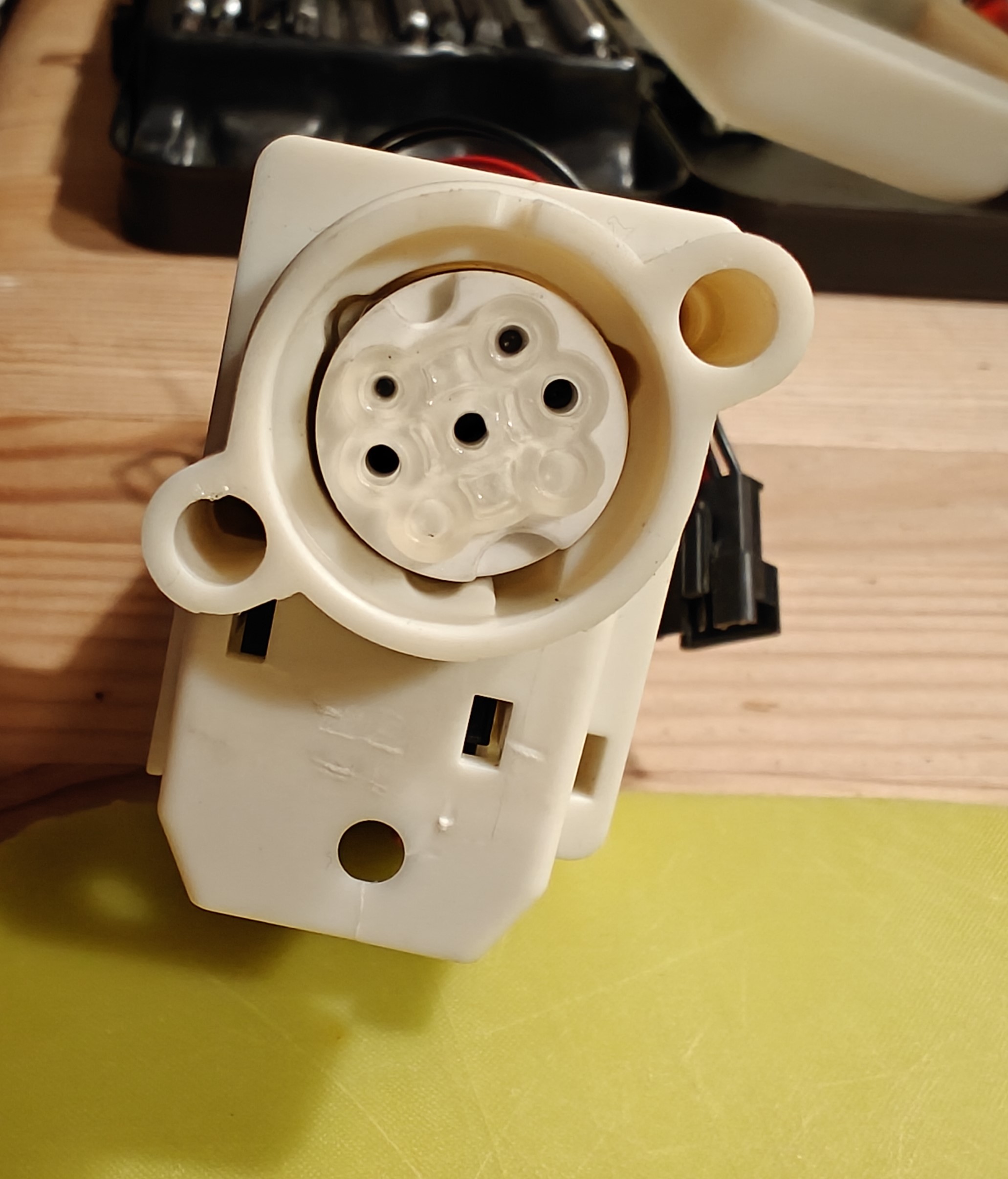

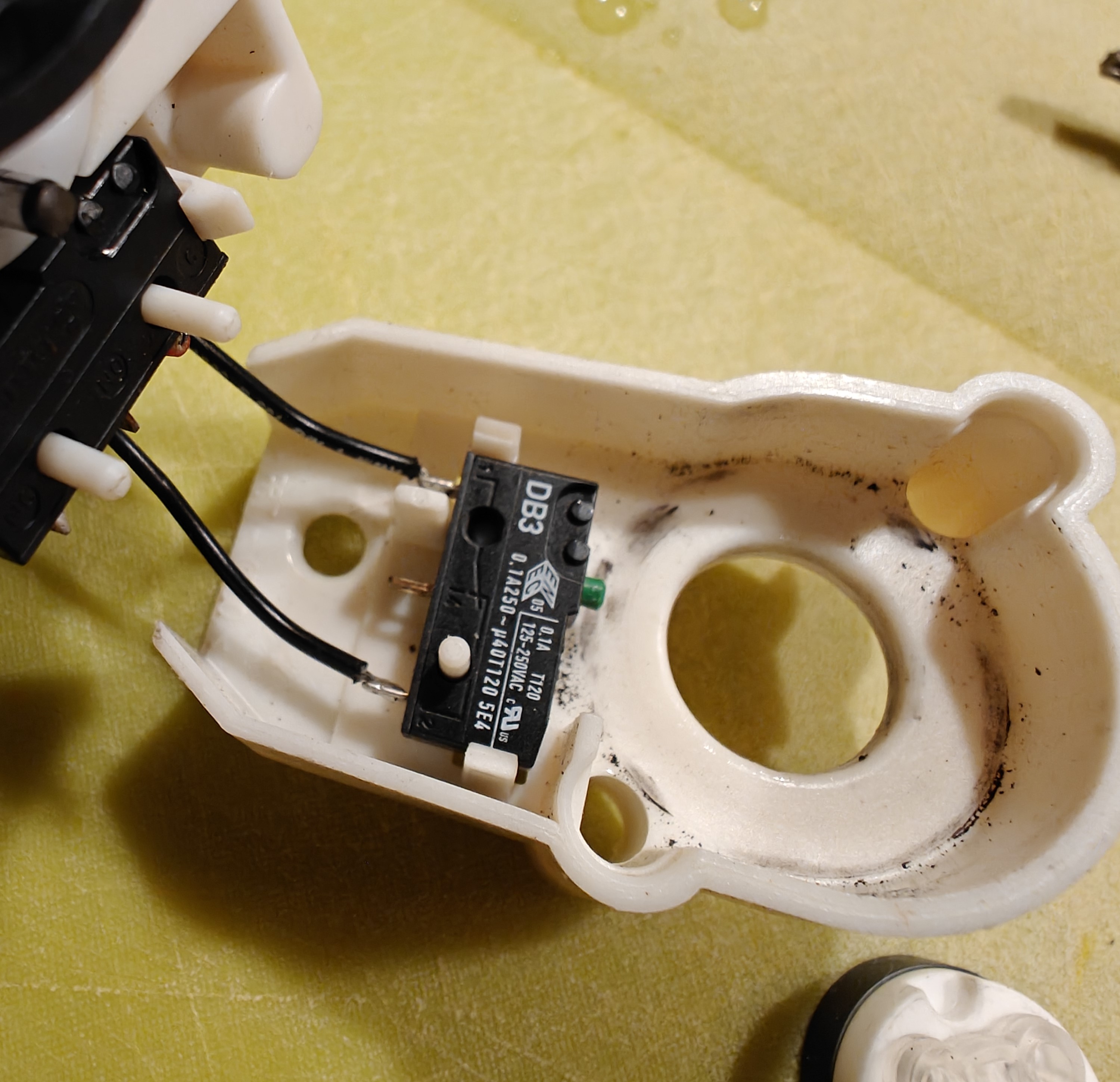

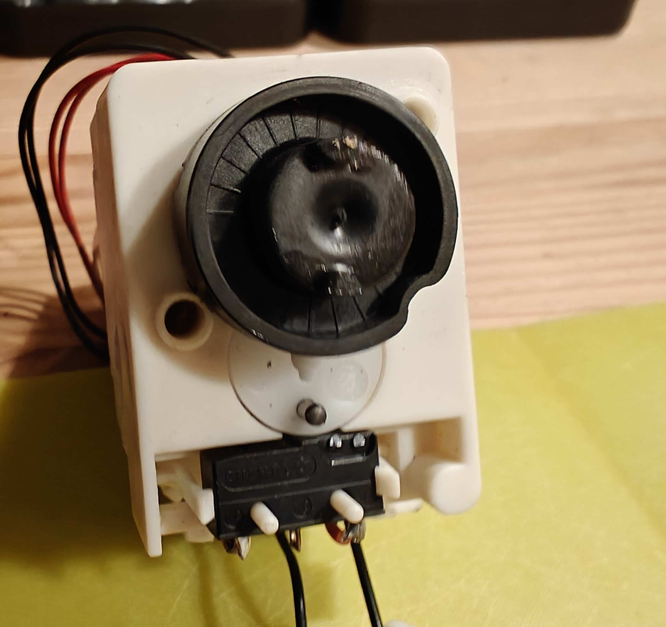

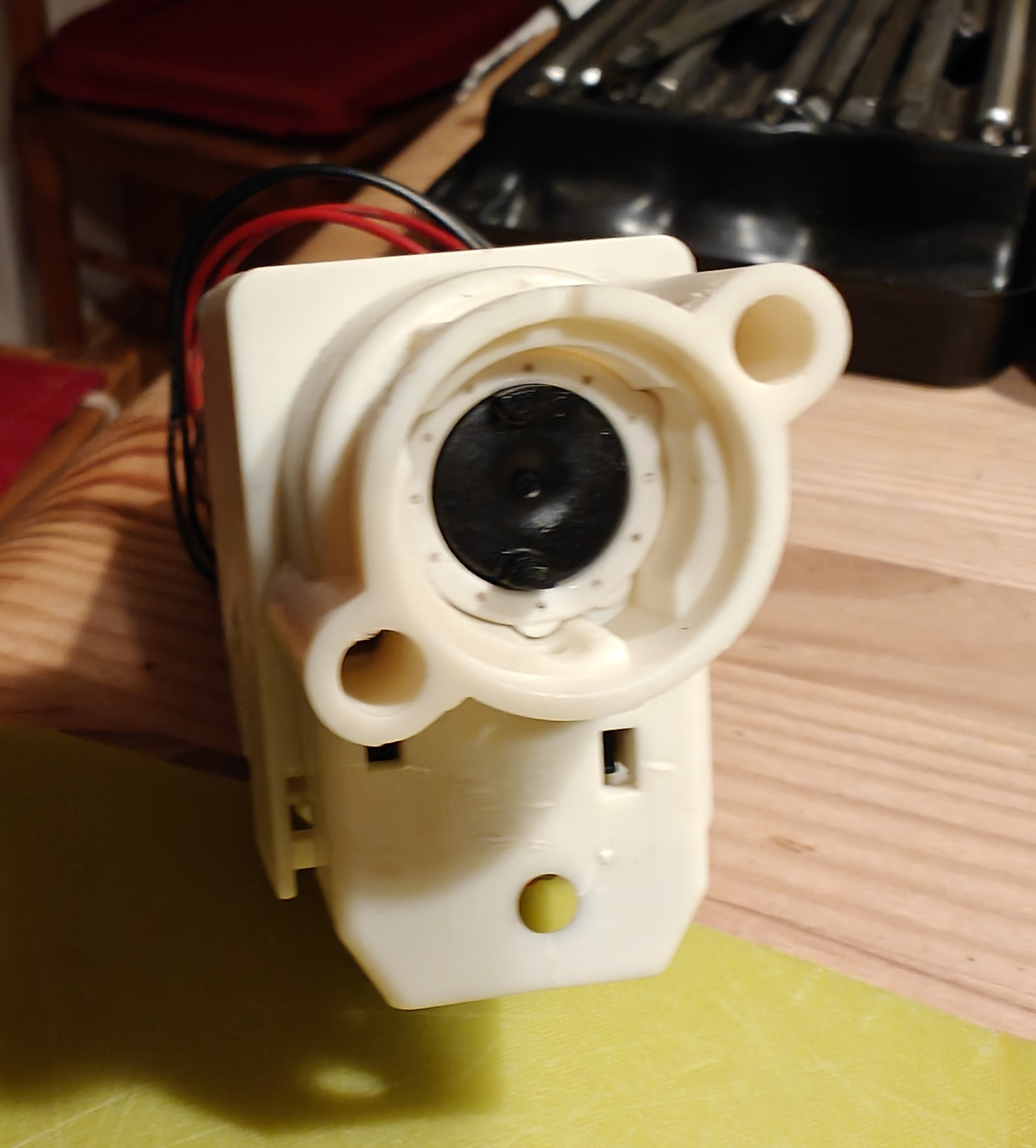

    • So..also das Ventil siet gut aus.
      Ich tippe also echt auf die LogigPrint.
      Aber die Extra zu kaufen? Dann lieber zwei mal drücken..
        379,69 kB, 2.116×1.994, 75 mal angesehen
        882,76 kB, 3.000×2.898, 91 mal angesehen
        408,88 kB, 2.076×2.300, 83 mal angesehen
        447,9 kB, 2.062×2.411, 104 mal angesehen
    • Den Mitnehmer gibt es so im Original. Habe gerade einen solchen
      aus einer defekten Caffeo CI Touch ausgebaut…
      Die Microschalter sind eher Mist. Ob es daran liegt, ist natürlich nicht
      so zu sagen. Aber das Teil hat für ein frisch revidiertes sehr viel
      Kunststoffabrieb…
