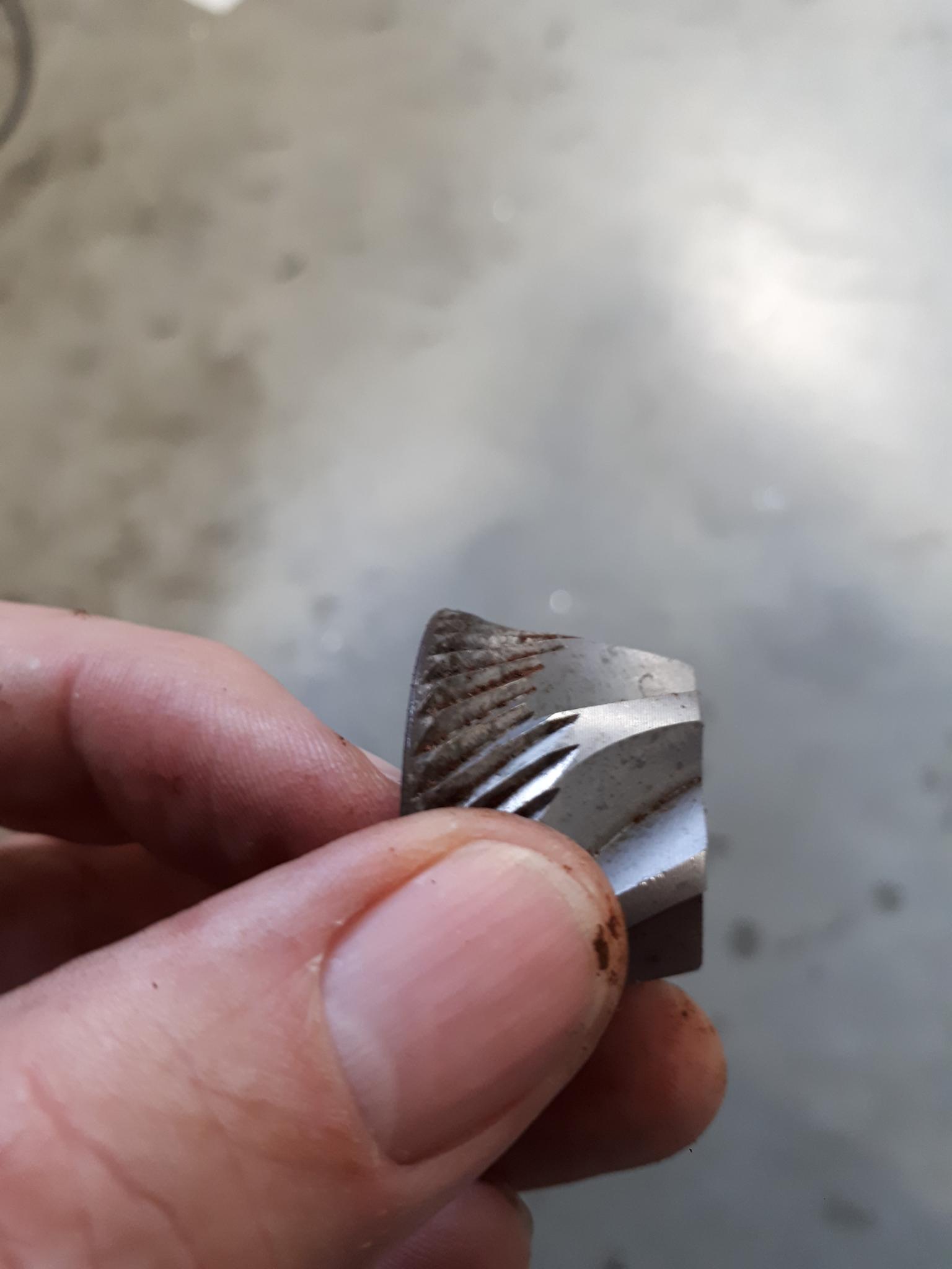

      Das Mahlwerk sieht ziemlich verschlissen aus, soweit ich das beurteilen kann, aber das kann ja nicht der Grund sein, dass keine Bohnen mehr ins Mahlwerk gezogen werden.

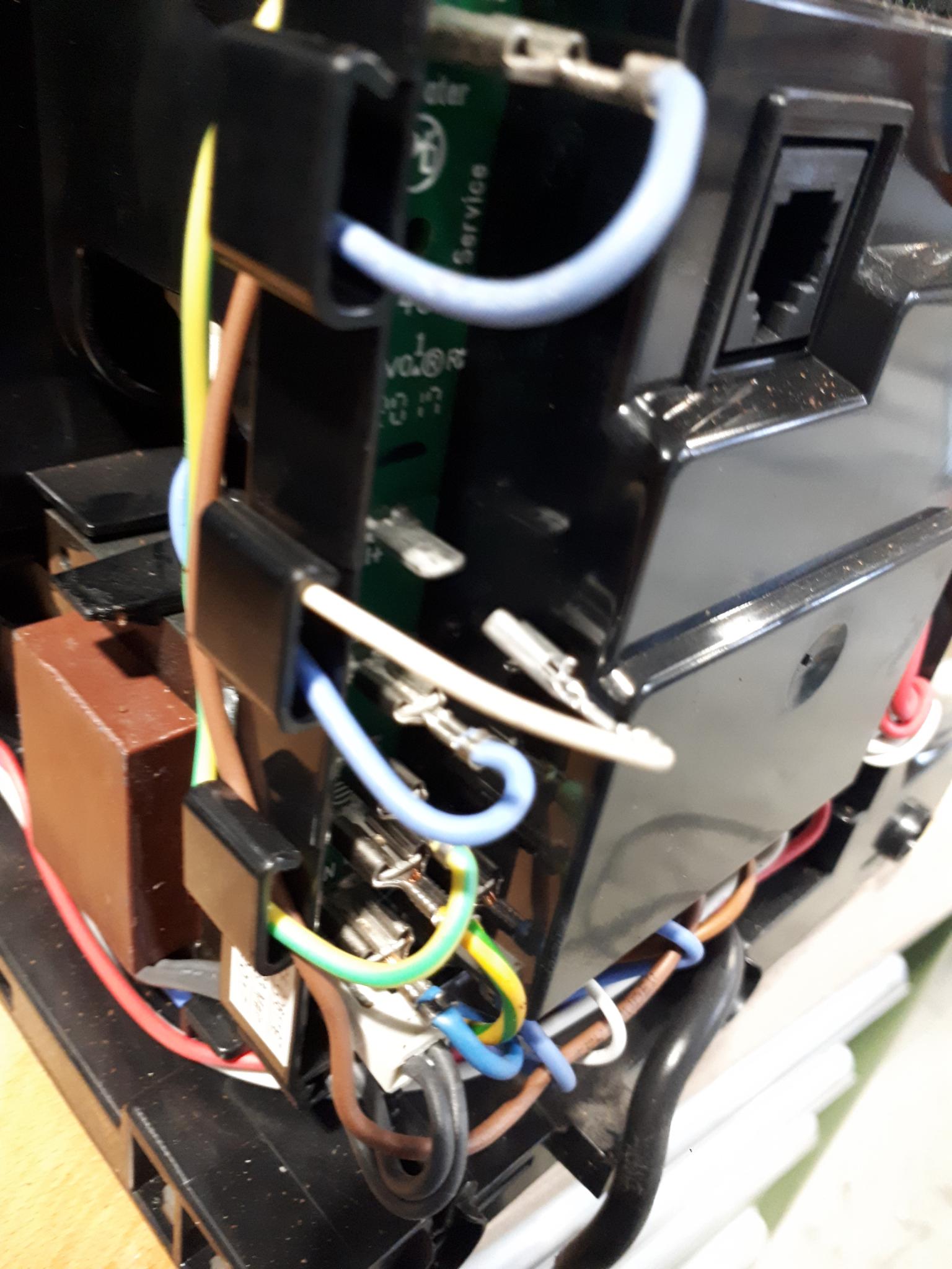

      Ich habe nochmal nachgesehen, dass ich auch nicht vergessen habe das Mahlwerk wieder anzuschliessen - die Stecker sind drauf, oben weiß unten blau, wie ich es mir gemerkt hatte.

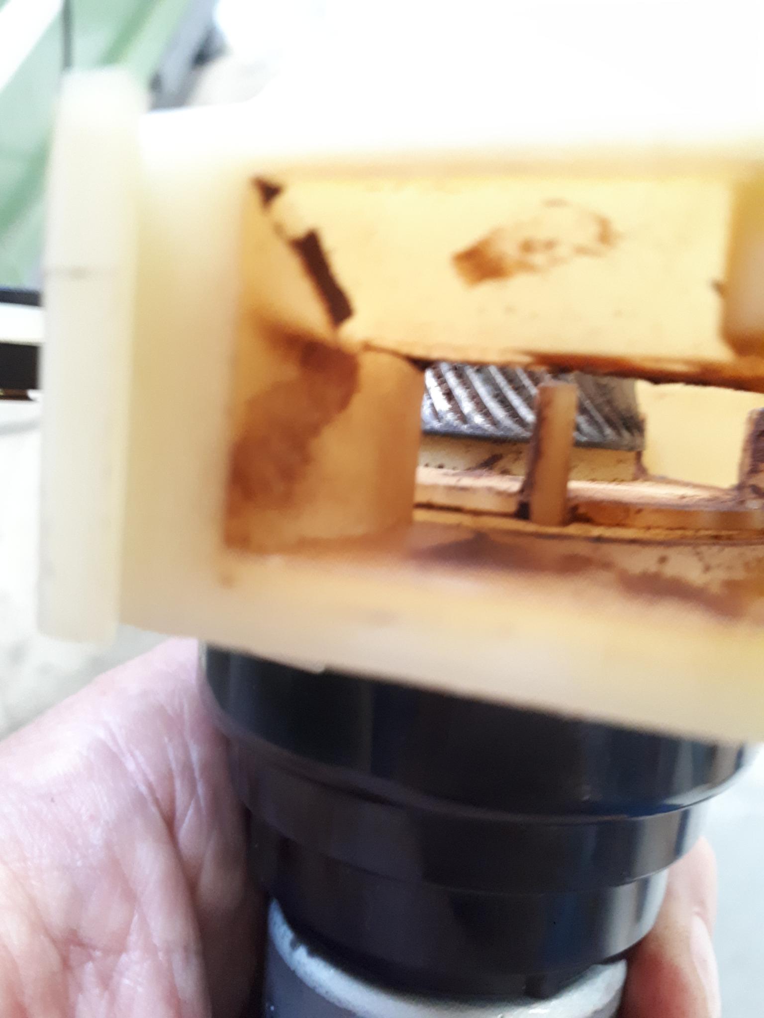

    • Ich habe sie jetzt nochmal auseinander gebaut, auch damit ich ein paar Bilder machen kann. Dabei ist mir aufgefallen, dass der Kegel doch nicht optimal montiert war, das habe ich jetzt verbessert.

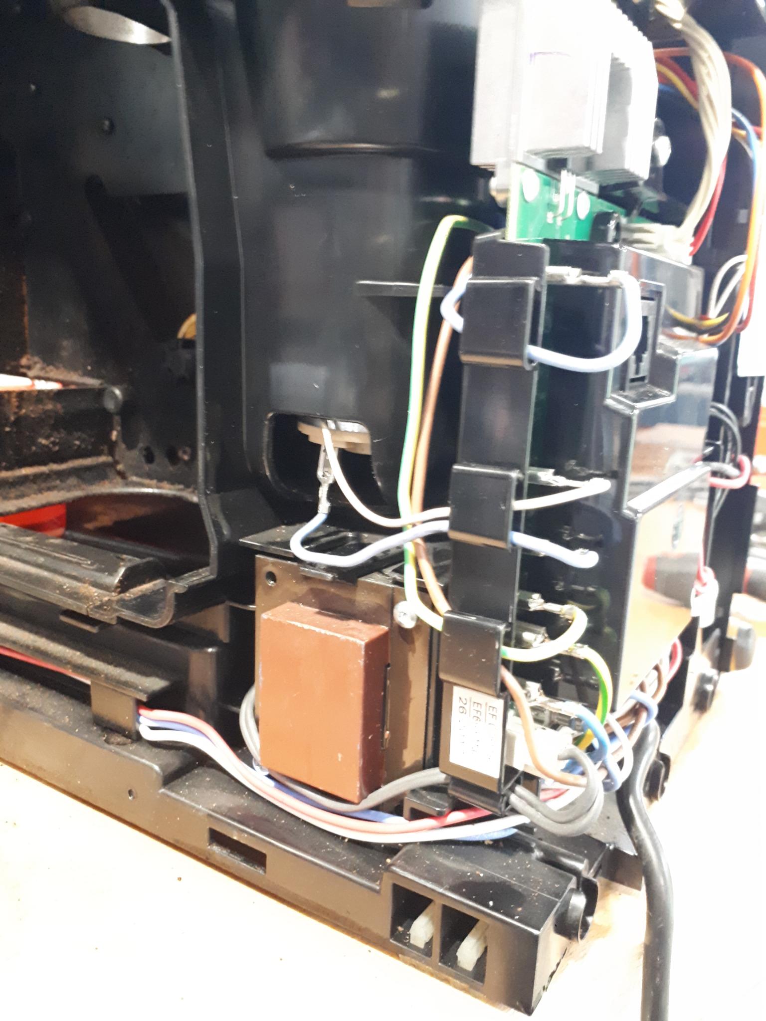

      Das blaue Kabel ist am unteren Pin (auf der Platine steht -) angeschlossen. Das weiße Kabel ist am oberen Pin (+) angeschlossen (so wie es am Anfang war (auf dem Foto hatte ich das weiße Kabel bereits abgezogen).
        250,91 kB, 1.536×2.048, 60 mal angesehen
        277,13 kB, 1.536×2.048, 62 mal angesehen
        153,06 kB, 1.536×2.048, 47 mal angesehen
        104,25 kB, 1.536×2.048, 57 mal angesehen

      Beim ersten Versuch danach hat das Mahlwerk zwar Bohnen eingezogen, aber der Kaffee war wässrich. Da das Mahlwerk schon ziemlich abgenutzt aussieht, habe ich nochmal zerlegt, gereinigt und dann den Mahlgrad etwas feiner eingestellt. Und siehe da - Kaffee!
