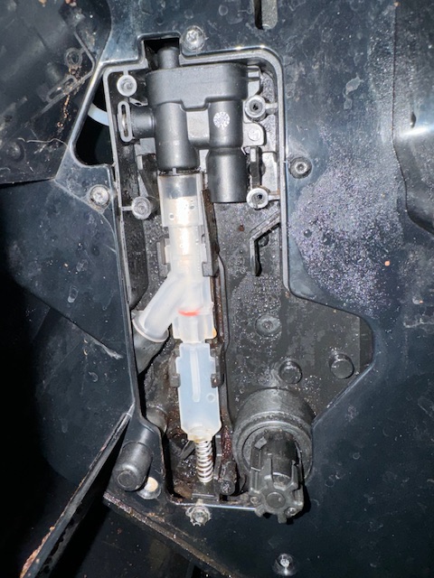

Hersteller: Nivona | Typ-/Modell: NICR 520 - Typ 571 CafeRomatica | ca. Baujahr: 2017
Ich bin am verzweifeln. Bei meiner Nivona Nicr 520 läuft der Kaffee und das Wasser in die Auffangschale. Ich habe bereits das Drainageventil ersetzt die Dichtungen sind drin. Den Mitnehmer habe ich auch erneuert ist auch richtig eingebaut. Den Einlaufwinkel an der Brühgruppe sowie Dichtungen erneuert auch oben die Dichtung ist dran. Das Wasser wird direkt in die Auffangschale geleitet die Brühgruppe bleibt komplett trocken, an Drainageventil dagegen ist es nass. Was kann noch der Fehler sein ? Danke euch.
