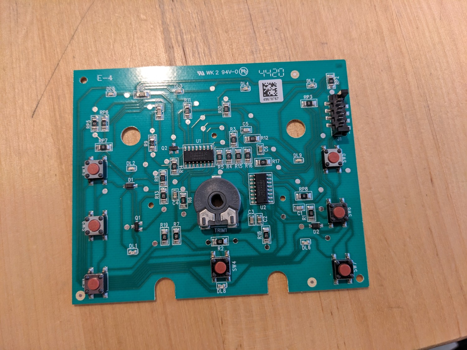

Nach Tipps im Internet wollte ich jetzt mal probieren, die Bedienplatine zu tauschen.
Aber ich finde die korrekte nicht.

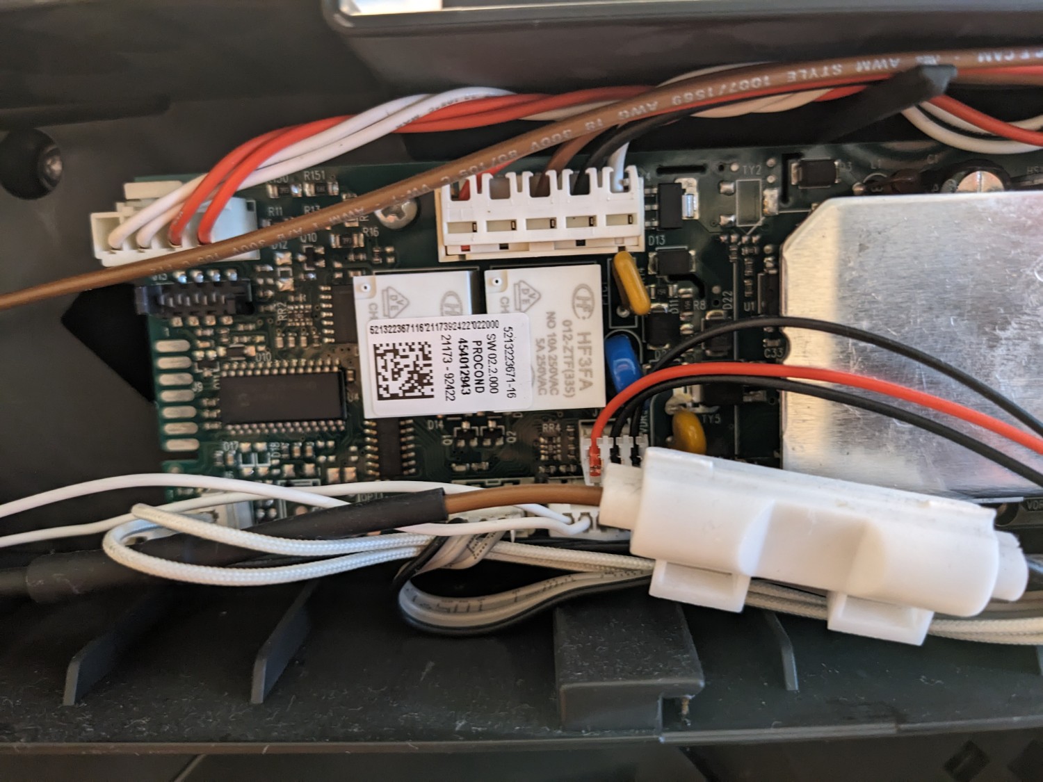

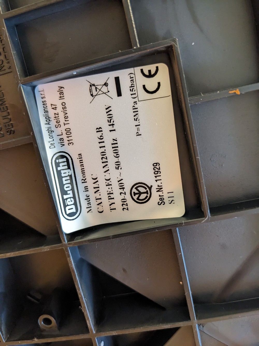

Ich hänge euch mal Fotos vom Maschinentypenschild, Bedienplatine und Leistungsplatine an.
Ich verstehe, man muss beim Kauf der Bedienplatine drauf achten, dass die zur Nummer auf der Leistungsplatine (in meinem Fall 52132223671-16) passt. Ich finde aber immer nur welche zu anderen 5er Nummern :2639:
Weiß jemand wie die Kompatibilitäten sind?
