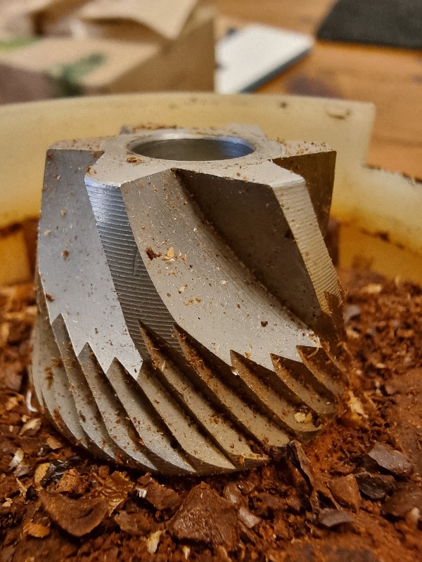

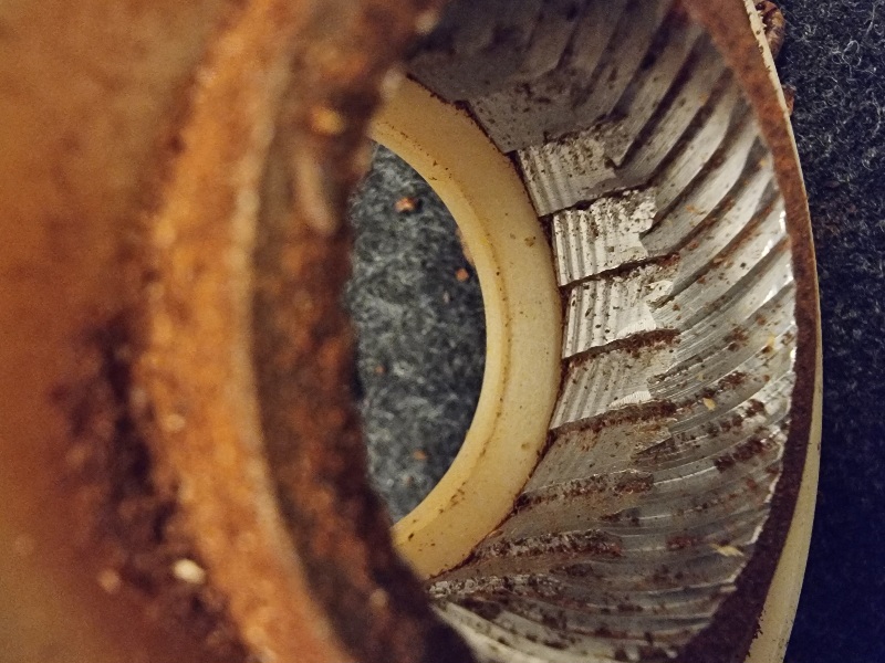

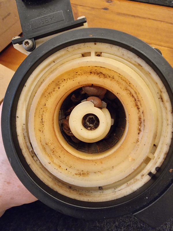

    • Auf dem eien Bild ist schone eine deutliche Kerbe im Mahlkegel zu sehen.
      Ansonsten ist das schwierig auf Fotos zu beurteilen.
      Wie ist denn das Mahlwerk überhaupt eingestellt? Wenn die Mittelstellung noch auf Markierung ist, dann kann man als erstes auch mal versuchen zwei Rasten nachzustellen. Ist allerdings fraglich, ob das bei dem Geröll noch ausreicht.
      Wie sehen denn die Kohlen aus? Wenn die auch schon gut runter sind, dann am besten ein ganz neus Mahlwerk.
    • Kein Domel! So eins was drin war, kommt auch wieder rein. Domel hat keine Spulen zur Funkenentstörung, die waren damals separat im Kabel drin.

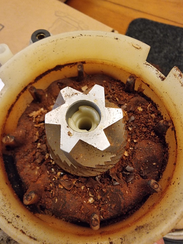

      Ich würde nicht so viel Geld in die Maschine investieren, die muss erstmal laufen. Ist das Mahlwerk richtig zusammengebaut? Die PDF Anleitung zeigt es ziemlich gut, worauf zu achten ist. Wenn der Teller verkehrt festgeschraubt ist bekommt man nichts eingestellt.
      grundsätzlich könnten die Mahlsteine schon noch gehen - sind nicht neu aber sehen nicht furchtbar aus.
      Wobei man das mit letzter Sicherheit nicht auf Bildern erkennen kann.

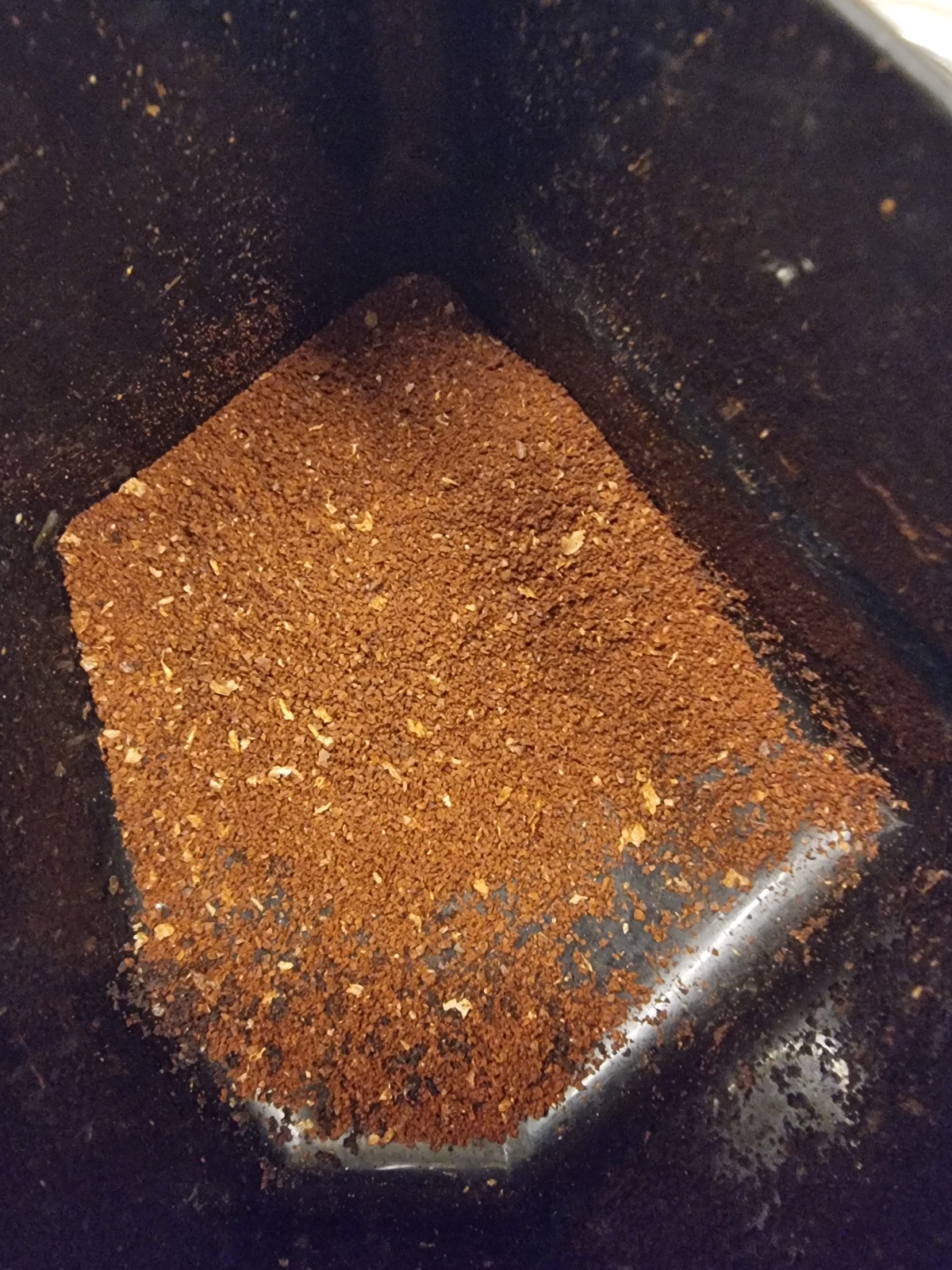

      Alles was am Mahlresten zu sehen ist, sieht aus wie Bahntrassenschotter und nicht wie Kaffeepulver. von
      daher scheint es schon bei der Grundjustage zu hapern.
      Das Mahlwerk wurde auch "ungünstig" und unnötig weit zerlegt (Verstellring). Funktioniert eigentlich die
      Verstellrastung noch oder wurde die keine Kugel verloren und die Mühle kann sich von selber verstellen.
      Ich würde den Mahlmengenmicroschalter gegen den Microschalter der Brüheinheiterkennung tauschen,
      die Mühle korrekt und vollständig montieren und eine richtige Grundjustage des Mahlwerks vornehmen.
      Wahrscheinlich wären damit schon alle Probleme beseitigt.

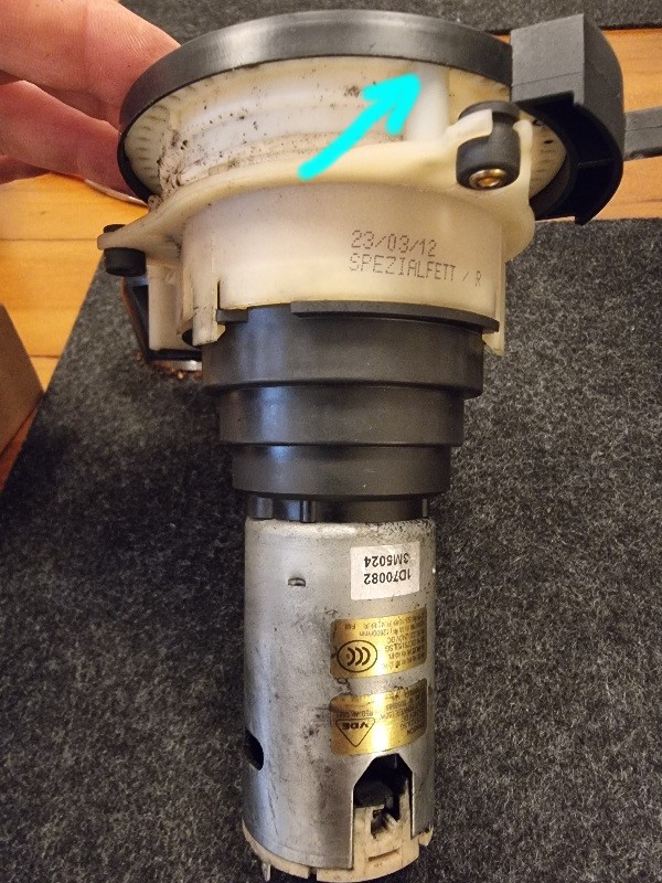

    • In diesem Türmchen sollte eine Feder stecken - und darauf gehört die kleine Kugel:
      Vor der Montage und Justage auch den schwarzen Verstellring vom weißen Rastring
      entfernen. Der kommt erst wieder drauf, wenn alles justiert ist und die Maschine
      korrekt arbeitet.

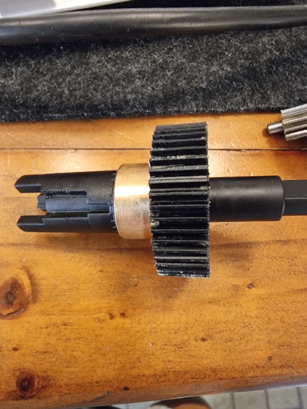

    • Danke euch allen! Ich denke, ich werde in ein neues Mahlwerk investieren, 90 Euro. Eine neue Maschine kostet immer noch mehr. Dann noch den Antrieb warten. Das Fetten habe ich verstanden. Allerdings noch nicht ganz das Schleifen. Könnt ihr mir noch sagen, welche Stelle geschliffen werden muss?! Der Kunststoff links vom Messingring? S Foto. Danke nochmals!

    • Wenn es in der Brüheinheit gesessen hat, ist es aufgequollen und muss ersetzt werden.
      Das geht NIE von alleine raus - außer es klemmt - Bestelle ein neues!
