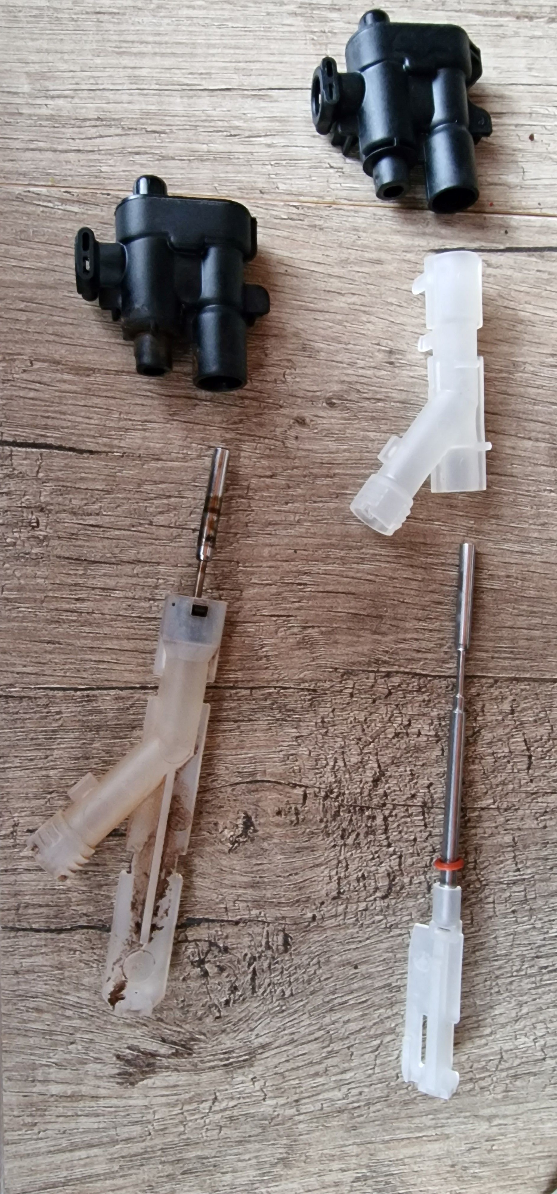

Ich hab mir eine 2. Caffeo CI zugelegt und wollte diese Reparieren. Ihr Problem war ein defektes Drainageventil, der Kaffee wurde nicht über den Auslauf ausgegeben sondern lief direkt in die auffangschale. Ich hab das Ventil auf die schnelle getauscht und der fehler war behoben. Danach wurde sie für die Reinigung komplett zerleg, sämtliche schläuche und dichtungen wurden erneuert, die Brüheinheit wurde zerlegt, auf beschädigungen geprüft, gereinigt und dichtungen erneuert. Der antrieb wurde geöffnet, gereinigt und gefettet. Auch das Mahlwerk wurde zerlegt, gereinigt und hat neue Mahlscheiben bekommen. Das ganze hab ich bereits bei meiner Caffeo CI erfolgreich gemeistert.

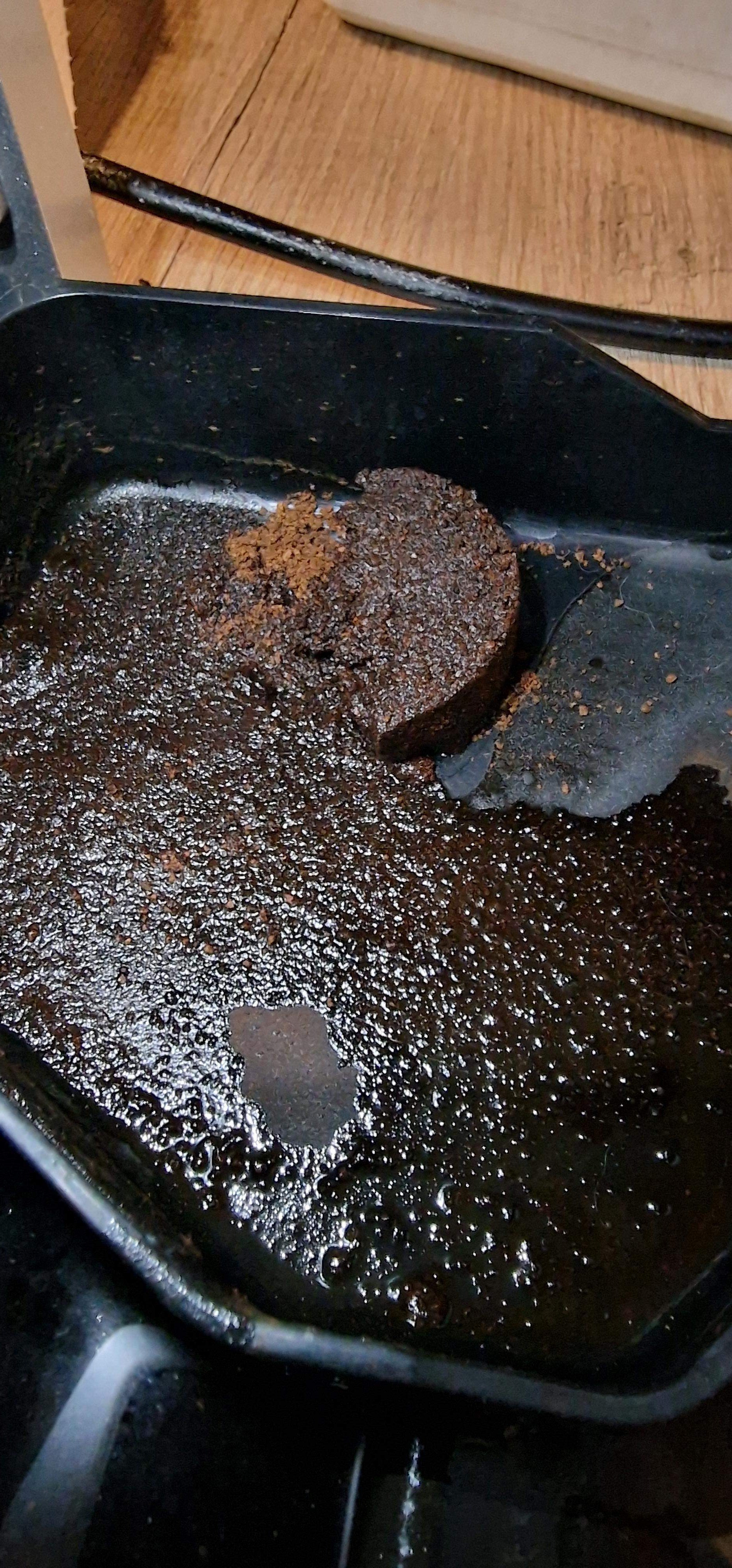

Nun das problem. Bei der Kaffeezubereitung fängt sie das mahlen an, Kaffeepulver rieselt in die brühgruppe, tampert und man hört wie die pumpe arbeitet, dann erscheint die meldung "Abbruch" auf dem display, der kaffee läuft über die Expansionskammer in die Auffangwanne und die Brüheinheit ist voll mit Kaffeesatz.
