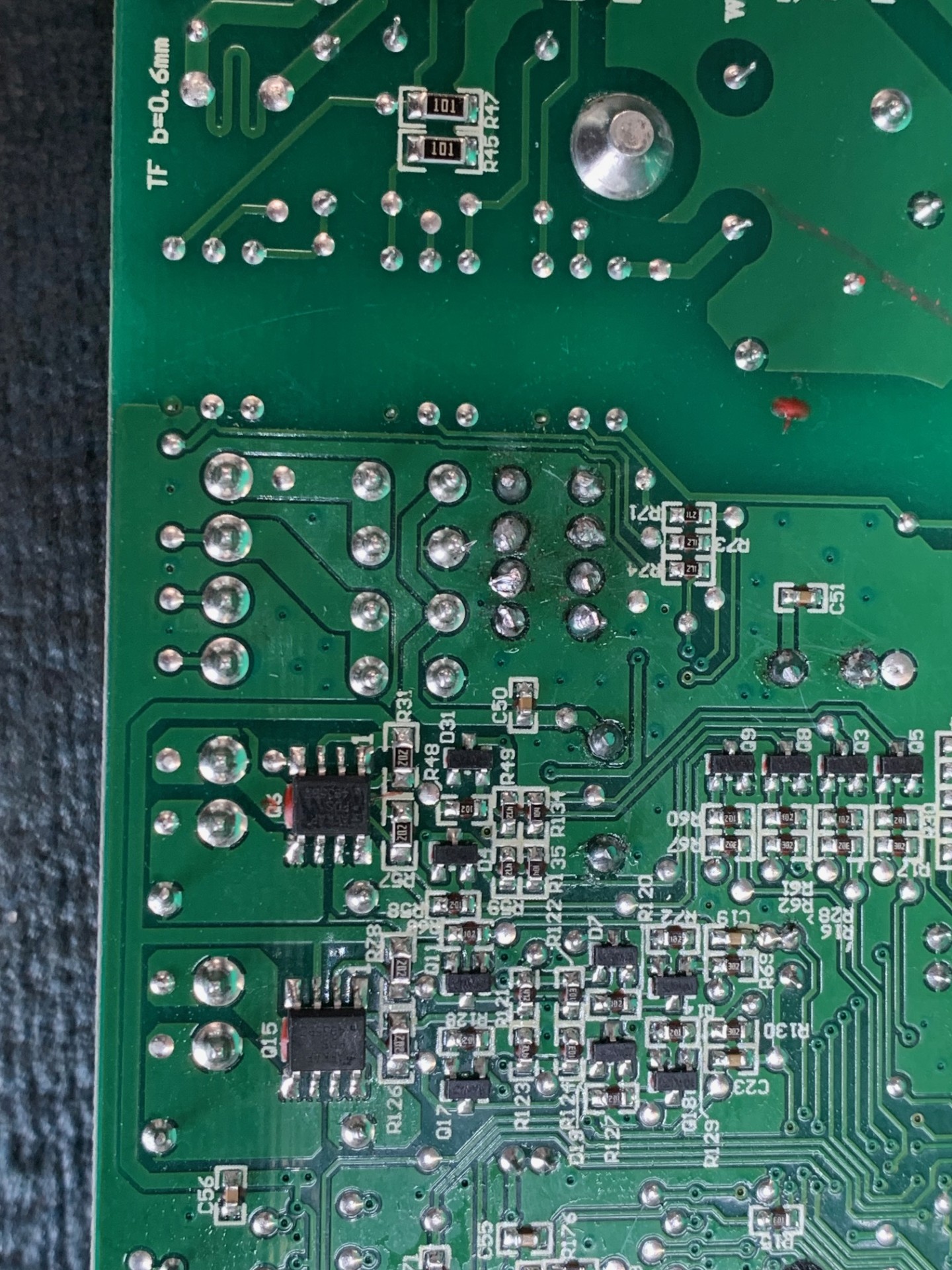

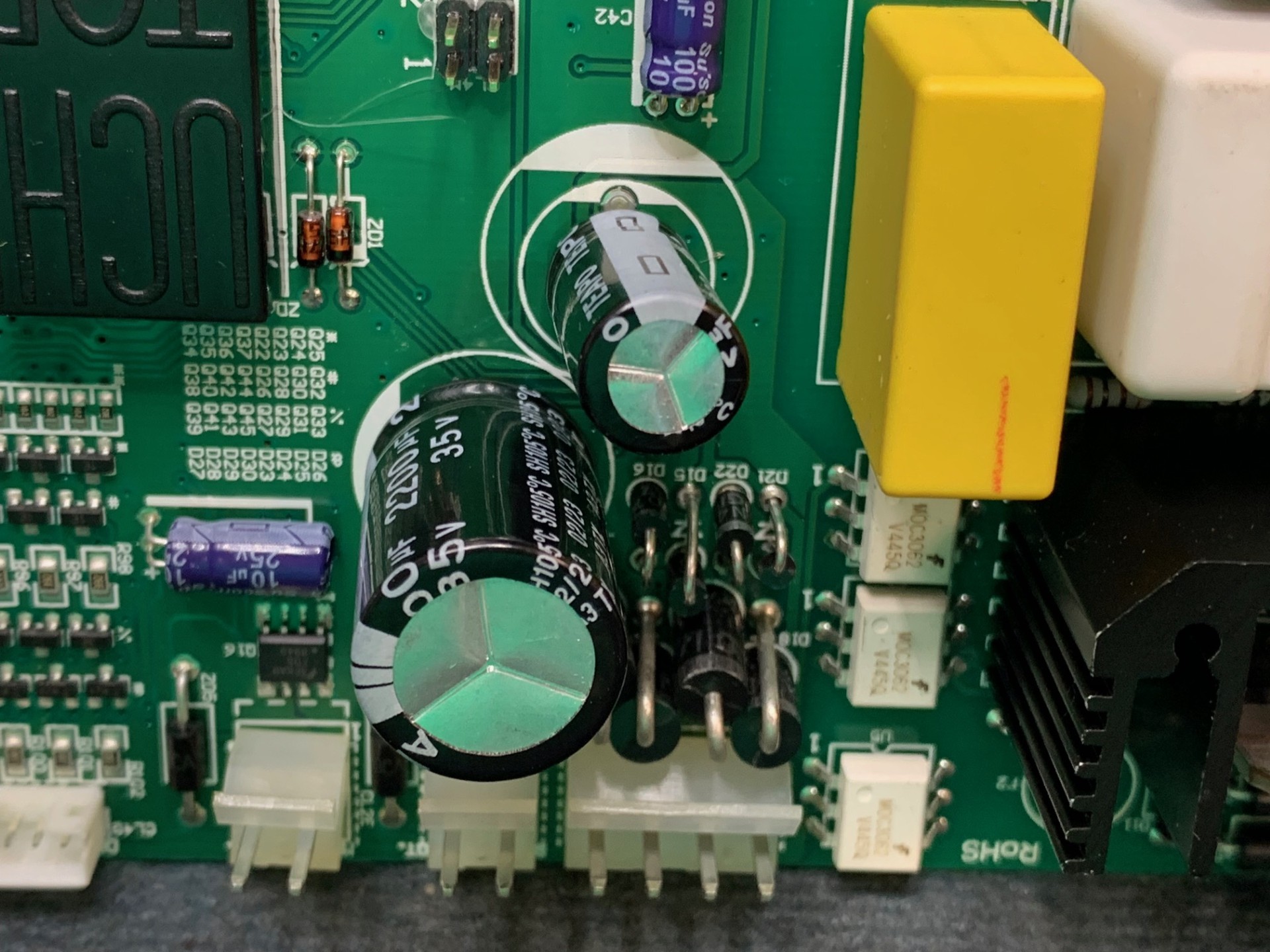

    • Die BG sauber gemacht und im Grundposition wieder eingebaut. Beim einschalten höre ich der Motor vom Drainageventil sehr kurz bewegen. Danach kommt Error 8.Hat also leider noch nicht geholfen.
      Fotos der Platine sind beigefügt.

    • Sieht jetzt nicht ganz so schlecht aus, wobei ich die Dioden von oben immer nachlöte, die eine Lötstelle sieht aus wie aufgebohrt. Die E ist nicht so einfach, hatte ich schon gesagt.
      Bei den Hexfets ist (noch) nichts schwarz, trotzdem kann eins/beide kaputt sein oder die TVS Dioden.
      Bricht die 15V AC Spannung ein? Wenn sich die BG bewegen soll? Ich hatte schon eine Platine, da waren die Hexfets kaputt und der Gleichrichter, mit den großen Dioden. Brandspuren konnte man keine sehen.
