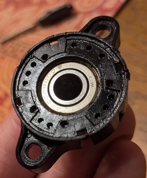

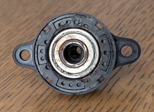

      In dem Motor vom Drainageventil ist ein Kugellager eingebaut. Wenn dort Wasser reinkommt verrostet das Lager, sitzt fest oder läuft extrem schwergänig.
      Zunächst sollte man messen ob die beiden Wicklungen noch gut sind. Es müssten 2 mal 142 Ohm zum Messen sein.

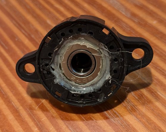

      Um an das Lager ranzukommen, muss die Welle ausgebaut werden. Dazu den Stift reindrücken, ggf mit einem Hammer etwas nachhelfen. Auf keinen Fall den Ferritkern mit einer Rohrzange greifen. Um das Lager auszubauen muss der schwarze Kunststoff abgetragen werden. Am besten mit einem Lötkolben. Das defekte Lager lässt sich dann herausnehmen. Man benötigt ein Kugellager 607-ZZ (Kostet so um die 3.-€). Neues Lager einsetzen und fixieren, z.B. mit Heißklebepistole. Alles wieder zusammenbauen . Feritg.

      Die Welle muss man vorsichtig rausschlagen, dann kann man den Befestigungsring (Segmente) einzeln heraushebeln, um sie später wieder ein zu kleben. Das Kugellager muss auf der Welle festgeklebt werden, eigentlich hält es mit einem Kragen. Da fängt es schon an wie man das Kugellager festklebt, es darf sich auf der Welle nicht verschieben.
      Es braucht Geschick, Geduld und Übung. Bei einem einmaligen Wechsel wird es sehr wahrscheinlich scheitern, da sollte man einen neuen Motor kaufen. Mit dem alten kann man üben.
