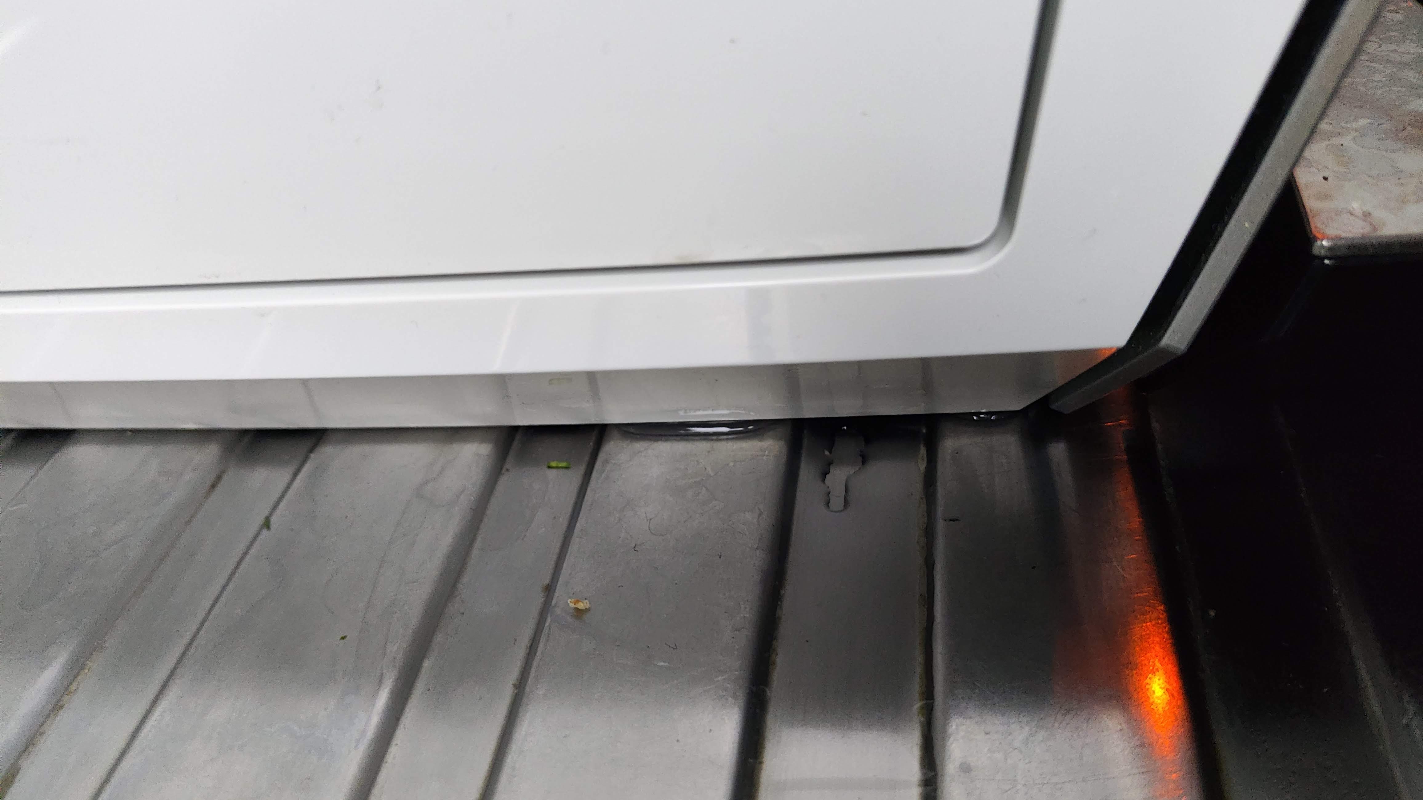

      Ich hab einen Wasseraustritt unter dem Gerät und dachte zuerst, es liegt am Wärmetauscher.

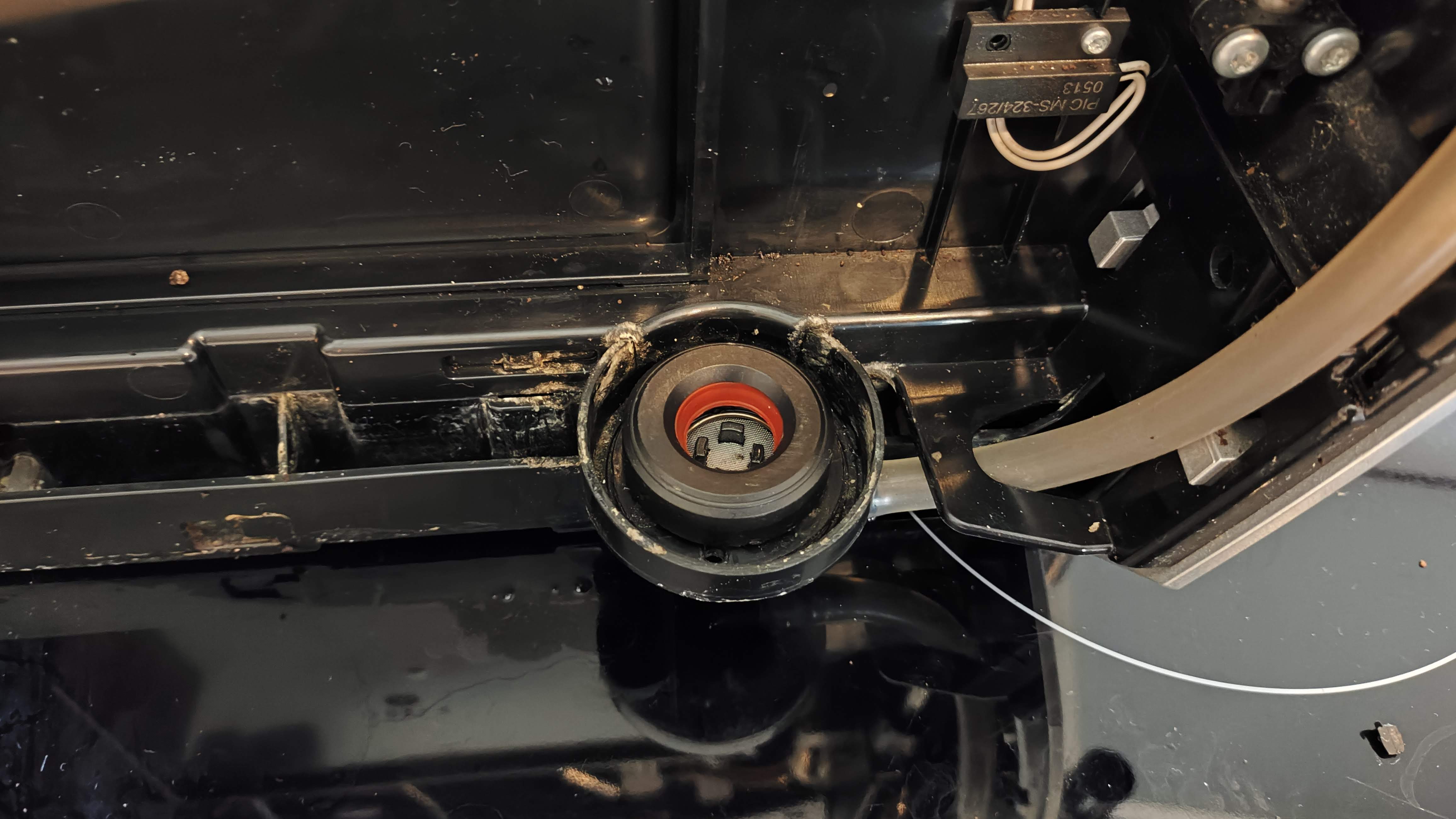

      Der Austritt müsste direkt am Kontaktstutzen zum Wassertank erfolgen.
      Der Wassertank selber ist dicht, wenn er separat steht kein Austritt.
      Also sollte es entweder an der Dichtung liegen in der Aufnahmeeinheit oder der Wassertank wird schräg aufgesetzt oder so was ähnliches.

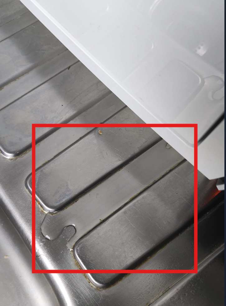

      So wie das aussieht, besteht das Problem auch schon länger. Hier hab ich Kalk (sieht auf dem Foto aber schlimmer aus als in echt).
      Wie bekomme ich hier die Halterung raus bzw. die Dichtung getauscht?

    • ...die runde schwarze Abdeckung über der Dichtung ist gesteckt, hat unten drunter zwei Sperrnupsis.
      Die zusammendrücken und dann Abdeckung abnehmen.
    • Die roten Dichtungen gehen eigentlich nicht kaputt.
      In fast allen Fällen liegt nur eine Verschmutzung vor
      oder eine Verkalkung des Gegenstücks unten am Tank.
      mal eine Rückfrage:
      Die schwarze Plastikmanschette hab ich jetzt abgebaut, eine neue aber noch nicht montiert.
      Das ganze hält auch so und ist dicht.
      BRauche ich die Manschette unbedingt?
      Ich tippe mal das ist eher eine Komfortfunktion, damit der Wassertank richtig aufgesetzt werden kann.
      Da ich das nachfüllen aber immer über Messbecher mache (geht schneller), bewege ich den Tank nicht, deswegen sollte es doch reichen, oder?
    • ...wenns nun dicht ist, wärs ja gut.
      Dann lags an ner Verschmutzung.
      Schau Dir aber nochmal den Tank von unten an, ob da irgendwas zu sehn ist und ob der richtig abdichtet/öffnet.
      Ohne Plastikabdeckung würd ich das Gerät eher nicht lassen.
