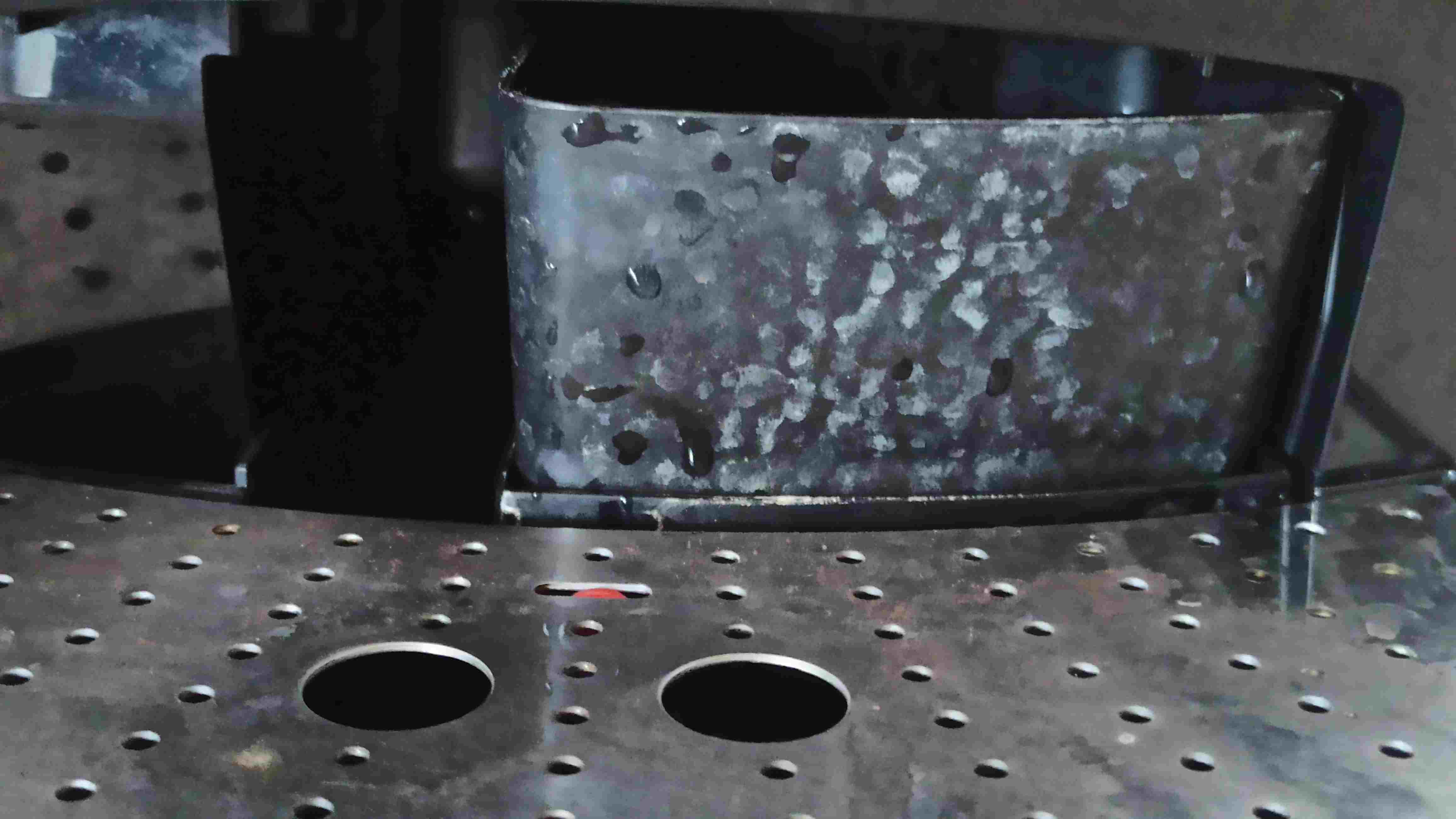

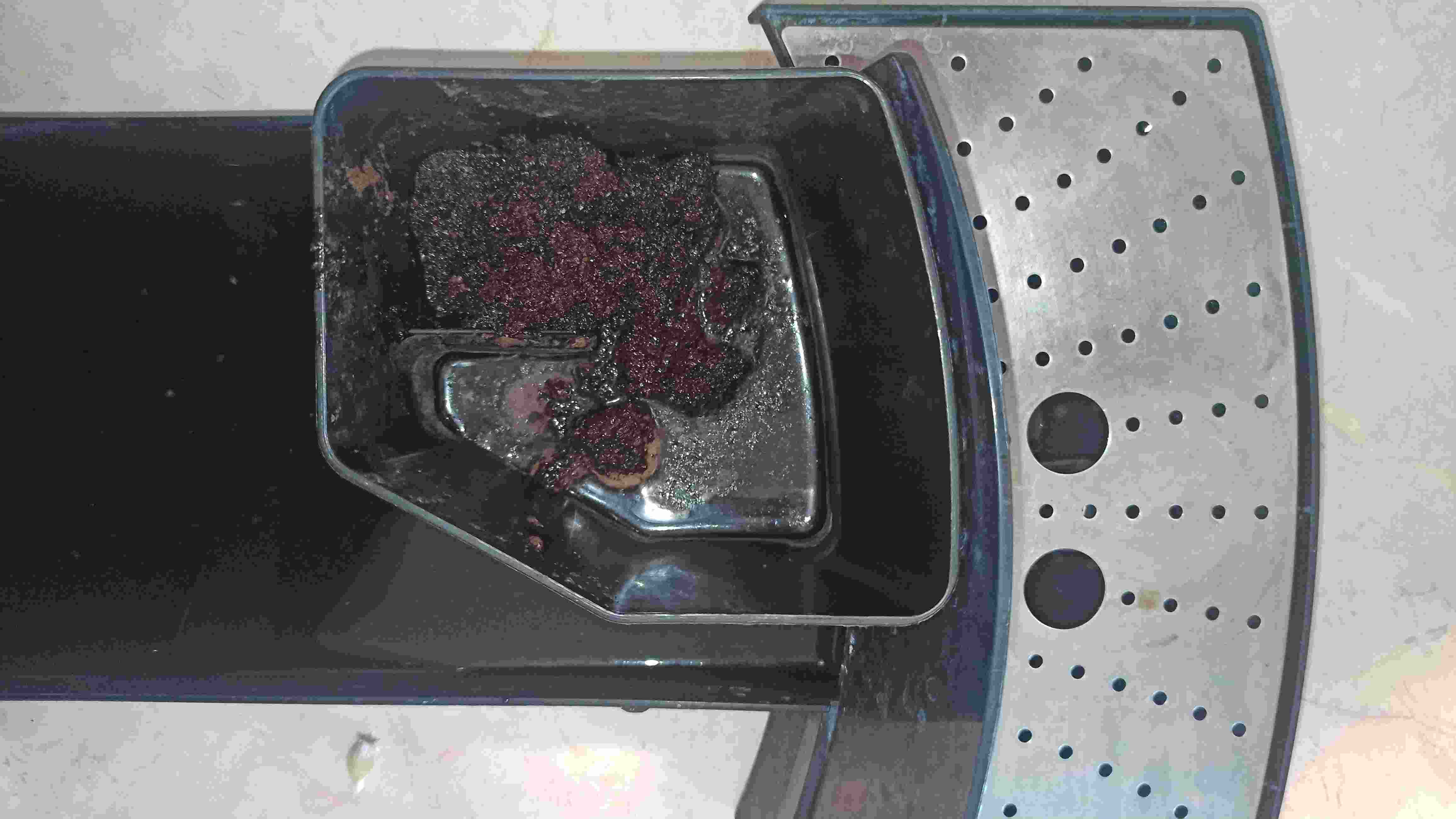

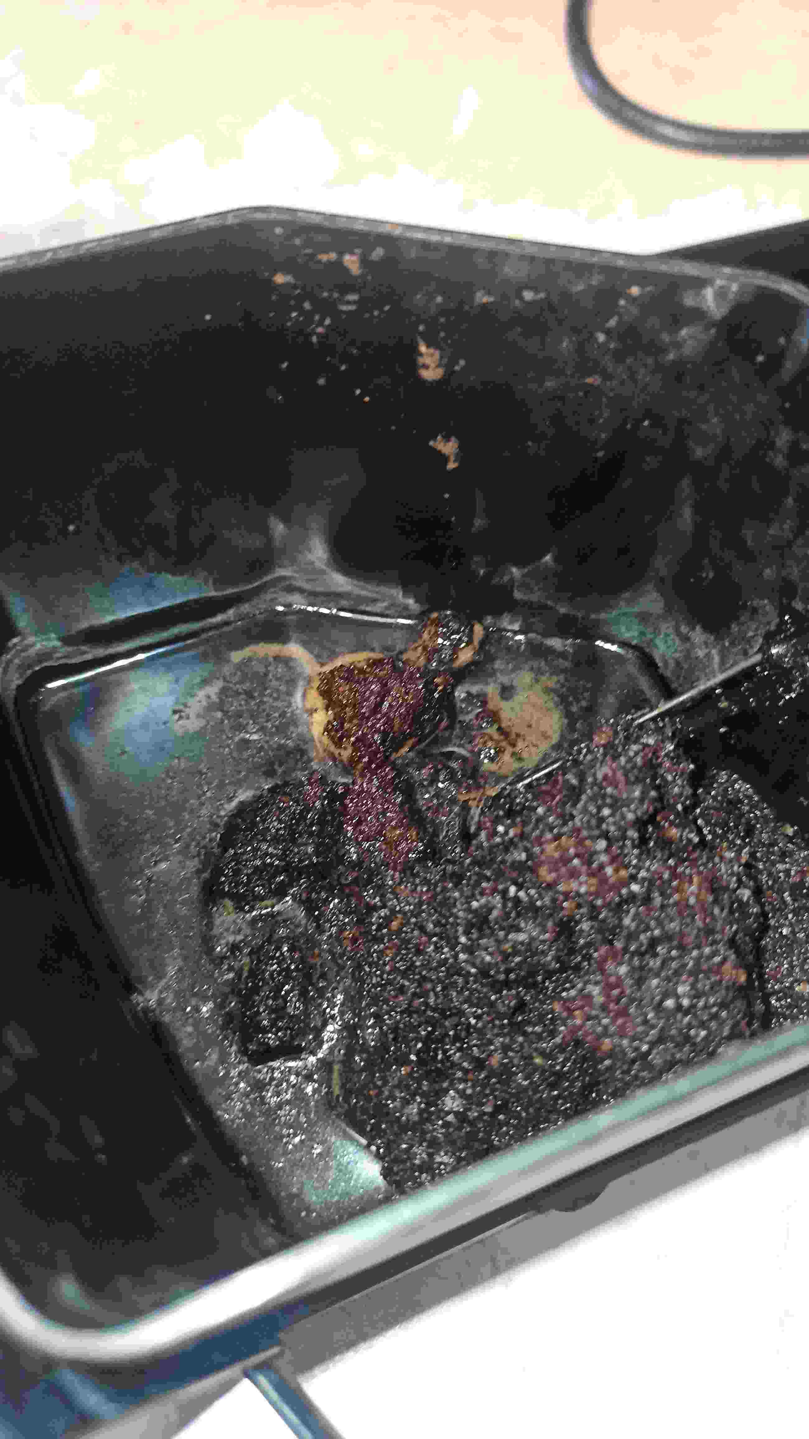

      Zwei Wochen später allerdings begann das Phänomen erneut und mittlerweile ist der Trester nicht feucht, sondern schwimmt. Siehe die Bilder. Nun frage ich micht, was die Ursache sein kann. Konkret habe ich drei Fragen:

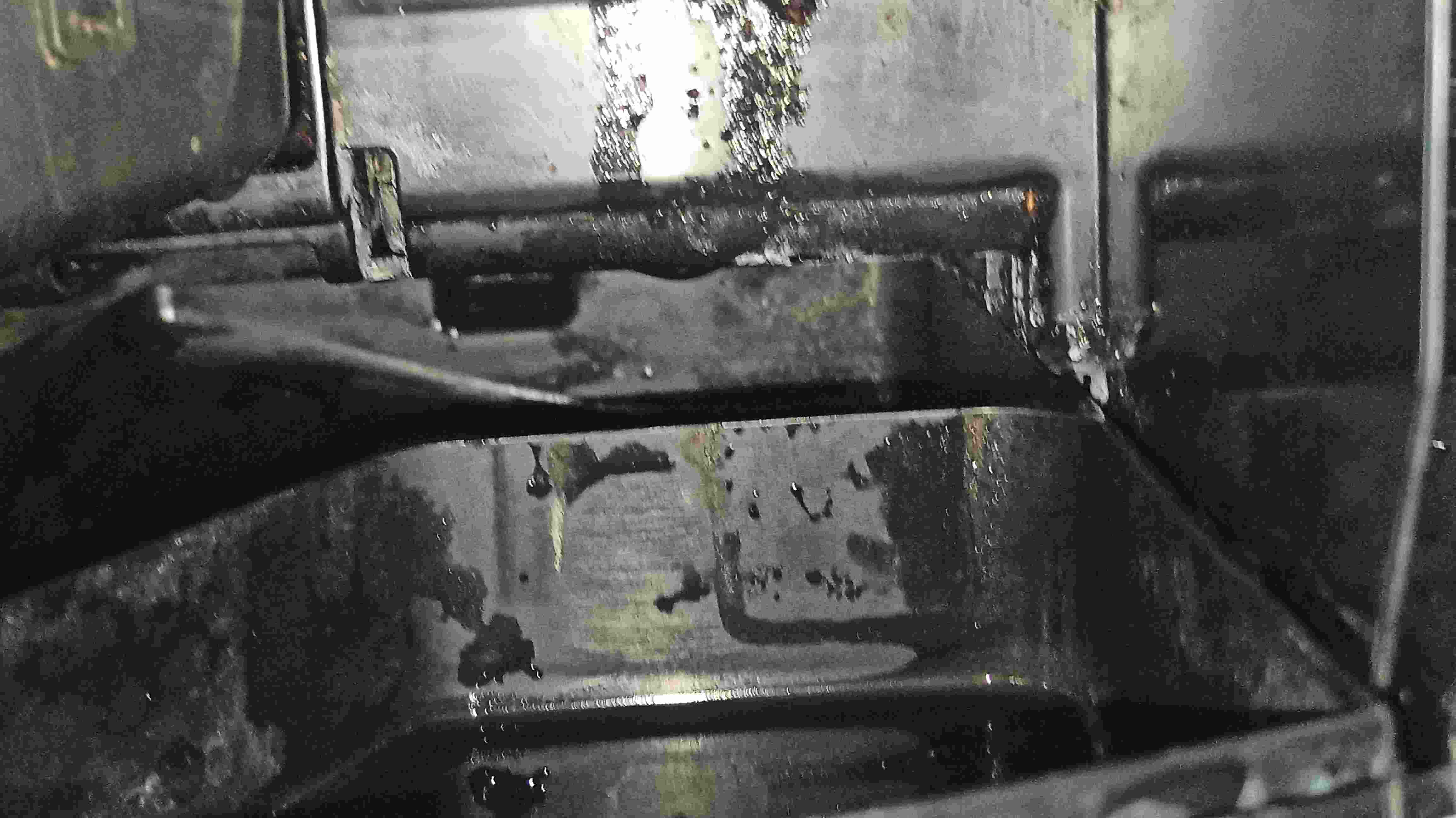

      Ich weiß nicht wirklich, wie die Maschine arbeitet und was daran nun korrekt ist. Ich hoffe auf euer Fachwissen. Was mir auffällt sind die Tropfen, die beim Einschaltvideo und bei Kaffee (bei Espresso drängt sich der Kaffeebezug vor die Linse) von oben am Gehäuse in Richtung Tresterbehälter fallen. Um das deutlicher zu machen habe ich zwei Fotos beigefügt:
      Einmal das Gehäuse über dem Tresterbehälter mit Spuren von Kaffee und Wasser, zum anderen die verspritzte Aussenseite des Behälters. Kann sein, die sehen schon immer so aus und nur durch die neue Perspektive fällt es mir auf, kann auch sein, daß dies der Ursprung des Wassers im Tresterbehälter ist.

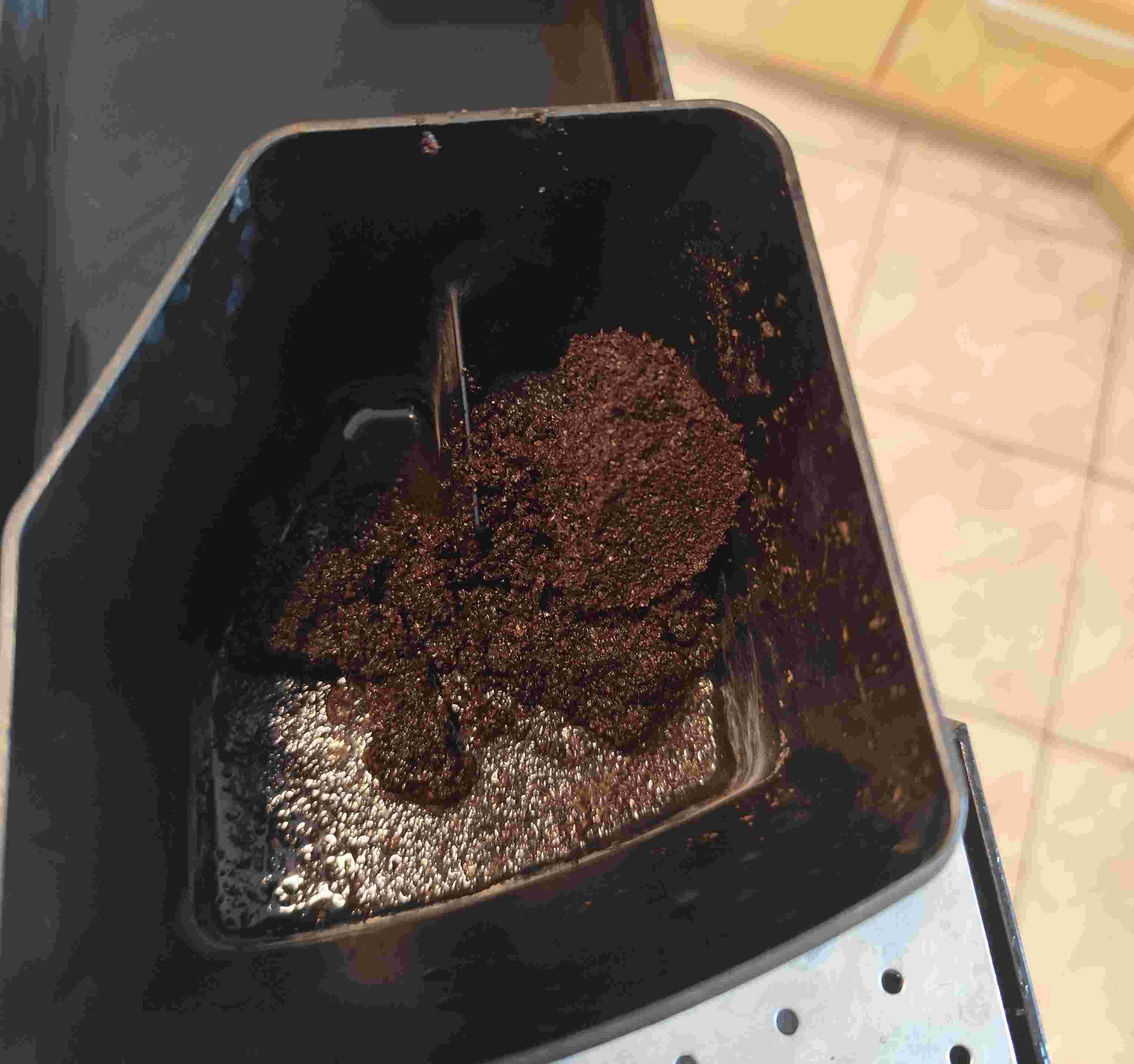

      Die Kammer ist wohl zu min. 3/4, eher mehr gefüllt, wenn ich auf "viel Kaffee" gehe. Tatsächlich hat jetzt, nach drei Tagen, sich auch die Konsistenz des Tresters geändert. Auf dem Foto kann man es erkennen:
      Darin sind zwei Füllungen und die obere hat tatsächlich Tablettenform, sieht man davon ab, daß die linke Hälfte beim Sturz in den Behälter zerbröckelt ist. Diese Tablettenform habe ich bislang noch nie beobachtet.
      Am Boden ist nach wie vor etwas Flüssigkeit. Das sieht auf dem Bild vermutlich mehr aus, als es ist. Ich führe das mal auf das Getröpfel zurück, das im Video zu Beginn des Brühvorgangs zu beobachten ist. Ich warte mal, was du dazu sagst, ansonsten würde ich die Brüheinheit nochmals öffnen und die Dichtungen kontrollieren. Ich war mir seinerzeit nicht sicher, welche Dichtung an welche Stelle, in diesem grossen Komtra Dichtungspack findet sich ja leider kein Hinweis, welche Dichtung wohin gehört.

    • Sieht eher so aus, als ob der Mahlgrad
      mal 2 Raster feiner eingestellt werden
      könnte. Das scheint schon recht grob,
      wobei das auf Bildern gerne täuscht.

      Ich habe daraufhin nochmal mitgefilmt, woher das Wasser kommt. Man sah, daß es mehr wurde und es kam von oben. Obendrüber sitzt aber nur die Brühgruppe.
