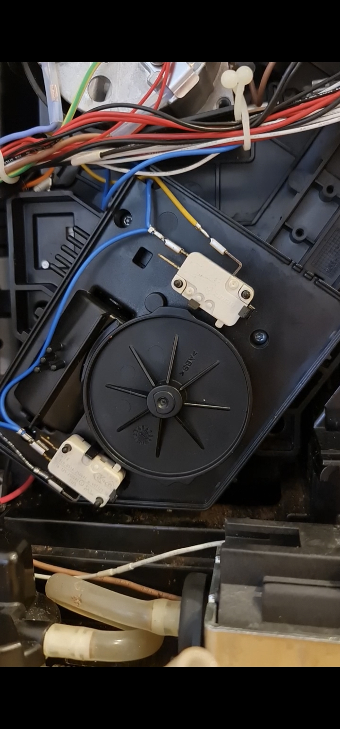

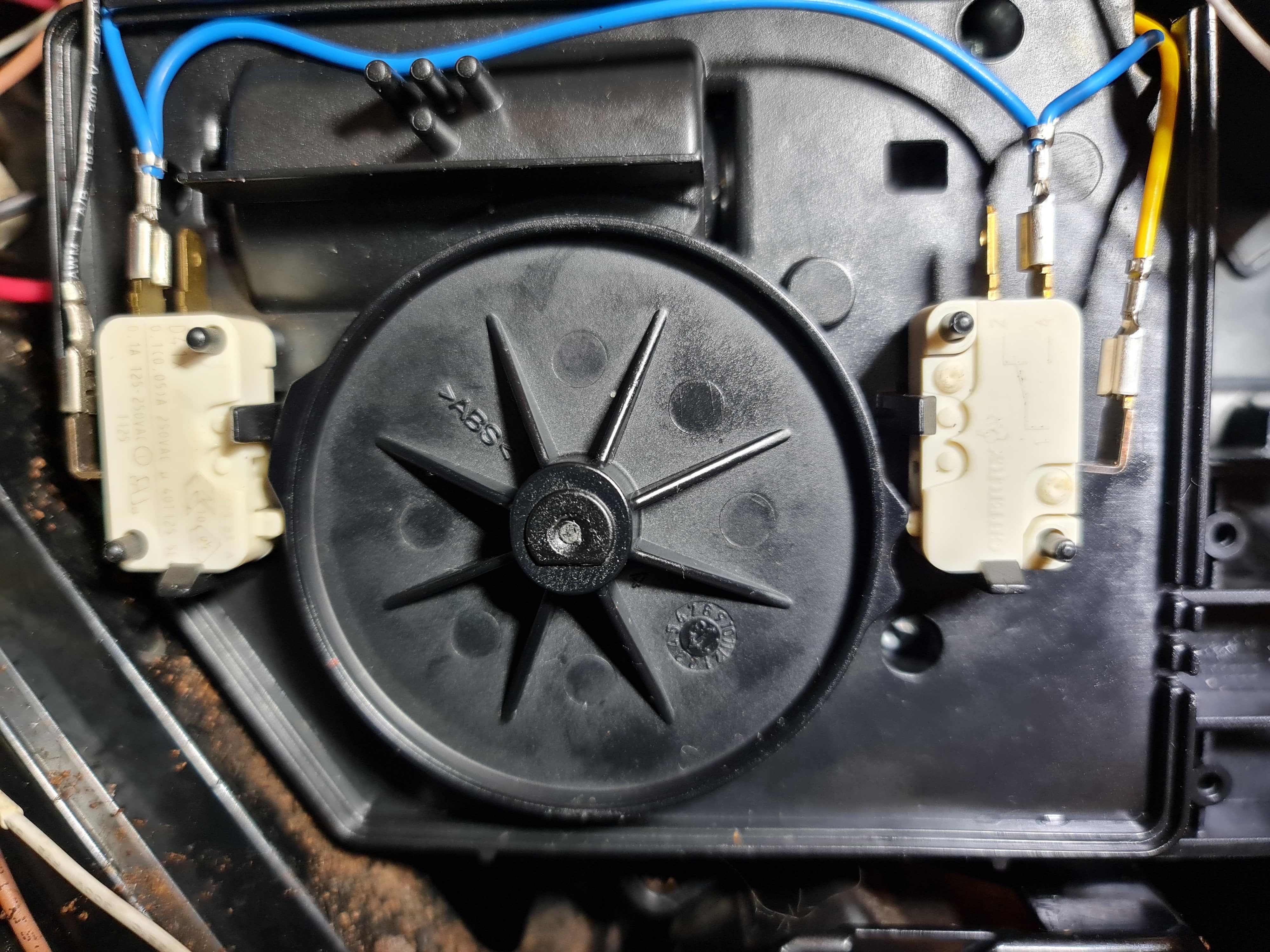

      Ansonsten brauchen wir dann zuerst Bilder auf denen man die Grundstellung
      des Antriebs erkennen kann (Kurvenscheibe mit Microschaltern) und ein
      Bild auf dem man sieht wie der Mitnehmer auf die Antriebswelle aufgesetzt
      ist.

      Die Bilder für die Grundstellungen habe ich angefügt und auch die Zahnräder laufen gut.
      Der Brühvorgang bzw. ein Spühlvorgang funktioniert nur dann wenn keine Brühgruppe eingesetzt ist und man den Schalter überbrückt.
        9,98 kB, 194×259, 86 mal angesehen
        927,6 kB, 4.000×3.000, 90 mal angesehen

    • DirkPast schrieb:
      doch die Brühkammer ist ganz oben am Brühzylinder und drückt ihn komplett bis es nicht mehr weitergeht nach oben.
      Die Aussage passt aber nicht zu dem Foto oben. Auf dem Bild ist der untere Brühzylinder definitiv nicht ganz oben.
      Ansonsten mal den Mikroschalter von der Pulvermengenerkennung mit dem für die Erkennung der Brüheinheit tauschen.
      Ist der graue Hebel oben am Brühkolben noch ganz?
