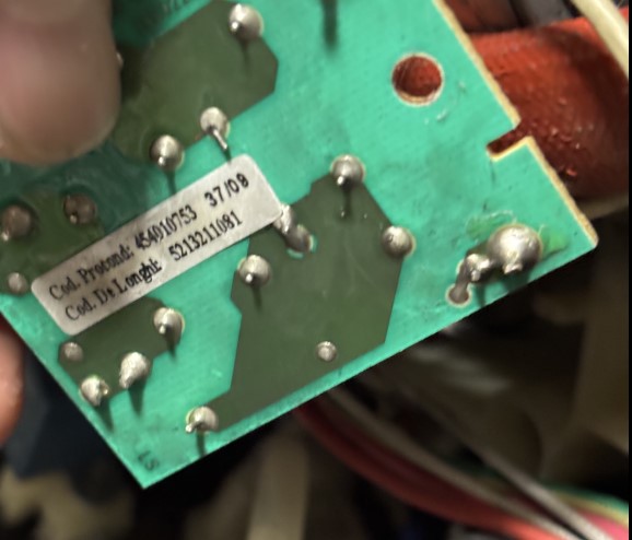

      weiß jemand was es sein kann, wenn die Brüheinheit beim abschalten der Maschine nach oben fährt und diese mit der Meldung "Allgemeine Störung " stoppt ?
      und wenn ich auf eine Kaffeetaste drücke dann hört man wie alles funktioniert , jedoch habe ich Kaffeepulver in der Schale und die Meldung "Kaffeemenge reduzieren" erscheint.
      Ich dachte es kann der Reedkontakt sein, nur das es diesen Typ mit der Nr. 5213211081 nicht mehr gibt (siehe Foto). Kann ich einen neueren Reedkontakt
      in der Maschine verwenden ? wenn ich im Internet suche findet er nur eine Leistungsplatine die es nicht mehr gibt. Danke

    • Das ist nur die Motorentstörplatine und nicht die Reedkontaktplatine. Das ist die Reedkontaktplatine: komtra.de/delonghi-ersatzteile…eb-getriebe-delonghi.html
