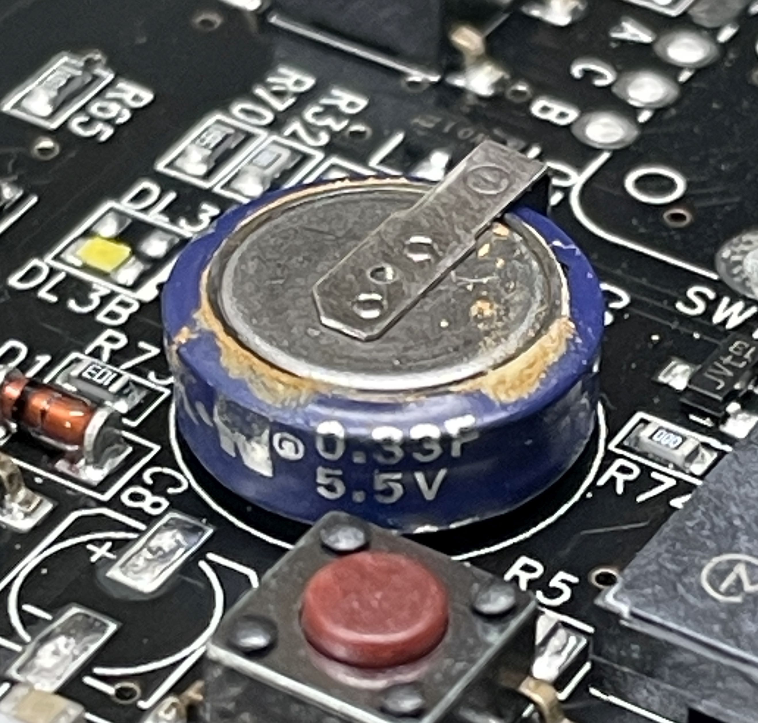

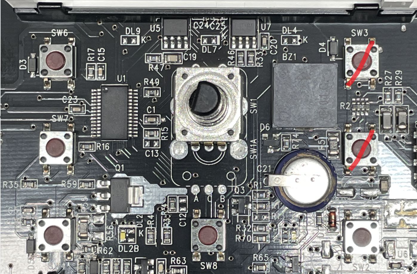

    • Habe jetzt mal die Bedienplatine ausgebaut. Zwei Sachen sind mir aufgefallen. Zum Einen sieht der Elko schlecht aus und zum anderen habe ich die Tasten mal durchgemessen, on eine hängt. Das war nicht der Fall, aber auf den oberen linken Beinen habe ich 6 bzw. 10 kOhm zwischen den diagonalen Beinchen. Bei allen anderen Tasten gibt es das nicht.
