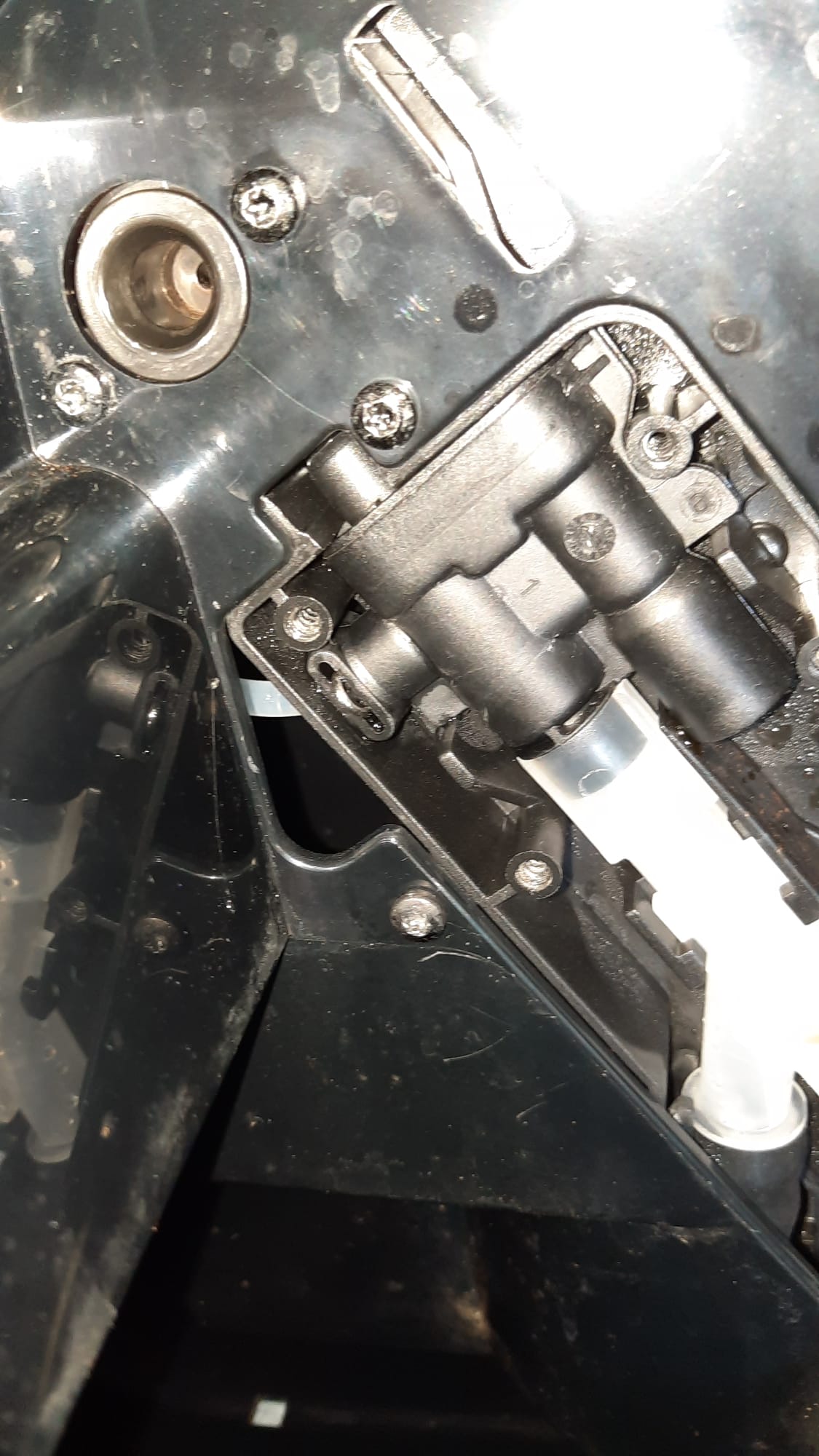

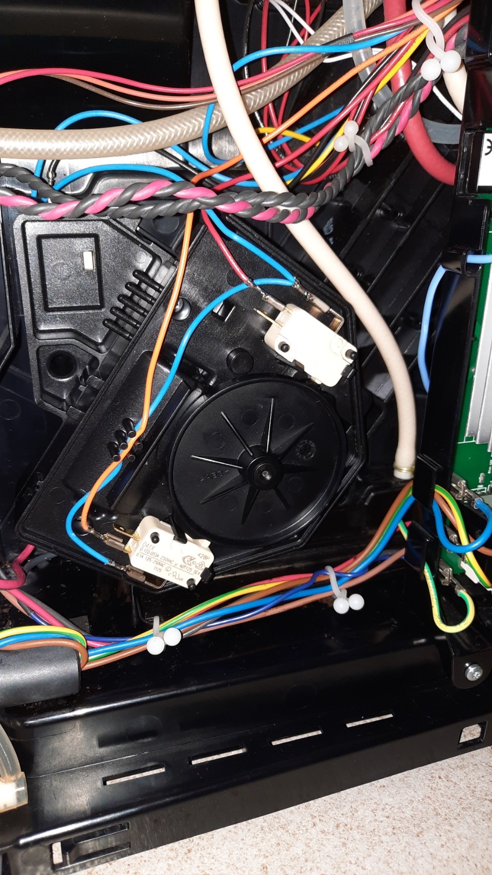

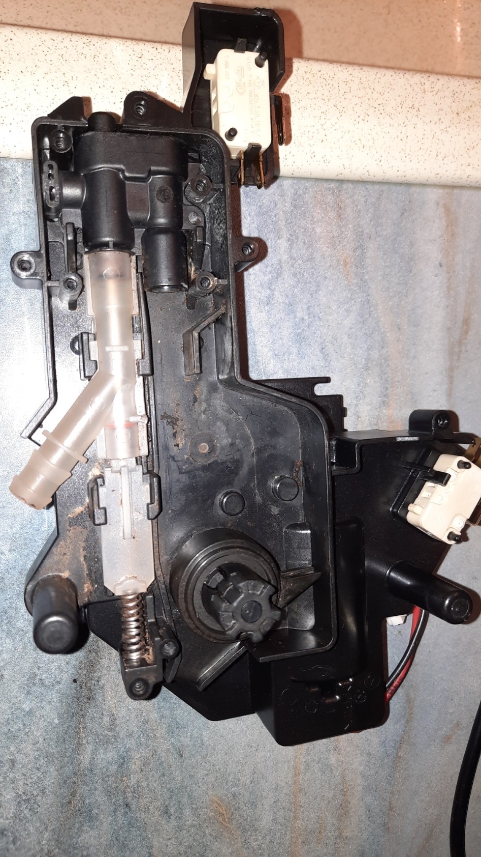

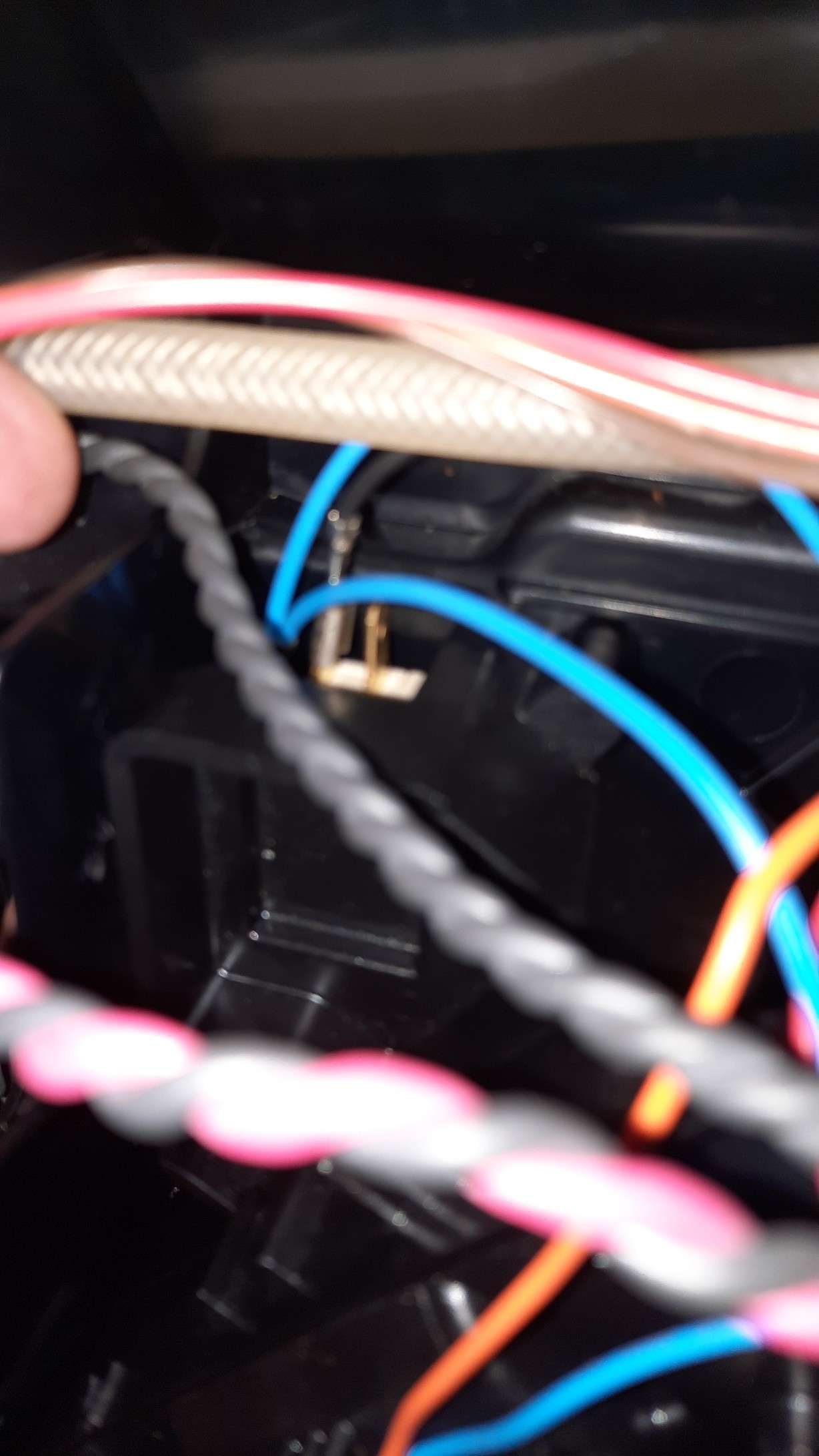

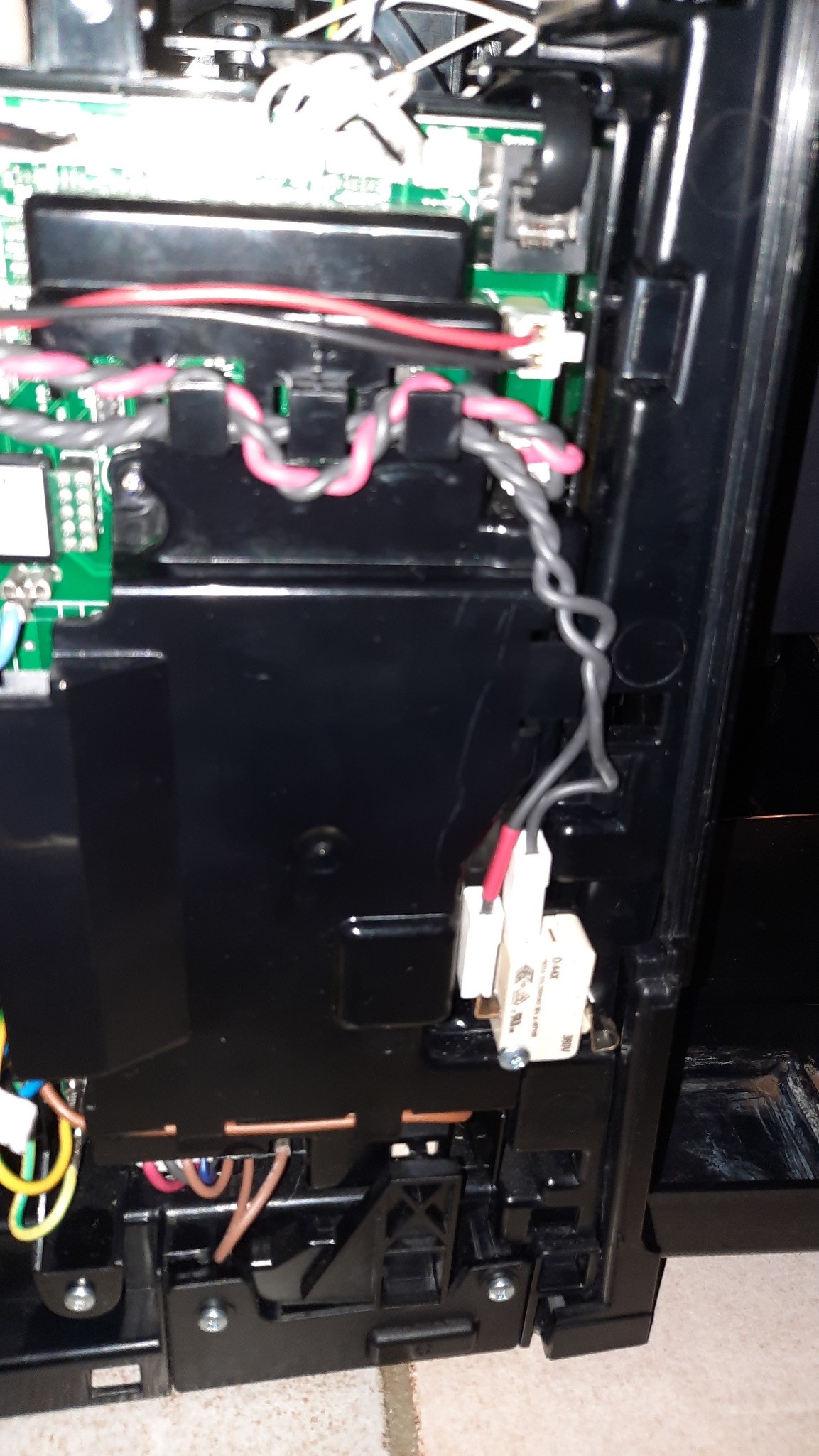

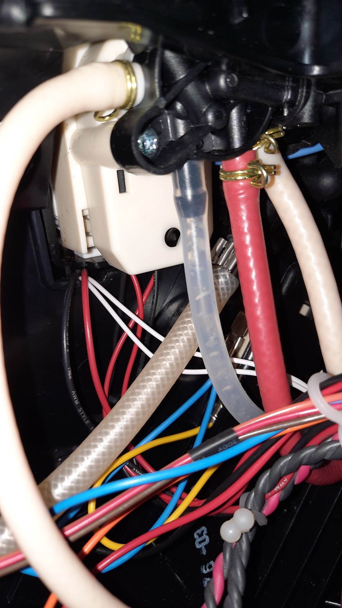

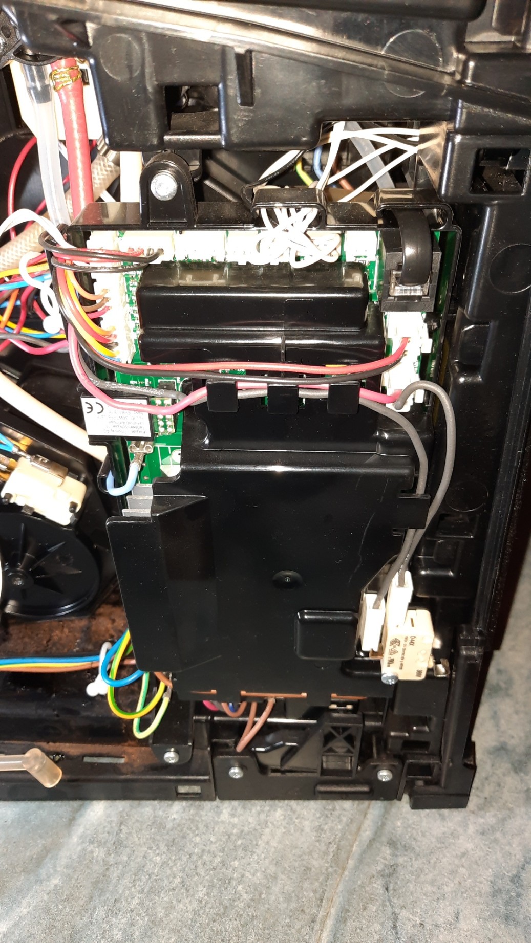

      Anbei ein paar Fotos. Das Foto mit dem Geber, ist das bisher verbaute Getriebe. Beim neuen Getriebe habe ich es exakt so verbaut. Was aber anscheinend unterschiedlich ist, ist die Verkabelung mit den Mikroschaltern für die Auffangschale.

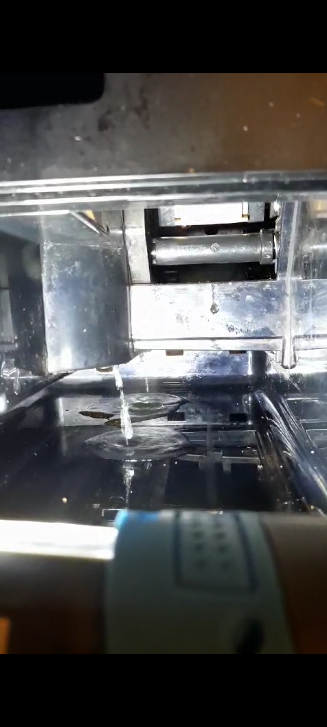

      @ sb_NUE, ich habe ein Video gemacht. Tut mir leid, ich kann aber nicht beschreiben, wo es nun exakt rauskommt, also das Heißwasser. Zum Video: Hier habe ich ganz einfach einen Spülvorgang angestoßen. Das Wasser trat, wie beschrieben, nur im Gebäudeinnern aus, also nicht, wie üblich auch, bei der Tassenausgabe.
      Jetzt konnte ich das Video nicht hochladen, weil es wohl zu groß ist? Anbei ein Foto, wo das Wasser austritt

      Unterteil vom Drainageventil ist das quasi das Plastikteil zwischen dem Röhrchen und der Feder, war nämlich zum Zeitpunkt des Einbaus beweglich, wie das alte Drainageventil.
      Beide Brüheinheiten hatte ich vor dem Getriebewechsel in Betrieb.
      Ich wechsle das Drainageventil, dann melde ich mich nochmal. Dankeschön!
      Dumme Frage noch, aber kann ich mit dem Wasserschlauch, der mit einem O-Ring versehen ist und in das Getriebebord geht, etwas falsch machen, also muss man den hörbar einstecken/ einrasten lassen und dann mit der Klammer versehen, oder wird der einfach nur geschoben bis man klammern kann?

    • Das neu verbaute Drainageventil ist so verbaut, wie das alte (siehe Fotos). Was mir jetzt aber aufgefallen ist (Bild 2): Dort, wo der Wasserschlauch in das Getriebebord geht und geklemmt ist, ist ein Wasseraustritt erkennbar. Würde hier an dieser Stelle ein Wasseraustritt dazu führen, dass gar kein Tropfen Wasser oder Kaffee bei der Tassenausgabe erfolgt?
      Dateien
    • Danke, habe ich gemacht, der Schlauch ist dicht, auch am anderen Ende der Dichtung. Wie gesagt, dort, wo der Schlauch ins Getriebebord geht, da ist es unmittelbar am Schlaucheingang ein wenig feucht, wobei das Feuchte auch vom Wasserdampf kommen kann.
      Was für mich interessant wäre, welchen Weg das Wasser ab dem Durchlauferhitzer nimmt? Habe hier keine Beschreibung im Netz gefunden, vielen Dank
