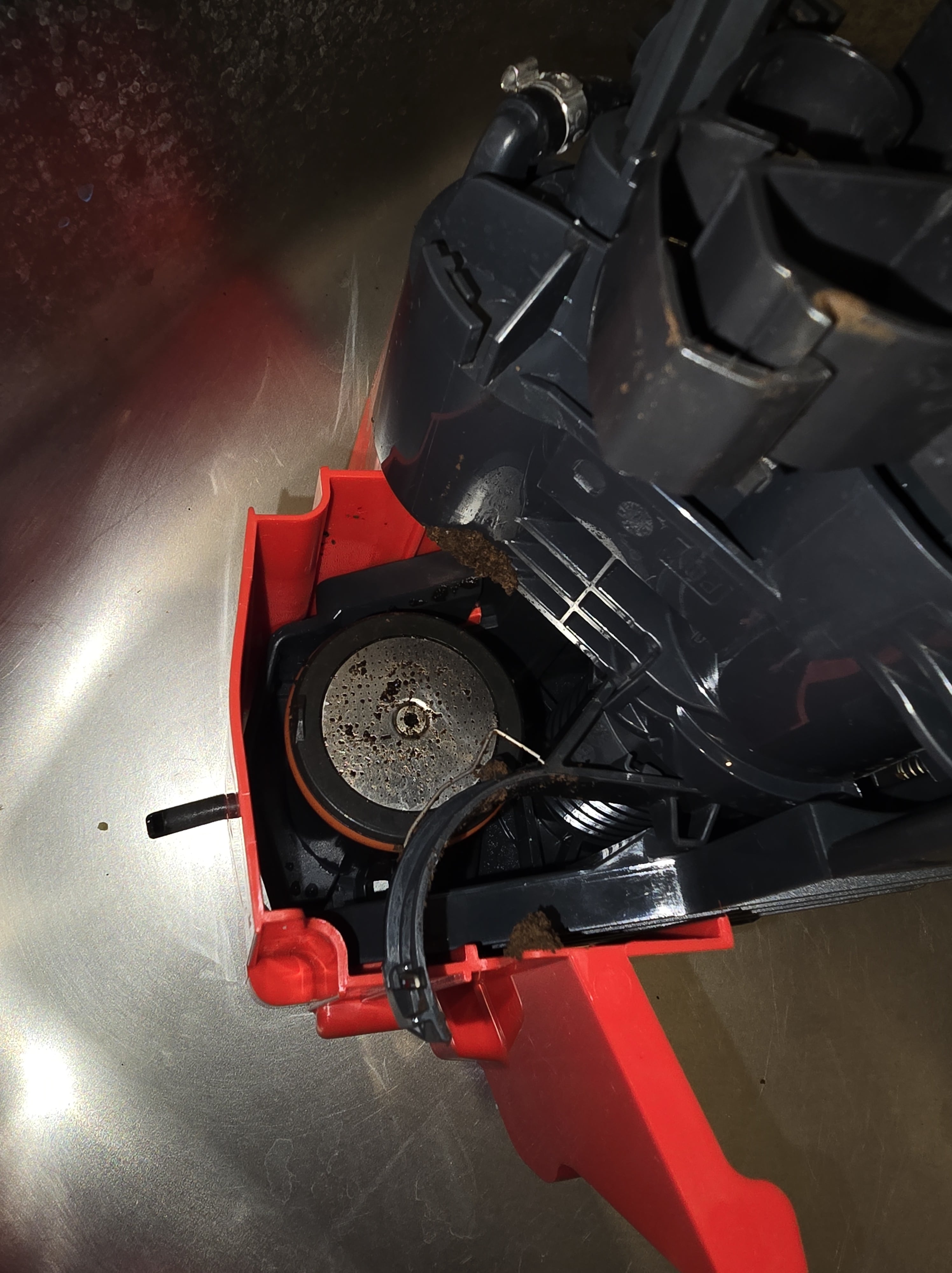

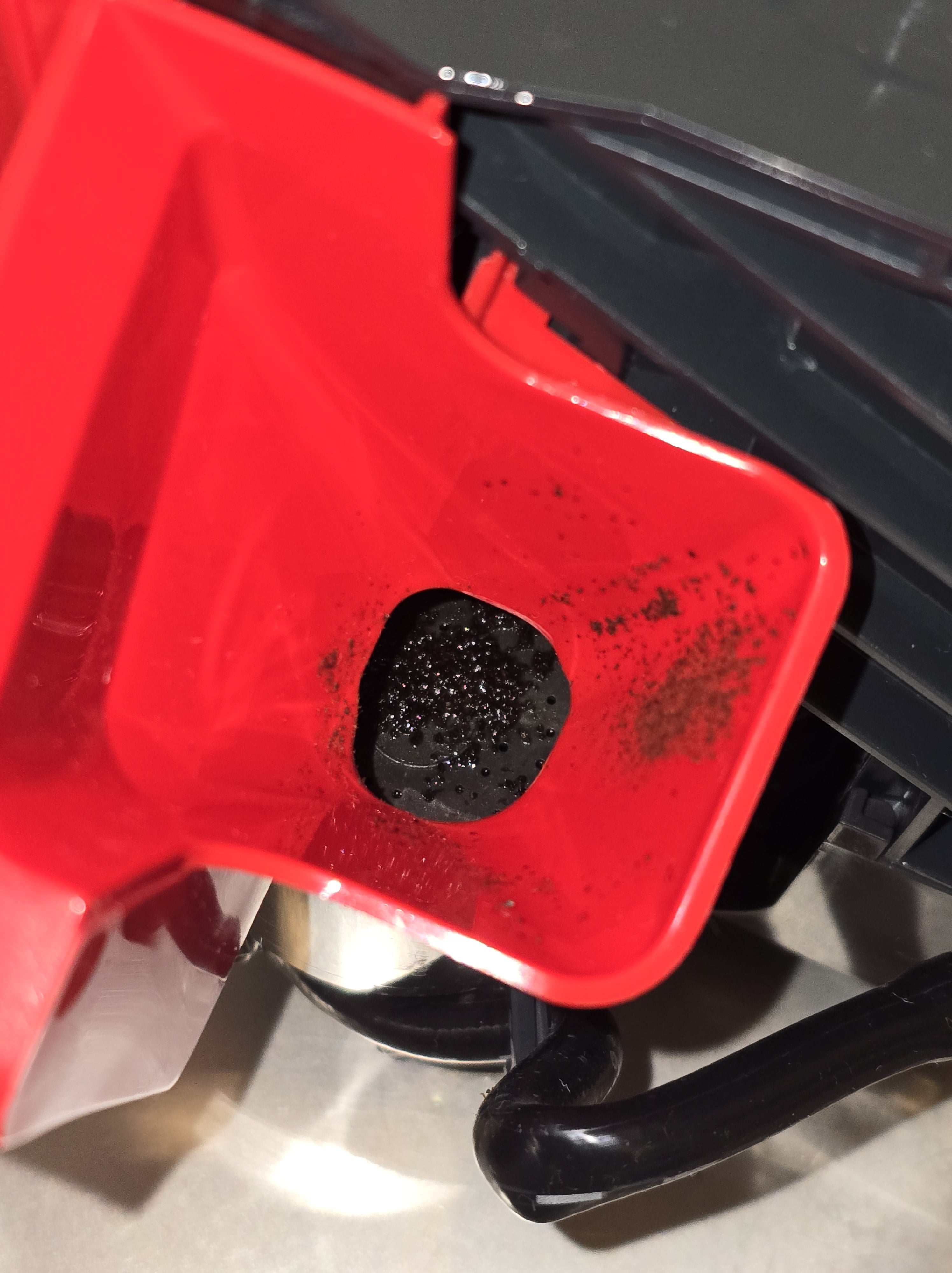

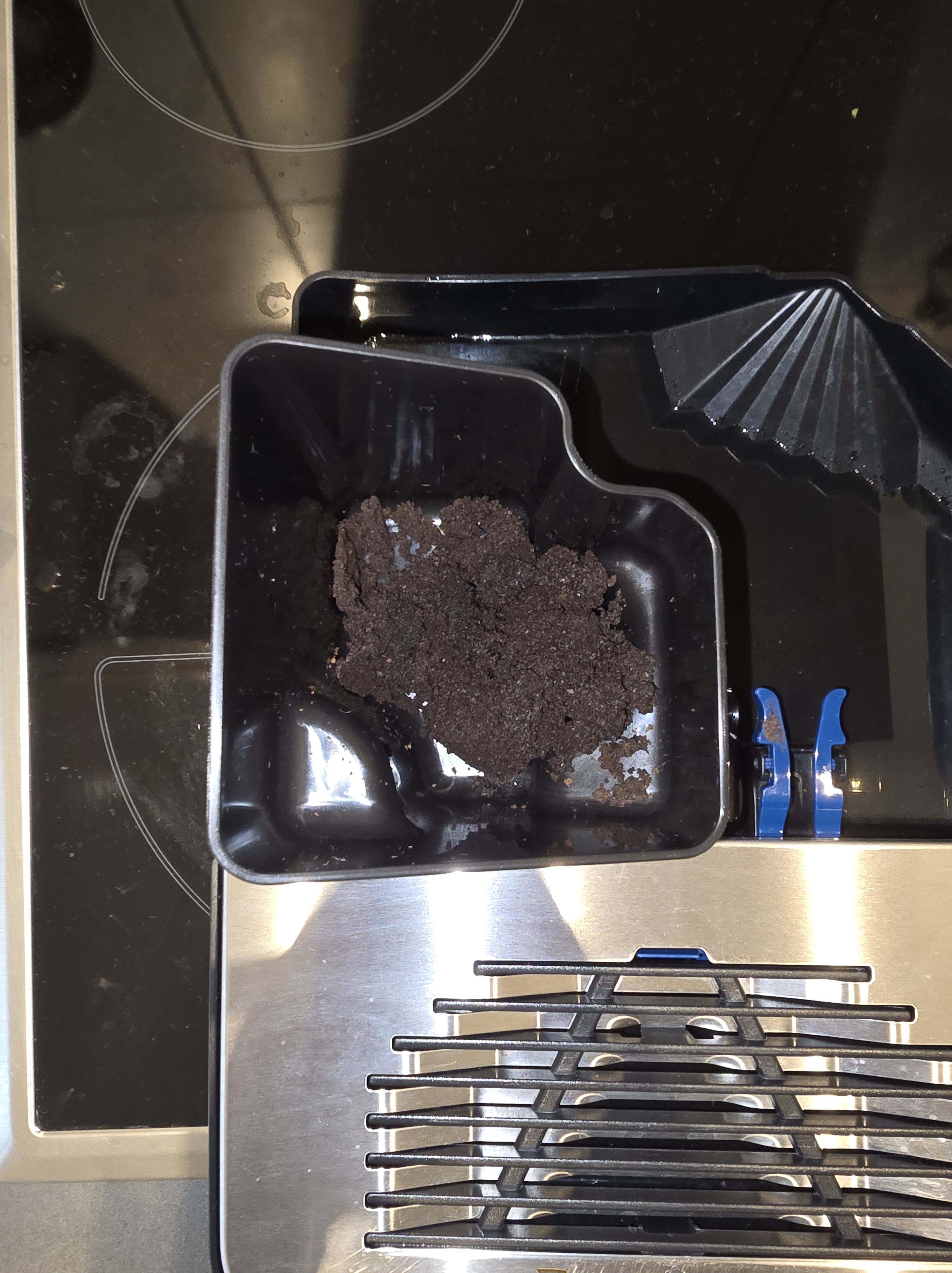

Hallo liebe Forums Mitglieder,
ich habe seit kurzem ein Problem mit meiner Siemens EQ 500 und bin langsam am verzweifeln. Das Gerät befindet sich noch in der Garantiezeit und war auch schon zwei mal zu Reparatur bei Siemens.
Kurz zum Fehler. Vor ein paar Wochen trat das Problem auf das am Ende des Brühvorgangs ein Kratzgeräusch vom Abstreifdraht zu hören war, desweiteren ist der Kaffeesatz extrem Nass und verteilt sich dann in ganzen Gerät. Außerdem bleibt teilweise sogar ein Rest in der Kaffee in der Brühgruppe.
Bei der ersten Reparatur wurde dann die Brühgruppe getauscht. Nach dem vierten Kaffee trat das gleiche Problem wieder auf.
Bei der zweiten Reparatur wurde dann Mahlwerk, Pumpe und Durchlauferhitzer getauscht. Hier finden die Probleme nach dem dritten Kaffee wieder an.
Laut Siemens liegt es jetzt an den Bohnen oder dem Mahlgrad. Seit zwei Wochen versuche ich nun alles Mögliche andere Bohnen und anderer Mahlgrad. Mittlerweile ist es so das der erste Kaffee so rauskommt wie es sein soll, wenn ich aber direkt danach einen Kaffee für meine Frau mache ist das gleiche Problem wieder da.
Anbei noch ein paar Bilder.
Vielleicht findet sich ja jemand der mir weiterhelfen kann, ansonsten muss ich mir wohl ein anderes Gerät zulegen.
