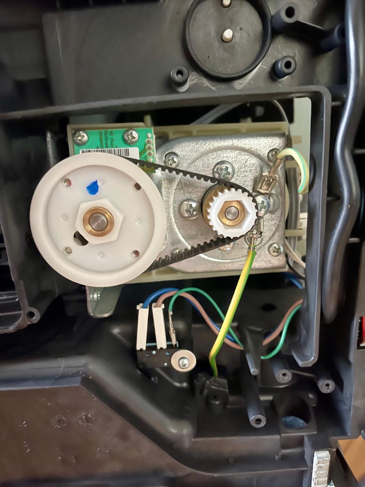

Hersteller: DeLonghi | Typ-/Modell: ESAM 03.126.S - Magnifica | ca. Baujahr: 2017
Hallo Leute, ich bin am Verzweifeln. Selten kam der BG Fehler und ging auch wieder weg. Jetzt kam kein Wasser mehr, somit habe ich den oberen Brühkolben gereinigt… nach dem zusammen bauen, kam der BG Fehler und er geht einfach nicht mehr weg.
Ich habe schon viel gelesen und deshalb auch den Reed Sensor getauscht… Testmodus BG rauf und runter gefahren… alles klappt, nach dem einschalten immer ist der Fehler da.
Gibt’s noch etwas was ich testen kann? Oder ist es nun die Platine.
Ich freue mich auf eure Tipps. Danke
